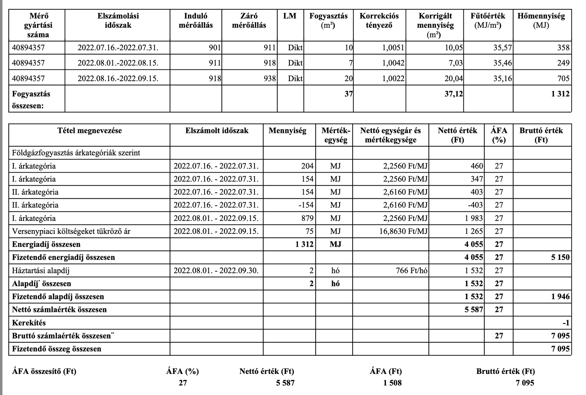

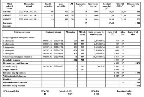

Végre nekem is megjött a számla, bár késve és megint 2 hónap összevonva.
Elég nagy volt a para, hogy milyen profilban vagyunk, mennyit fogunk majd szívni, de szerencsére nem vészes.
Kellett kicsit matekolni az egybevont számlával, de remélem jól gondolom (a feltöltött az excel alapján számoltam):2022.08.01.-2022.08.15. adható 8m3, fogyasztottam 7m3-t, maradt 1m3 kedvezményes arra a hónapra.
2022.08.16.-2022.09.15. adható 16,7m3 (+ az előző hónap 1m3), fogyasztottam 20m3-t.
20-17,7=2,3m3 (75MJ) amit versenypiaci árón számláztak ki. -

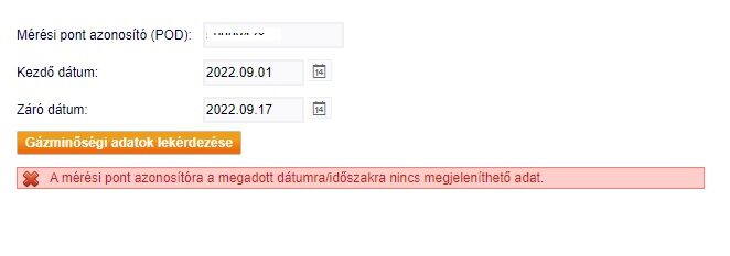

Nekem ezt írja erre a lekérdezésre:

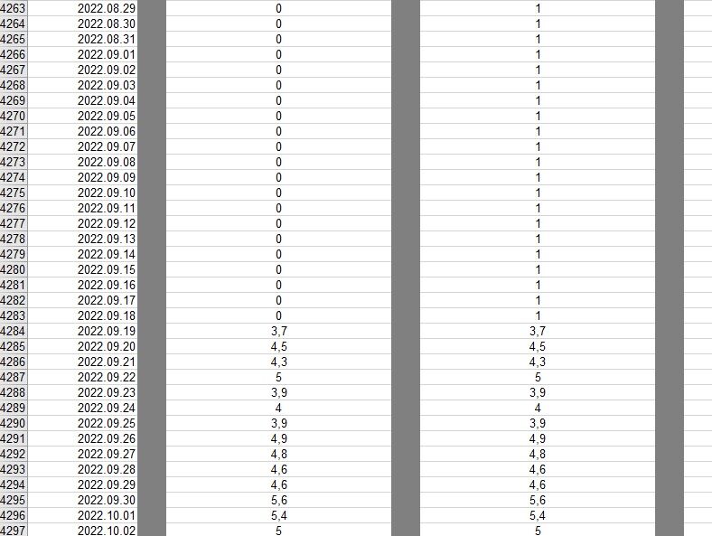

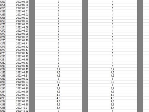

Az időjárásfüggő hőmérsékleti tényezőt innen lehet letölteni excel formátumban.
A táblázatban ez van (a dátum utáni első oszlop a fűtési profil, a második a vegyes profil):
Vagyis nekem úgy tűnik, hogy szeptember 1 és 19 között a fűtési profilban lévők nem használhatnak fel egy liter gázt sem

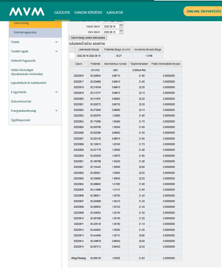

tobi''
Donki Hóte #4677 üzenetére

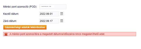

[link] Itten írd be a mérési azonosítód és látni fogod, hogy eleve volt már 9.1 fűtési tényező szeptember 17 előtt, arra a fűtési profilban lévő ismerős is kapott 5m3 I. kategória gázt (181MJ elszámolással), illetve azóta szept. 17-22. közt 50.8 fűtési tényező gyűlt össze, ami nem kevés, szerintem ezzel együtt már olyan 33m3-t adna ki neki a hónapra, sajnos a 23-25. közti időszakra nem állapítottak még meg tényezőt, de a tavalyit visszanézve volt, hogy 0-val hoztak le így 3 napot, szóval lehet megvárnám helyében hátha frissülnek ott az adatok (amennyiben még van 1-2 nap a diktális időszakból).
Ez sajnos a "csak fűtés" profil. Az augusztusi fogyasztásodat a piaci áron számlázták ki.
Ha diktálós rendszerben vagy, akkor a következő diktálásnál 0 köbm-t diktálj be, mert szept 20-ig a csak fűtési profilba lévők nem használhatnak gázt (neked nincs 30 köbm), ha használnak, akkor azt a piaci áron kell nekik kifizetni.
Aztán szept. 20-tól már fogyaszthatsz gázt, onnantól nincs különbség a két profil között egészen jövő nyár kezdetéig.
Viszont jobb, ha most elkezded intézni a vegyes profilba történő átsorolásodat, mert elég nagy az átfutási ideje, meg mivel télen mindegy a profil, hajlamos az ember megfeledkezni az átsorolásról.

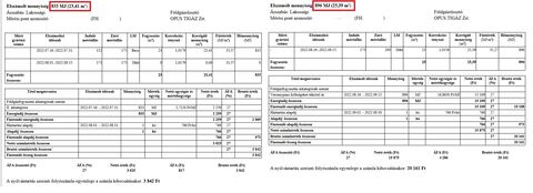

Segítsetek lécci, ezt az elszámoló számlát kaptuk.
A számla alapján milyen profilban vagyok?

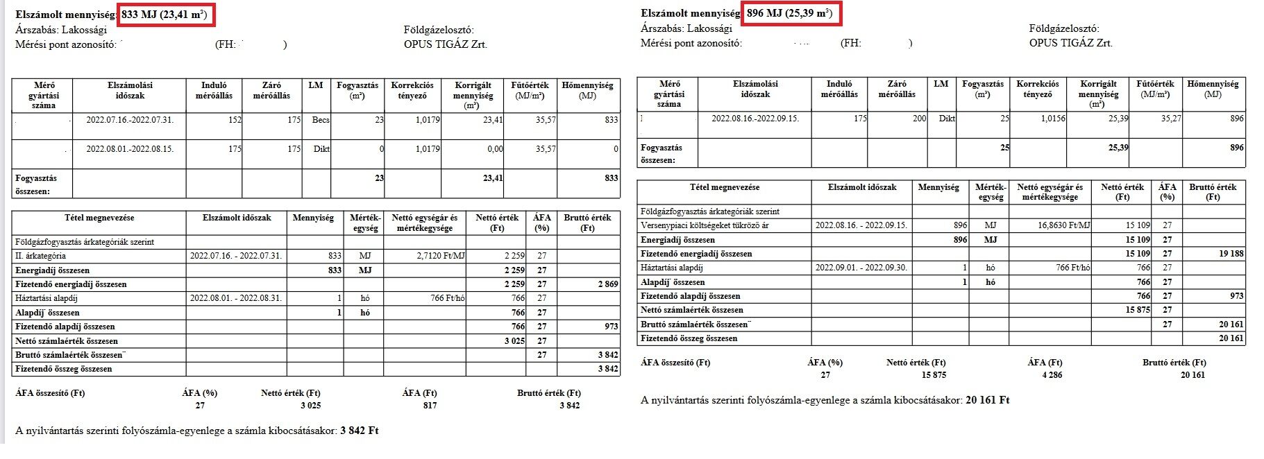

Nekem most jött egy 08.13-09.12-i számla. 10 m3 fogyasztás. A hőmennyiség kb
75%-a piaci áron számlázva. Miközben egy hónapja bent voltam az ügyfélszolgálaton, illetve a földgázelosztónál is jelztem, hogy állítsák át. -
