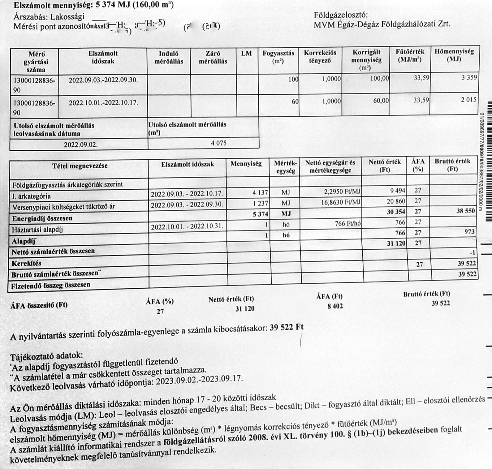

Ezt nem értem... mármint értem hogy nem tudjuk mennyi lett de októberre is volna 100 köbméterem rezsis áron.... annál többet számlázhattak ki...? Oké, kiderül
mondjuk ettől kicsit jobb kedvem lett mert akkor nem kell bemennem az ügyfélszolgálatra.
szabonagyur #5612 üzenetére
Ezért írtam, hogy Értelmezhetetlen amit a képeken látunk. Nem tudjuk mekkora fogyasztásra jött ki a 39522ft-os számla.
Ami most is áll, mivel nem ismerjük az elszámolt m3-t.
himpike
Valóban nem tudtam diktálni, megjegyzem nem a saját hibámból. Megjelent a profilban egy INAKTÍV óra amit 2 éve elvittek tőlem és újat kaptam. Mivel pont haláleset előtt cserélték mindössze 1 köbméter fogyasztás volt benne.
Mikor elvitettem a lakásfelújításnál gondoltam hogy ugyanazt fogom visszakapni, de újat kaptam, végül is ez mindegy is lenne. Viszont az alkalmazás követelte hogy az inaktív órához is írjak valami, egyébként nem rögzítette a fogyasztásomat. Ha beírtam hogy 1 köbméter az óraállás akkor kifagyott illetve hibát írt. Próbáltam 2 napig, közben véget ért a diktálási időszak. Ha jól emlékszem itt is posztoltam valamit ezzel kapcsolatban. Egyébként most megint ott az inaktív óra, bár időszakosan eltűnt korábban, akkor diktáltam az időszakon kívül a hónap végén.
Ez mind oké. De mitől nincs rezsi áron a szeptemberi fogyasztásból LEGALÁBB a jelleggörbe szerinti 30 köbméter? Egyelőre nem tudok csinálni semmit mert papír alapon jön a számla, 2-3 nappal az alkalmazásban való megjelenése után szokott érkezni.

szabonagyur #5600 üzenetére
Egy picivel több, 2 hónapnyit mutat a számla, 43m3
Nem jöhet ki 43m3-re 39522ft-os számla sehogyan.
