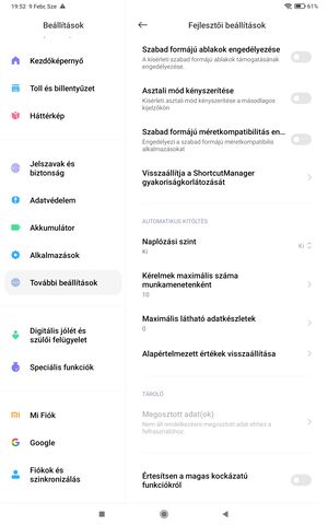

james008bond #1453 üzenetére
Ki kell kapcsolni a fejlesztoi beallitasokban a MIUI optimalizaciot. Ekkor atalakul a menu a gyari Android menure es ott mar megtalalhato ez a ficsor. Valoszinuleg arrol lehet szo, hogy a MIUI-ban nem fejlesztettek le a multi user-t es ezert nem latszik MIUI alatt.

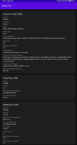

Allitolat az a problema, hogy mikozben a drm info L1-et mutat, a Netflix random atmegy L1-bol L3-ba. Szoval sajnos az meg nem jelent semmit, hogy a drm info L1-et ir. Ezert probaltam ki en is a Netflixet. Egyelore mukodik, de ezt az ido majd igazolja. A Netflix alapbol tamogatja az SD870, viszont SD860 hivatalosan nem szerepel a support listan. Hogy ez okozza-e tobb usernel az anomaliat passzolom. Lehet itt van a kutya elhantolva...passz
A forumokn egyelore csak megy a talalgatas mi lehet a gond. -

DRM Info appot töltsd le. Ott nézd meg milyen Widevine Security Level van. Ha L1, akkor jónak kellene lenni. Ha L3, az nem jó.
