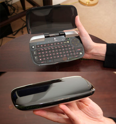

Jelenleg egy Logitech diNovo Minit vetettem be.
A masik HTPC pedig infra portos, ott hasznalom a Logitech Harmony ultimate tavot.

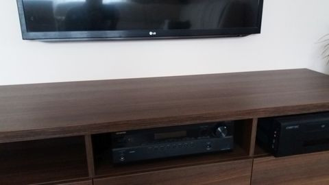

Szép, de ha hosszú életet szeretnél az erősítődnek, szellőzőrácsot vágsz a szekrényke tetejébe!
Anélkül hosszú távon megfőzi magát (nem feltétlenül gyorsan, látványosan, hanem pl. a kondenzátorok idő előtti kiszáradásával). A gyári leírás is min. fél méter szabad teret javasol a készülék fölött - ami általában nemigen teljesíthető persze, de szellőzőt könnyű tenni a szekrényekre (bármelyik barkácsboltban több színben kaphatóak pl. fürdőszoba ajtók aljára szánt téglalap alakú rácsok, azok könnyen beszabhatóak)(#1888) Rosep: az Onkyo különösen hírhedt erről, a HDMI panel hajlamos először ledögleni rossz szellőzés folytán kiszáradt kondenzátorok miatt.

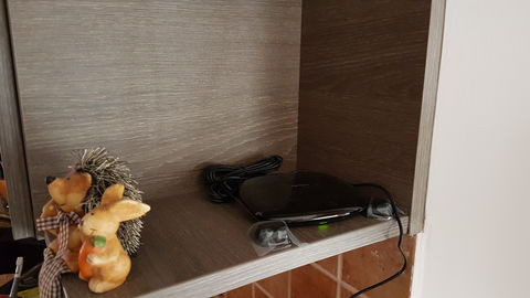

Ha nem vagyok otthon akkor is tudom vezérelni az eszközeimet, pl. a klíma bekapcsolását. Olvastam, hogy az amazon alexával is működik, tehát szóban is tudom irányítani az eszközeimet.
Én a nappaliban telepítettem a hub-ot, a hálóban pedig a távirányítót használom. A hub-ot a szoba hátuljába tettem ahol nem látszik és rálát mindenre, természetesen a csak az infrát is elég kilógatni valahová.
