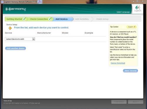

Egy Harmony One+ boldog tulajdonosa lettem pár napja.
A webes alkalmazással beállítottam mindent. Már csak pár apró finomítás van hátra.
Viszont sehol nem látok mentési lehetőséget, hogy ha elfelejtené a táv az adatokat, vissza tudjam másolni bele.
Feltelepítettem a PC programot, a Logitech Harmony Remote 7-et.
Viszont ez nem látja a távban lévő adatokat, gyakorlatilag üresnek kezeli. Előről kellene kezdenem a beállításokat.
Van-e ötletetek, hova mentsek, ill. egyáltalán tud valamivel többet a PC program, mint a webes?
