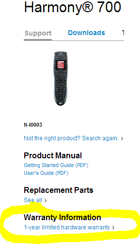

Az létezik, hogy Logitech Harmony 700-ra csak 1 év a gyártói garancia? Tavaly márciusban vettem és most kezd el szarakodni. Néhány gombját sokszor kell lenyomni, hogy reagáljon. Az akksik jól fel vannak töltve és nincs agyonhasználva pedig.

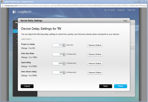

Megnéztem, nekem a Devices -> Change device settings -> Device delay settings alatt van Power-on delay, azt kell hozzá állítani.
zsirfecske
na jó, probléma 3 perc alatt megoldva, tv törlés, újból hozzáadás és az activity-kbe csak vissza kellett tenni de szinte mintha ki sem vettem volna. piros pont, megint boldogság van, jó ez a programozási felület. majd még ktialálom hogy mi is a megoldás az eredeti gondomra.

14 sec alatt kapcsol be teljesen hideg állapotából, ezért lett 15. de nem is az a fő baj, hanem hogy megborultak az activity-k miatta és ki sem kapcsol már a tv (valamiért sztem minden power kikapcsolást is késleltet mert a tv nem reagál az all power off gomra se sokáig és nem is offol). mondjuk nekem az alap bajom az volt hogy a tv nézős activity pöpecül ment, ha onnan váltottam át a filmnézősre akkor az is, de a filmnézős activity működése kikapcsolt tv állapotból hiányos volt. ment volna minden, de a tv nem váltott át a megfelelő hdmi inputrta, ezért tv feléledés után meg kellett nyomnom még egyszer az activity gombját hogy át is váltson rá.
de ami igazán elcsesződött az a tv device input állítás, eddig simán kapcsolt hdmi1-ről 2-re az activity alapbeállítással, most meg nyomkodja az input választó/léptető gombot egymás után és túl sokszor is. majd még megnézem, de bosszantó hogy órákat kell szórakoznom vele hogy visszatérjek oda ahonnan indultam.

Be kellett volna állítani 15 helyett 20-ra először és úgy megnézni.
zsirfecske
zsirfecske
#711
ááá, a delay alatt nem lehet állítani csak az inter-key és input delay-eket, de power settingsben meg lehet adni power-on intervalt és delayt is. előbbit beállítottam 15 sec-re (annyi idő alatt éled fel a tv), persze a gondomat nem oldotta meg. viszont ha már ott voltam rámentem az input settingsre is és végignyomtam a kézi beállításokat a tv-m funkciói szerint. na azóta nem mennek az activity-s input váltások (bemenet listán kapcsolgat a harmony kb random számúszor) és a tv ki sem kapcsol még az all off gombra sem. grr, 1 óráig szenvedtem vele hogy kijavítsam, de úgy tűnik hogy mivel manuálisan belekontárkodtam állíthatom be újra az egészet előről
jó lenne egy backup a myharmony fiókban, hogy visszaállíthassam a korábbi állapotot, de ugye nincs ilyen. arra gondoltam, hogy mi van akkor ha csak a tv-m törlöm ki teljesen, újból hozzáadom és megpróbálom visszatenni az activity-kbe? nincs nagy kedvem teljesen előről kezdeni mindent.

Kiválasztod az eszközt, amit módosítani szeretnél (pl. tévé). Majd Change Device Settings -> Device delay settings. Nálam az volt a baj, hogy ha Activity-t váltottam, akkor jó volt a Power-on delay értéke, jókor váltott forrást a tévén, de ha első bekapcsolás volt, akkor olyan sokáig kapcsolt be a tévé, hogy mire magához tért, már régen elküldte a kapcsoló a forrás állítását, ezért én 11s vettem ezt az értéket (nekem is pana van).
