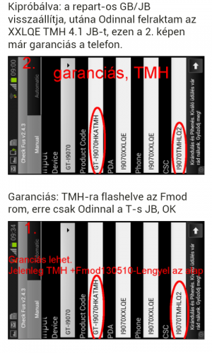

Elvileg nem kell, mert mindkettő LQE.Ebben nincs tapasztalatom, nekem mindig a "tiszta"telepítés volt a "mániám".
Én tennék rá egy
- fejlett recoveryt, backup,
- majd utána az odin/T-s repartos, check fus? Esetleg még a T-s LQE.
- Szerviz.
- Fejlett recovery/restore.Piloss
Van/volt repartos T-s JB is. -
beccyboy
Hát ezt szerettem volna megtudni, mert a blogodban néztem, és ott neked nem az volt. De TMH a vége, szóval gyanús. Csak még mindig fura, hogy nincsenek benne a T-s alkalmazások...
Ha a T-s LQE-t Odinnal ráteszem, akkor nem kell wipe data, és minden adat megmarad? Mert akkor lehet, hogy azt fogom tenni. -
Acef
beccyboy #36676 üzenetére
Az nem a repartos T-s productja?
Tedd rá T-s LQE-t, ha biztosra akarsz menni. (ez elvileg wipe nélkül is o.k.).
Más:
nggabi szerint a samu szervizben a T-s tel egy független rom-al is garis, csak root és kernel ne legyen. Az már más kérdés, hogy a T-nél mit szólnának hozzá. -
beccyboy
Ez a baj, h asszony telóján nem akarok wipe-olgatni, nincs root sem, de nagyon gyanús így ez nekem.
Csak nem találom meg a letöltött odin pakkor a gépemen, és nem tudom, hogy be merje-e így vinni
Igazából csak a headset ment szét, azt kéne cseréltetni, szóval nem örülnék neki, ha egy ilyen miatt megvonnák a garanciát... -
beccyboy
Meg tudná nekem mondani valaki, hogy ha a check fus product kódhoz a következőt írja ki:
GT-I9070RWATMH
akkor az garanciásnak számít-e vagy nem? Asszony telójáról van szó, és anno feltettem neki a repartos jb-t. Viszont nem emlékszem, hogy a T-set, vagy a függetlent. A CSC az jó (I9070TMHLQ2), viszont nincsenek bennt a romban a T-s hülyeségek. Nem tudom, hogy a repartosban benne kell-e lenniük, vagy nem. Előre is köszi. -

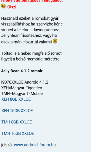

Acef
konor88 #36603 üzenetére
szívesen.
Böngésző:
Tippek.
A böngésző beállítása. Az Fmod flashelése utáni indításkor a fentebb írt törlés: A rom felrakása után: beállítások - alkalmazáskezelő - jobbra mind - böngésző - adatok törlése és gyorsítótár ürítése. Használatkor jobb az elrejtett statusbar, mert nagyobb a hasznos felület, és nem ég be a kijelző: böngésző - beállítások - labbs: mindkettőt bepipálniTÉRKÉP:
Valóban letöltendő a Playról (tudja a rom, (benne hagytam a network locationt), 100%-ban használható.
Amennyiben letöltöd/telepíted, akkor nagyon figyelj a beállítások fekezetben leírtakra, és időnkémt ism. fusd át, mert "éhes", és önállóan altivál egy-két dolgot a Maps. ill. sokan egyéb navit használunk, mert jobb. -

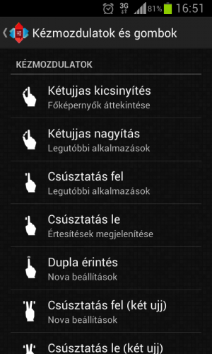

Felraktam ma reggel az fmod-ot (140101 Fekete Kiegészített). Pár óra használat után elég jónak tűnik. Mondjuk a böngésző miután felraktam állandóan kifagyott, de egy factory reset segített a dolgon.
A nova launcher mindenképpen jobb mint az alap TW. Egyáltalán nem laggol. Talán annyi apró kivetnivalóm van, hogy ha a menü gombot középen felfelé húzod, akkor a nova menüje jön be. Ez kicsit zavaró lehet, hogy ha a menüt akarod megnyitni, de véletlenül "rosszul" nyomtál rá a gombra, akkor nem az jön be. Nem láttam erre beállítást, hogy ezt ki lehetne iktatni, de lehet, hogy van, csak még nem néztem meg jól.
A többi funkció eddig rendben ment. Gyors a rendszer. Talán a térképet benne lehetett volna hagyni, de ez sem nagy gond, mert play-ről le lehet tölteni.
Egyelőre ennyi, ha van még valami észrevételem, akkor megírom.
Természetesen Acefnek köszönöm a munkát és, hogy megosztotta nekem a romot. -
