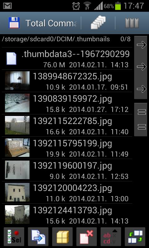

Balathruin #36751 üzenetére
Július óta semmit sem változott, pedig azóta is másoltam az SD-re képeket. Nektek könyvtáraknál a külső SD van beállítva? Lehet, hogy ez az oka.
Keem1
pinnacle #36750 üzenetére
- ES file explorer szó nélkül létrehozta
- a camera mappa a fotókat tárolja, az említett, böhöm nagy fájl a kisképeket. Mindenkinél állati nagy, készüléktől függetlenül - te vagy a kivétel
- rejtett fájl, csak úgy nem látszik, ES-ben is külön kellett engedélyezni.Balathruin:

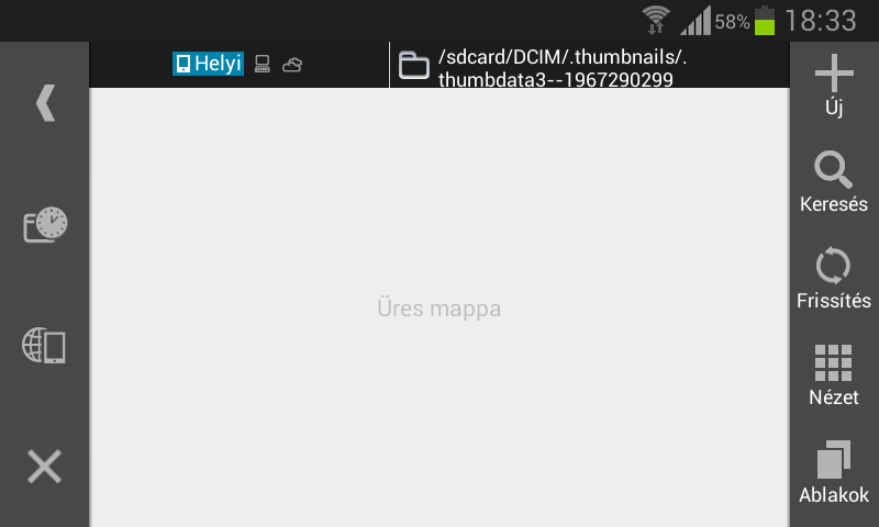

pinnacle
".thumbdata3--1967290299" mappát, hogy lehet létrehozni? Nekem ha . van előtte, "Be kell írni egy fájlnevet" üzenet jön fel. ".thumbdata3--1967290299 fájl" mappaként már megy. Root Browser, Root Explorer nem is látta a .thumbnails mappát, PC-vel nézem. Egyébként lehet, hogy ez nem a kamerával készített képeket tárolja, hanem amit az SD kártyára másoltunk. Camera mappa 9,55GB, 2277 fájl van benne, a .thumbnails mappa 41MB, 773 fájl, csak másolt képek vannak, .thumbdata3--1967290299, 7,36 MB, Módosítva 2013. július 3.

GPSzepi
Kamera és Galéria fagyás!
Véleménye szerint ezt a "thumbdata3--1967290299" fájl okozza. Ezt a thumbnails-ok között találod. Természetesen rejtett fájl formájában. (. thumbdata3—1967290299) Aki sokat fotózik annak könnyen 1gb fölöttire duzzadhat. Ha valami rendszertakarító alkalmazás törli, mert feleslegesnek találja, (szerintem az is) akkor a következő kamera vagy galéria indításkór újra generálódik. A generálás alatt olyan mintha megfagyna a technika. 1gb thumdatához kb 5 perc kell.
Jómagam nagyon sokat küzdöttem vele.Különböző megoldások terjengnek a hálón, de egyik sem hoz üdvözítő megoldást . A thumdatának mindegy, hogy belső vagy külső tárolóra mented a fotóid. Az okosok szerint a Galériának kell a gyorsabb működéshez. És a legviccesebb, hogy ha törölsz mondjuk 400 fotót 1gb méretben a thumdata nem csökken, ez csak gyarapodni tud. Nekem a repartos telepítés tudta teljesen nullázni. Természetesen, azóta újból szépen gyarapodik minden fotónál, már 76 mb.
Persze lehet, hogy tévedek és más oka is lehet a fagyásnak.
