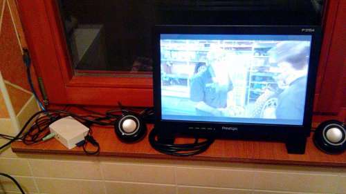

A konyhai tévének beállított pi-hez rendeltem egy 2A+1A tápot, kicsit behemót, de remélhetőleg éppen ezért van benne anyag. Sikerült kicsit olcsóbban (9 usd szállítással) elcsípnem egy licitálósat.
A 4 portosuknak (2x 1A, 2x 2A) még a belsejéről készült képet is ki merték tenni.
A neten körbenézve úgy tűnik, hogy nem egy teljesen névtelen manufaktúra.
Egy 256MB-os régi pi, hdmi-vga átaalakító [link], canyon cnr-fsp01 hangszóró [link] (jack hang és usb alakú tápkábel, annyira nem is vészes, mint amilyen olcsó). Realtek RTL8188CUS wifi (ralink 5370 nem megy openelec 3.2.4-gyel). Mivel a vga átalakító is usb-ről kap tápot, hogy ne tegye tönkre a hdmi kimenetet, így a hang külön tápról megy most. A fenti töltő mindkettőt rendesen meghajtja majd.

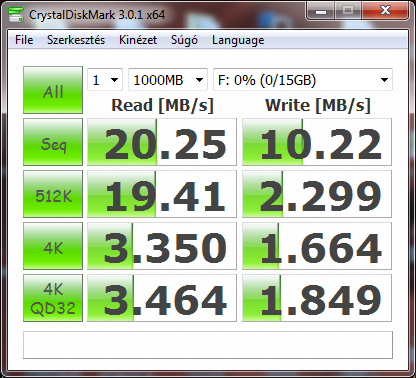

Múltkor kérdezte valaki, hogy lehet usb tárra (pendrive, hdd) tenni a rendszert. Én úgy szoktam, hogy kártyán feltelepítem, beállítom a rendszert.
Szabályos leállítás után fogom a kártyát és a pendrivet, bedugom őket a linuxos gépembe. Az ad kártyáról mentek biztonsági másolatot.
Gparted-del fogom és átmásolom az sd kártya ext4 particióját a pendrive első particiójaként. Átméretezem a pendriven lévőt. Az sd kártya fat particióján a cmdline.txt-ben átírom az /dev/mmcblk0p2 -ről /dev/sda1 -re. A pendrive közvetlenül a pi usb csatijába megy, mert az usb hubom támogatása nincs belefordítva a kernelbe, hanem modulként tölti be a fájlrendszerből. Ennyi az egész.

Olyan adata kártyát használtam/használok, hozta az elvárt szintet. Rengeteget írtam már rájuk kísérletezés közben az utóbbi másfél évben. Az egyiknek már egy pici le is tört a sarkából a sok ki-be rakosgatástól, de azért még elmegy. Simán megérték a kb 1600 forintos árukat.
Arra figyelj, hogy a rev2-es pi-k tuning mellett hajlamosak összekuszálni a fájlrendszert a kártyán, szóval ha nem muszáj, akkor ne tuningolj és akkor kevesebb ősz hajszálad lesz (na meg persze időnként klónozd le a kártyát image-be, hogy baj esetén ne nulláról kelljen újrakonfigolni a rendszered).
azbest
No megérkezett végre a 32GB-os kártya is. Be is tettem a Pi-be a legfrissebb 2013-05-25-wheezy-raspbian rendszer ráklónozása után.
Az elinux oldalon van példa, hogy lehet kiolvasni a kártya adatait a pi-n:
echo "man:$(cat manfid) oem:$(cat oemid) name:$(cat name) hwrev:$(cat hwrev) fwrev:$(cat fwrev)"
man:0x000003 oem:0x5344 name:SU32G hwrev:0x8 fwrev:0x0Lefuttattam az ottani példa tesztet, a pi alapórajelen futott:
sync; time dd if=/dev/zero of=~/test.tmp bs=500K count=1024; time sync
524288000 bytes (524 MB) copied, 46.3088 s, 11.3 MB/sdd if=~/test.tmp of=/dev/null bs=500K count=1024
524288000 bytes (524 MB) copied, 24.7852 s, 21.2 MB/s -

vargalex
#5156
Nagyon jó, főleg az 512k íráson akadt meg a szemem. A kezdeti időkben linkeltünk sd kártya fájlrendszer optimalizálós írást (kb hogy teszttel megállaptították adott kártyának mekkora a fizikai blokkmérete és ahhoz igazították a fájlrendszer szektorméretét). Ezeknél a kártyáknál érdemes lehet ezt megnézni, mert optimális körülmények közt kegyetlen gyorsak
Durva, hogy az usb2-es olvasó már szűk keresztmetszet nekik.
