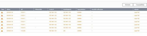

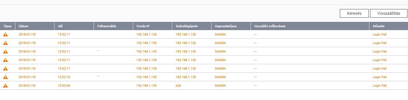

Fogalmam sincs, hogy mivel van gond, ezért megkérdezem itt is, az N18U topikban már kérdeztem!
Két darab N18U-val rendelkezek, egy NAS-sal és egy média lejátszóval, a NAS az első routeren lóg kábelen, a lejátszó a második routeren lóg szintén kábelen.
A második router bridge módban, wifi-n kapcsolódik az első routerhez.Internet --> router 1 --> router 2 --> média lejátszó
A média lejátszóval SMB-n keresztül filmet nézek a NAS-ról. Rendszertelen időközönként megszakad a kapcsolat, a lejátszás megáll. A routerek nem indulnak újra, a naplófájlban nem látok újraindulást vagy nagy problémát (bár nem tudom, hogy mi az, amit észrevennék problémát!)!
A NAS naplójában viszont a SMB bejelentkezéssel látok bajt, bár nem azzal az időponttal.
A szakadás előtt kb. 10-20 percre teszi a figyelmeztetést. Be tudok lépni, el tudom indítani, mégis mi a baja?Ezt a hibát a router csere óta generálja, előtte 1043ND volt, azzal semmi gondom nem volt.
Találkoztatok ilyen problémával?

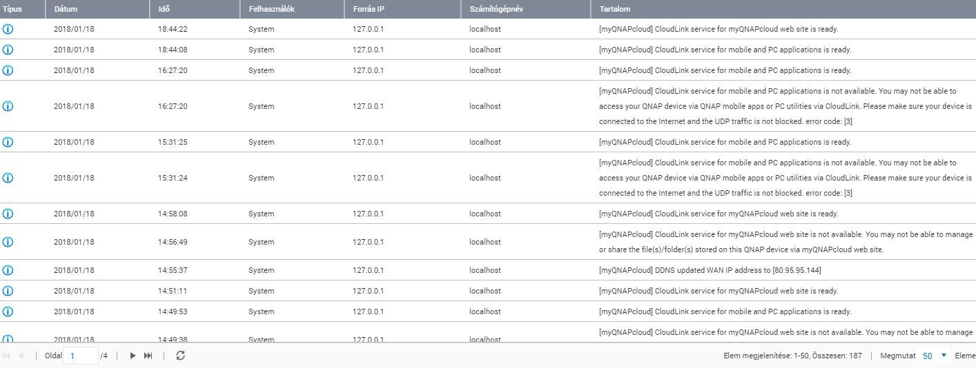

Fazer9999
A gondom a következő adott egy 2 hetes TVS-743 NAS.
Véletlenszerűen kikapcsol. Valamivel több mint 24ó megy aztán annyi. Bekapcsgombra indul csak és természetesen a hibanaplóban ott a jegy hogy nem korrekt leállítás történt és lemezellenőrzést javasol.
UPS-el is csinálja nélküle is szóval nem a hálózat tehet róla.
Sajnos az első héten nem jött ki a hiba mert mindig kikapcsoltam én magam.Kikapcsoltam benne minden ütemezett dolgot legyen az vírusírtó vagy HDD figyelő.
Találkozott valaki hasonlóval? Hw hiba vagy esetleg RAM?
Ti mit tennétek hogyan keressek hibát?
