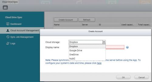

benoce
a keresd a következő programot pld - Cloud Drive Sync
balhmm
Qnap nas esetén hogyan működik a dropbox, gdrive szinkron? Pl egy TS-231 esetén.
Ha jól látom a synology nasok teljesen jól kezelik, qnap esetén is?
A lényeg az lenne, hogy minden user beállítja a saját dropbox, skydrive, gdrive fiókjait, így a gépekre nem kell egyik sem, mert innen elérnek mindent Ez így megoldható?
