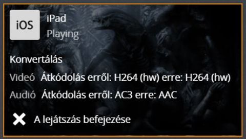

Biga123
1turosbatyu #1869 üzenetére
Sajna nekem ezzel a verzióval is 100 on teker a cpu.
Pedig le is szedtem a régit és újratelepítettem.
Neked a kódoló résznél van bepipálható hw transcode opció?
Ja és nem is mutatja mint neked hogy HW transcode. -

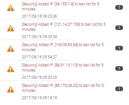

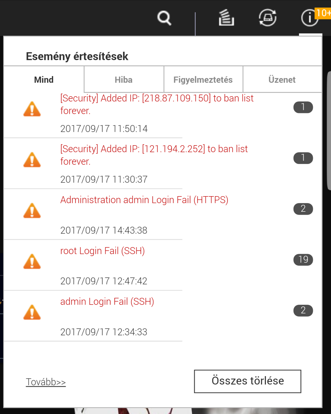

soneec
Köszönöm mimdenkinek a segítséget /tippet!
Mivel csak hétvégente vagyok ottnon így nehézkes pár dolog beállítása és lessz még egy router csere is (tp 1043 v1.) valami frissebbre. Majd akkor lesz a végleges Portw. Beállítás. Mert a mostani Sagemcom modemem erre vacak.
Ahoz hogy telefonrol távoli eléréssel filmezek illetve torrentet tudjak letölte mi az alap amit bekapcsolva kell hagynom?
Használja valaki a kétlepcsös bejelentkezést?
Ezek csak sima botok egyébként, bármilyen IP-n azonnal próbálkoznak ami publikusan elérhető. Egyszerűen ne tedd ki nas-odat a publikus netre, gondolom kiforwardoltal minden portot a routeren. Csak azokkal a portokkal csináld ezt amikkel nagyon muszáj, és azokat is tűzfalazd ha megoldható.
gahor72
Elvileg ha az ismeretlen ip-re jobb gombbal rákattintasz ott a menüben le lehet tiltani akár örökre is.
Az ssh engedélyezése fölösleges,kivéve ha MC-n akarsz mókolni vele.
De a biztonsági szint fül alatt tudod a kapcsolatokat engedélyezni.
Célszerű csak a listából,ott pedig ip címere be tudod állítani,hogy kinek lehet.
Gondolom a routerben a belsőhálós ip címekehez hozzárendelted a MAC-címeket.
Nálam próbálkoztak orosz barátaink a világ másik feléről,de letiltásra kerültek.
