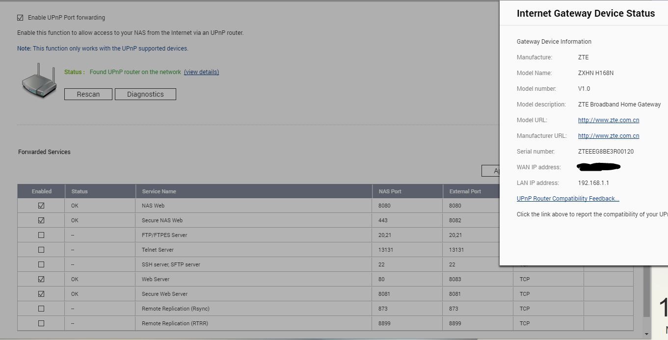

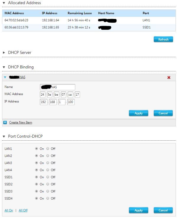

Davcy
Vásároltam egy QNAP 251-es NAS-t és hálózati beállítással kapcsolatban szeretnék segítséget kérni. Két router van a házunkban egy Inviteles ZTE és egy normális TP750N. Amikor installáltam a NAS-t a TP-Linkre dugtam rá, ami a ZTE-en keresztül éri el az internetet. Az install sikerült, a belső hálózaton keresztül láttam a NAS-t. Megpróbáltam a port forwardingot a két router és a ZTE-internet között, de nem sikerült. Pár óra mutyizás után megtörten átraktam a NAS-t a ZTE routerre adtam neki ugyanúgy static IP-t, beállítottam port forwardingot, stb., de ahogy nézegettem a NAS Network menüjét az adapternél az van kiírva, hogy „Cannot reach internet”. Itt megállt a tudásom…
A router alapcíme: 192.168.1.1
A NAS static IP címe: 192.168.1.100
DNS-nek a routert adtam meg: 192.168.1.1 és a google-t másodiknak: 8.8.8.8.
A 80-as port helyett szerettem volna valami nem olyan ismertet megadni, ezért a http elérésre (ez a NAS-on úgy van megnevezve, mint NAS web) a standard 8080 helyett 5885-t választottam. Erre csináltam meg a port porwarding-ot is.
UPnP engedélyezve van a routeren.
A Network összefoglaló oldalon a Web connectivity mellett piros X van, ha rányomk kiadja, hogy egyik port sem lát ki a netre.
Mit rontok el? Milyen más beállítást kellene csinálnom. (Így a Cloud Link install sem megy, logikusan nem tudom elérni a net felöl.)
Sajnos csak este tudok képet küldeni, így ha esetleg valami más beállítást kellene linkelnem, akkor később tudok válaszolni!
Előre is köszi minden segítséget,

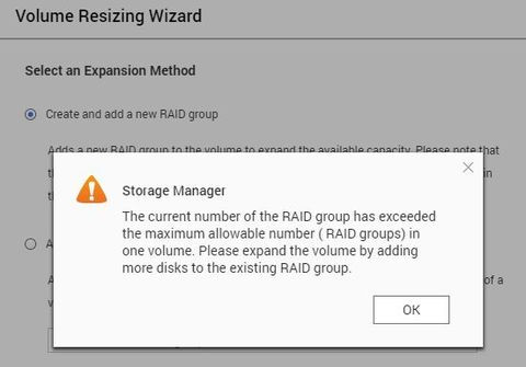

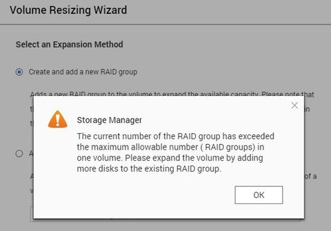

Biga123
Kezdek megőrülni.
Ki kellett cserélnem az egyik lemezt a 251+ ban.
Eddig 1 lemezzel ment, de most nem tudom hozzáadni Jbodba másikat!
Pedig mikor először is 1 lemezel indultam és akkor simán engedte expandálni. és emlékeim szerint akkor is single raid type volt., Nem szeretném megint 0 ról telepíteni és configolni. -

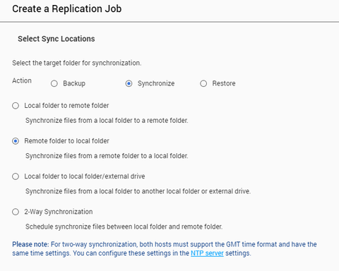

bbmt
Van valakinek ötlete arra, hogy miért tölt le az RTRR szinkronizációval csak 1 Mbit-el?
PC-n ftp-vel ugyan onnan full sebességgel jön.
TS-112 -

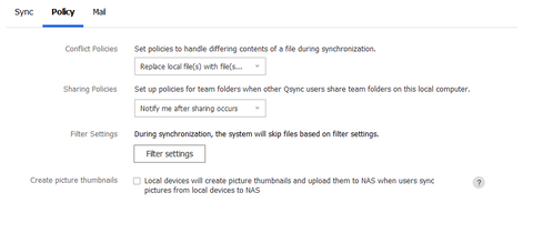

Biga123 #1920 üzenetére
van lomtár és verzió követés is és igen, beállítható hogy a NAS-ról ne töröljön:
különböző policy is van mit csináljon duplikált file-okkal pl:
de az volt a kérdés: "6-8 irodai gépet szeretnék folyamatosan saját mappájában szinkronban tartani."
azaz ha töröl akkor töröljön. lehet külön team foldert létrehozni, usereket
bár utána pedig: "Only backupra kell." akkor van "backup station" ahol több minden beállítható: -

Mr Bond 007 #1921 üzenetére
Ott a pont, Nas oldalon a Qsync centrálban beállítható.
Én mindenáron kliens oldalon akartam beállítani de ott ezt nem lehet . -
