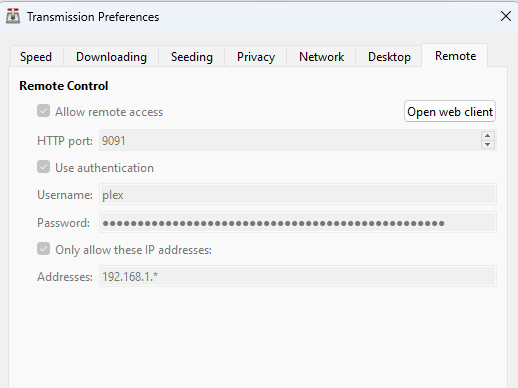

Sziasztok! Ugyan nem QNAP NAS, hanem egy Windows, de segítsetek már a Transmission-t életre lehelni. Lokálisan megy szépen, fut a daemon, le is tud tölteni.
Ami fura:
- a daemon felületén nem tudom szerkeszteni a beállításokat, szürkével, inaktívan jelöli. Ami a settings.json-ban van, azt beolvassa, de a GUI-n nem tudom állítani
- ha a setting.json-ban hostként a "localhost" van, akkor a lokális gépen a webes feületet (localhost:9091) el tudom érni. Ha beírom a valódi hostnevet (sch-plex), akkor már lokálisan is access deniedet ad
- ugyanazon a networkon más gépről 403 forbiddent ad mind a webes kliens, mind a GUI. Az rpc-whitelistben akár a "*" van, akár konkrét IP, nem segít.
Ötlet, hogyan tudnám életre lehelni, hogy más kliensek is tudjanak rá csatlakozni? -

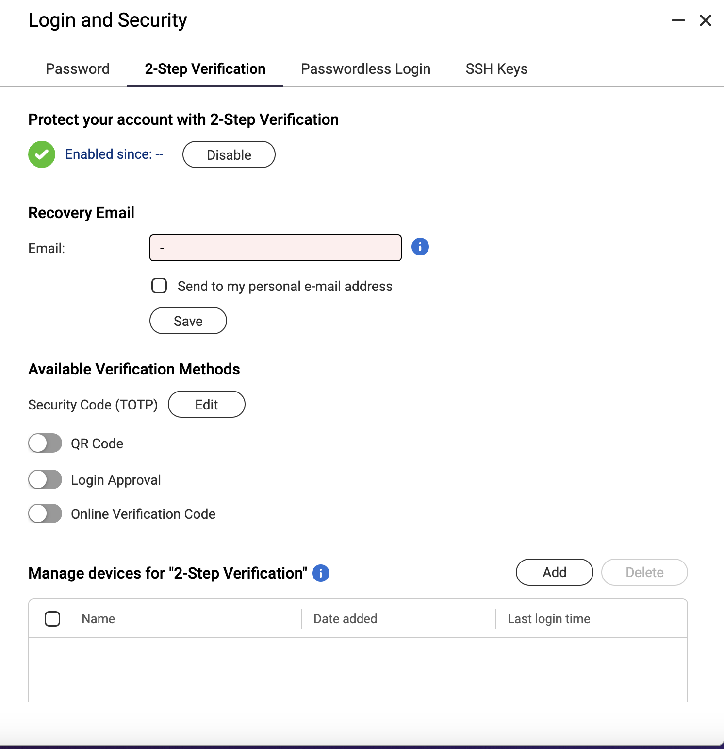

Nálatok nem kavarta meg a user 2fa beállításokat a legújabb QTS update? (5.1.1.2491)
Azóta loginkor jelszó után az emailben kapott kódot nem fogadja el, csak az appban generáltat, de a beállításoknál úgy néz ki, mintha csak az email lenne engedélyezve (ott eredetileg látszódik az emailem amire a hibás kód jön), eltűnt a mobilos generátor (holott az működik, csak úgy tudok belépni).

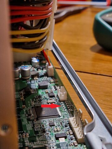

schferenc77 #10451 üzenetére
Felülről is simán beforrasztható, ugyanakkor a leírások 100 ohmot írnak. Próbáljátok meg kicserélni az ellenállást.
Ugyanakkor nem kizárt, hogy nálad más a gond. -

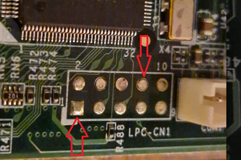

gahor72 #10445 üzenetére
Sziasztok, köszönöm, egy halvány reménysugár. Nekem így néz ki az LPC konnektor:
Az 1-es és a 8-as PIN között (piros nyíllal jelölve) 2,59V van. A #10350 hsz. alapján (Gaben92) ez high side failure, és egy 120-as ellenállás kell az 1 és 8-as pin közé. Ami a szívás (nekem), hogy ez nem lyukas, mint a 251-eseken, hanem tele van, így forrasztani kellene. Ami még nagyobb szívás, hogy nem tudtam kiszedni az alaplapot, így talán lehetetlen küldtetés a forrasztás?
Ötlet/tipp, hol/hogyan/ki tudná nekem megfelelő honoráriumért cserébe beleforrasztani? -

schferenc77 #10443 üzenetére
251+ nekem is megadta magát.
100 Ohm beforrasztva,hónapok óta megy.Egy próbát megér,mit veszíthetsz? -
Szia.
Nemrég volt ilyen, igaz az egy 251+ volt, nem biztos, hogy ugyan azt a pint kell összekötni, vagy utána kell nézni típus szerint, vagy mérned kell hozzá.
Innen olvasd #10344, nem feltétlenül kell forrasztani, össze lehet anélkül is kötni az ellenállással a pineket. -

Adott egy TS-453-Pro, ami éjjel 3-kor megadta magát. Reggel teljesen off állapotban találtam, áramszünetnek jele nem volt. Azóta nem tudom életre lehelni.
- megáll (egy óránál tovább nem bírtam) a System booting>>>> résznél
- volt 10 mp-ig nyomd a bekapcs gombot, semmi
- hátul a Reset pin volt 3 és 10 mp-ig, de még hangja sincs (korábban legalább adott egy rövid bip-et, ha reseteltem)
- hdmi-n nem ad ki jelet boot során
- hdd-k ki és úgy bootol, semmiQnap gyári fórumon valami LPC hibát írtak, 100 Ohmos ellenállást kell forrasztani valahova, de ez már túlmutat az én bátorságomon.
Kérdéseim:
- volt már valakinek hasonló full halál boot során? Ha igen, mivel sikerült életre lehelni?
- esetleg a fenti forrasztgatós megoldás bevált valakinek?
- a hdd-k nem voltak raid-ben, van esély, hogy Win11 alatt olvasni tudom az Ext4 filerendszert? Ha igen, mi az ajánlott módszer/alkalmazás?Eddig még egyetlen QNAP (ez a 3.) sem adta meg így magát, sintén külföldi fórumon a J1900-as CPU-t okolják...
