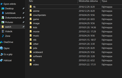

Én beállítottam az alapértelmezett útvonalat úgy hogy az a "Downloads" mappára mutat, valamint készítettem kategóriákat és ezáltal almappát is az adott kategóriának. Csak a torrent file-t tallózom be és kiválasztom a kategóriát, így a letöltött adat rögtön a megfelelő almappába kerül. Lehet ezt még szebben is automatizálni, de abba egyelőre nem mentem bele

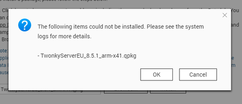

IceQ: Nem jó verziót szedtél le, nézd meg a logot hogy x86/x64 arhitektúrára való a qpkg amit telepíteni próbálsz. -

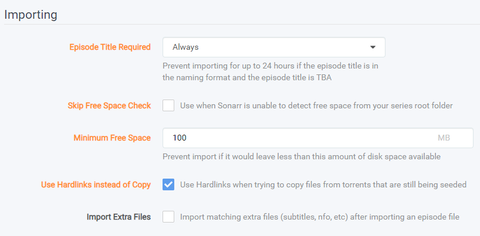

HARDLINK copy-val is megvannak rendszerezve a cuccaid, csak közben van egy ömlesztett könyvtárad, amiről visszaoszt a torrent (és közben fizikailag egyszer foglal a tárhelyen).
Ha már nem kell visszaosztanod, az ömlesztett könyvtárból a file-okat akár törölheted is, ekkor már csak a kategorizált, szépen átnevezett file-ok maradnak.Torrent kliensnél útvonal módosítást mindig manuálisan kell csinálnod, automatizáltan csak a hardlink copy működik (tudomásom szerint).
joebacsi
Kodi/Plex-hez nem kell átteni a torrent letöltési helyét, hanem elég azt átmozgatnod HARDLINK-el (akár át is nevezve). Ekkor két helyen látszik a filerendszerben, de fizikailag csak 1 helyet foglal. KODI/Plex is becache-eli, plusz a torrent kliensed is tudja osztani. A file-od egészen addig megmarad. amíg nem törlöd mindkét helyről.
Sonarr és Radarr is ezt csinálja automatikusan (ha bepipálod a megfelelő flag-et).Gondolom ezt @daninet is megemlíti majd, mint best practice-t a készülő monumentális alkotásban

Köszi, de sajnos azt meg nem tudom felrakni. Egyébkén egyszer felment már 22-ig is de soha többet. Nem tudom mitől függ. Nekem nem terheli a procit, max 60%-ig megy fel de inkább csak 20 körül mozog. Ezért gondoltam (lehet, hogy butaság), hogy kevés kraft van neki engedélyezve, de nem találok a nasban ilyen beállítási lehetőséget.
citkar
Akkor ezért nem sikerül a Qbittorent feltelepítése.Esetleg ha valaki tud egy TS-228a-val kompatibilis Qbittorent linket, azt megköszönném.

Nekem a qnap club-ról ha akarok letölteni akkor azt mondja a nas hogy rossz architectura, pedig a TX-x41-es töltöm ami elvileg jó lenne az enyémhez. próbáltam úgy hogy a repo linket adtam meg akkor felhoz egy csomó programot a qnap club-ról, de torrent nincs közte... ááááááááááááá szétvet az ideg

Tegnap végül sikerült megoldani a dolgot, a qnapclub oldalán a 2.84es qtransmission ts228-ra való verziójának letöltő linkjét át kell írni kézzel(x19-et x28-ra), és akkor egy x31-es verziót kezd leszedni(ez vicces), ami simán felmegy a mostani firmware-re és szépen működik! Qbittorrentet is kipróbálom ha lesz időm, valamint rtorrent próbaverzió engem is érdekelne

Van egy watch könyvtár és abba kel hajigálni/irányítani amit le akarsz tölteni.Én elégedett vagyok vele.
