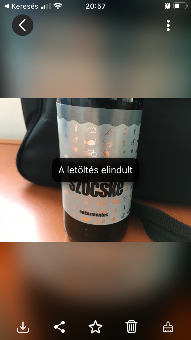

Használja valaki a quMagie-t mobilon?
Az normális, hogy a nagyobb pl. 33MB-os videót nem tölti fel a "biztonsági mentés" funkció?
Vagy a képek/videók feltöltésére jobb megoldás a QFile Pro?
Amúgy is elég nagy nulla ez a program, nem hogy szerkesztést, de még egy 90fokos elforgatást sem tud elvégezni a képen. -

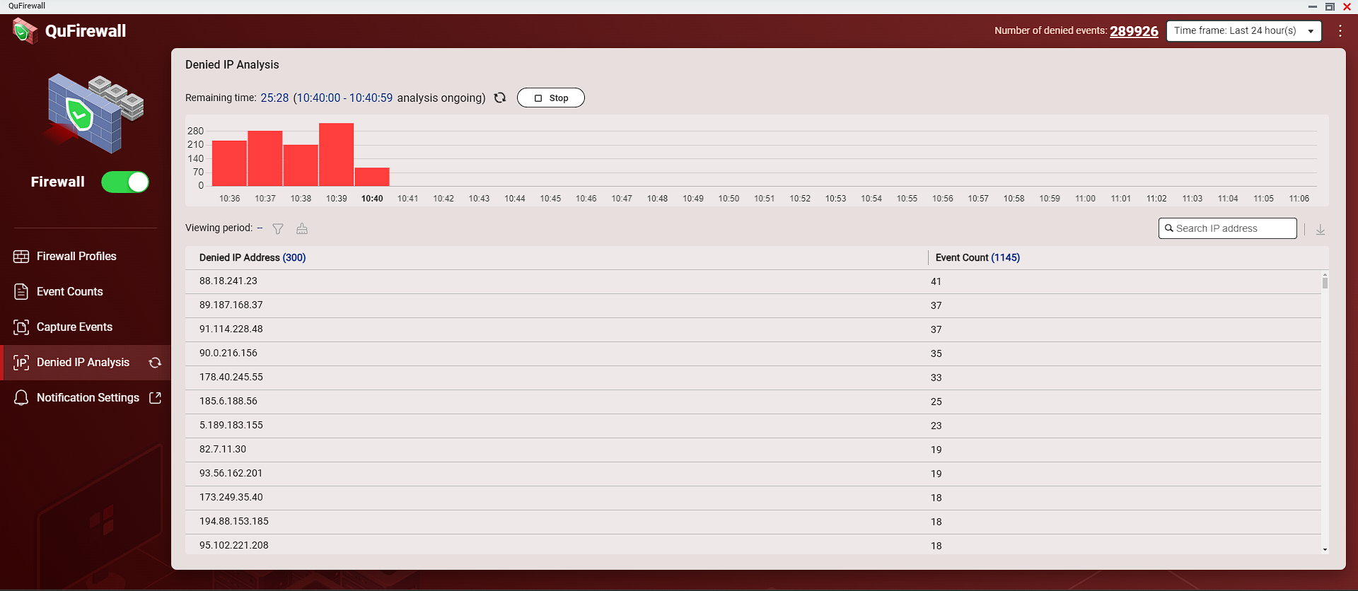

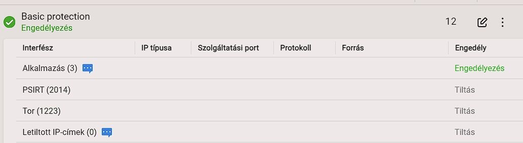

aleister
Biga123 #11481 üzenetére
Egyedül DDNS-en keresztül van engedélyezve az SSL-es webadmin, ráadásul custom porton. Visszaállok a VPN+local ip-s elérésre, és akkor nem lesz gond.
Az elmúlt 2 évben egyszer sem találtak be, most a tegnapi napon 550+ próbálkozás történt. Hála égnek mind az admin user-t próbálgatta.

aleister
Nincs köze hozzá. A GeoIP adatbázis csak az országhoz tartozó IP címtartományokat frissíti, pontosítja. -
aleister
Most néztem rá az emailjeimre...pontosan hajnali 3:00-tól kezdve folyamatosan próbálnak admin userrel belépni a NAS-omra. Na többek között ezért kell a default user-t letiltani.
Érdekes, mert pár nappal ezelőtt, március 19-én frissült a Geo IP állomány a tűzfalon. Lehet, hogy köze van a kettőnek egymáshoz, mert eddig nem voltak ilyen problémák.Csak gondoltam szólok, hogy nézzetek rá a logjaitokra ti is.

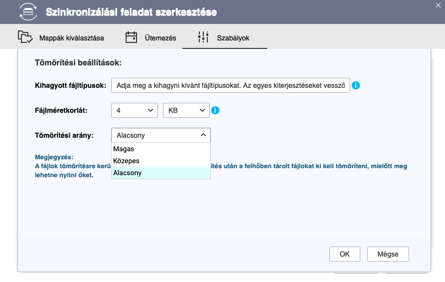

Valahogy a HBS3-ban nem lehet beállítani, hogy a verziómentéseket ne úgy csinálja, hogy a legutolsó mindig "latest" mappába kerül, hanem az is dátumozott mappába menjen egyből? A továbbszinkronizálásnál kicseszik velem, mert ő csak átnevezi a sima mentésnél, viszont a mentés mentésénél újra átmásolódik a megváltozott mappanév miatt.
Más: Kompressziót be lehet valahogy állítani mentésnél? Egyszerűbb lenne ha nem százezer filet másolgatnék, hanem pár minimál tömörítésű akármit.Köszi.

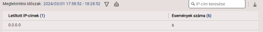

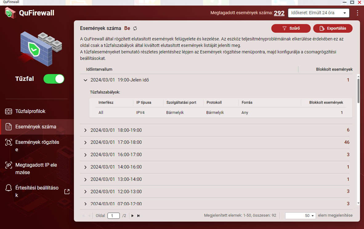

morfondőr
QuFirewall frissítésével meg lehet nézni a tűzfal által letiltott IP címeket: [link]
Ez így rendkívül informatív -

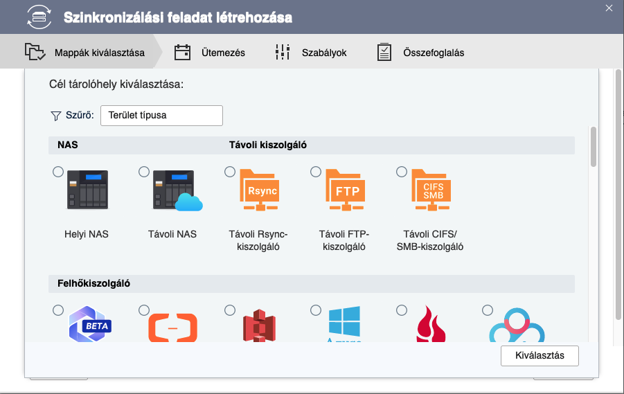

Mert "Biztonsági mentés"t csak külső meghajtóra, a felhőbe, vagy egy másik Qnap NAS-ra képes menteni.
De!
A szinkronizálás célmeghajtója már lehet egy rsync szerver is.Igaz, ott sem mindegyiknél, pl. a kétirányú választása esetén sem választható az rsync/ftp/smb célmeghajtó választása. Ha elég az egyirányú, akkor válaszd azt, ha nem, akkor fordítsd meg. Készíts egy olyan megosztást, amire a Synology programja rá tud cuppanni, és azzal készíts mentést a Synology-ra.
Celithrandi
Celithrandi #11432 üzenetére
Na ez már egy kiinduló pont, de a visszirányt nem találom
[link] -
