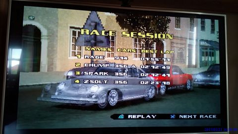

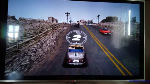

Tdizsolt
Elhoztam a játékot,tökéletesen működik,viszont eltekintve a menütől és az intróktól,játék alatt a kép olyan,mint 77-ben a Pacman...
Ezzel lehet kezdeni valamit? Játékon belül nem találtam beállítási lehetőségeket. A tv-n lehet valamin módosítani? Mert így nem hozza a várt "fílinget"...

Tdizsolt
Lenne egy (lehet,hogy buta) kérdésem.
A Ps3 szimpatizál az Ps One játékokkal?
Volt valaha egy Porsche Challenge nevű játék,és imádtam.
Most láttam valahol,talán a youtube-on,és érdekelne,hogy életre lehet e kelteni a 3-assal?
Köszi! -

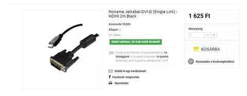

PS3-hoz a már linkelt HDMI-DVI kábel kell.
A PC-t pedig bekötöd egy DVI-I - VGA kábellel, vagy ha megvan a videokártyához adott átalakító, akkor az plusz egy sima VGA-VGA kábel.

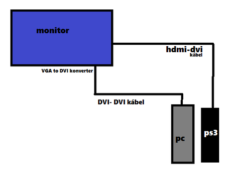

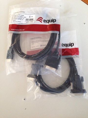

Közben agyaltam még kicsit, és próbáltam kihozni a legésszerűbb/legolcsóbb megoldást.
Kb így néz ki:
A monitorba menne egy vga to dvi átalakító, így az a már meglévő DVI-DVI kábellel menne a PC-be (pontosabban a VGA-ba)
A Ps3 pedig egy szimpla DVI-HDMI vezetékkel lenne összekötve a monitorral. Így lényegében csak a vga-dvi átalakítót és a dvi-hdmi kábelt kell megvennem
Igaz még így is rá kell majd dobnom 200 Ft-ot a korábban vett átalakítóra miután visszaveszik, de mindegy, ha működik már nem azon a 200Ft-on múlik a sorsom

MasterMark
rumkola
MasterMark #75622 üzenetére
ezek natív digitális kábelek nem konverterek
mindenki azt vesz amit akar, lezártam -

MasterMark #75611 üzenetére
Most, hogy így mondod, rémlik, hogy volt hozzá ilyen átalakító...
Akkor innentől viszonylag egyszerű, kell vennem egy DVI-HDMI végű kábelt, illetve egy VGA kábelt, és kész. Ha a monitoron automatikusra állítom a jelforrást, akkor elvileg azzal sem kell szórakoznom majd, hanem magától fogja tudni, hogy épp melyik az aktív, és arra áll át? -

Ezzel semmi gond, ez mindkettő DVI-I, tehát tartalmazza a VGA jelet is. Kellett hozzá kapj átalakítót is akkor. Azt ráteszed, és ahogy írtam be lehet kötni.
