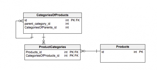

Bambula5
bambano #9252 üzenetére
Végiggondoltam amit írtál, illetve egy kicsit utánaolvastam a dolgoknak...
Találtam egy EAV nevezetű modelt, ami az általam felvázolt problémát orvosolja. Alapvetően ez a model is egy táblába helyezi az értékeket független annak típusától, viszont találtam egy bővített változatot amit megpróbáltam átültetni a saját schemambaEzzel ki tudok alakítani termék típusokat, amiknek meg tudom adni hogy milyen tulajdonságai vannak, majd ezeket a típusokat rendelem hozzá a termékekhez. A termékek tulajdonságait különböző táblák tárolják annak megfelelően, hogy milyen típusú változóban szeretném tárolni annak értékét.
Szerintetek így már működhet a dolog?

A problémám az lenne, hogy tekintettel a rengeteg termékre és azok különböző tulajdonságaira nem lenne szerencsés egy táblában tárolnom őket. Miként lehetne megoldani, hogy egy-egy alkategória létrehozásánál létrejöjjön egy hozzá tartozó termék tábla? Gondolom ez a keresést is felgyorsítaná...
Triggerekkel lenne a legelegánsabb megoldani, de szerintem nem ez a jó irány. Óriási adatbázisokban sem szokás ugyanolyan típusú adatot más táblában tárolni. Az tudod milyen mélységig vannak alkategóriák? Szerintem egyéb paramétereket kell használni, és okosan indexelni.
Bambula5
Egy olyan adatbázist kellene felépítenem, amelybe rengeteg terméket fognak feltölteni (több millió) az elkövetkező években. Ezt az adatbázis rengetegen használnák egyidejűleg, ergo fontos lenne a gyors elérés. A dolgot tovább nehezíti, hogy dinamikusan kellene növelni a fő- illetve alkategóriákat, amelyekbe a termékek lennének besorolva.
Jelenleg három táblával oldanám meg a dolgot:
1. Products: ez tartalmazza a termékek adatait
2. ProductCategories: itt tárolom, hogy melyik termék milyen kategóriákba sorolható be
3. CategoriesOfProducts: ebben a táblában találhatók a fő- illetve alkategóriákA problémám az lenne, hogy tekintettel a rengeteg termékre és azok különböző tulajdonságaira nem lenne szerencsés egy táblában tárolnom őket. Miként lehetne megoldani, hogy egy-egy alkategória létrehozásánál létrejöjjön egy hozzá tartozó termék tábla? Gondolom ez a keresést is felgyorsítaná...
