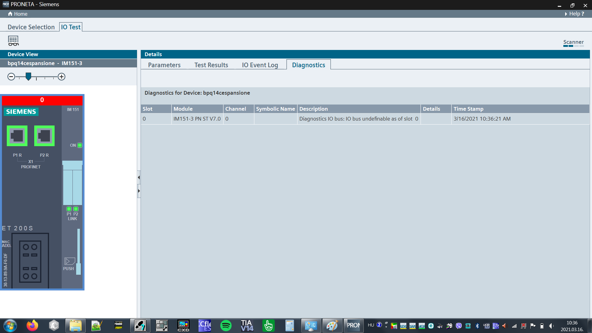

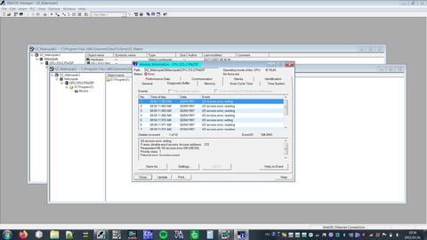

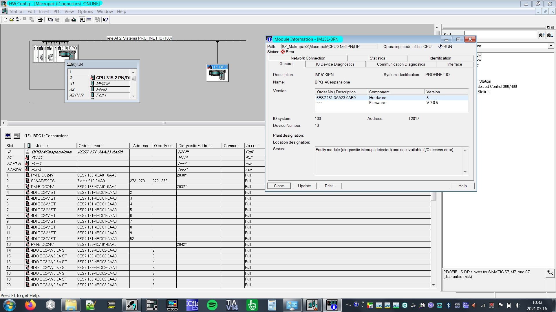

molntomi
a következő hibával találkoztam, hátha van valakinek ötlete, hogy mi lehet a gond.
Van egy S7-300 CPU és 2 db ET200S modul, a kommunikáció profineten megy, van bent még 1-2 scalance is.Típusok:
PLC: CPU 315-2 PN/DP | 6ES7 315-2EH14-0AB0
Et200S: IM151-3PN | 6ES7 151-3AA23-0AB0Az egyik ET200S modullal van probléma, mégpedig, hogy a HW configban azt látom, hogy egy modult se ismer fel, önmagát se?! 42 modul van mögötte még.
Error-ban van a többi pedig nem látható, a 0 sloton nem lát semmit, ami saját maga lenne.LED-ek:
- A CPU futásban van és SF led világít, illetve a I/O access error, writing/reading-re panaszkodik, a BF viszont nem világít, ha áramtalanítom az ET200s modult, akkor már világít pirosan, ebből azt gondolnám, hogy a kettejük kapcsolata megfelelő, nem Bus hiba lehet.
- Et200S, itt már változatosabb a LEDek állapota, gondolom jelezné, hogy mi a hiba.
3X lassan villog az SF - BF, majd 1 BF utána, 3X gyors SF-BF, 2 SF, 1BF. (Manualban erre vonatkozó rész nem volt).Semmilyen hardware / software módosítás nem történt rajta.
Elvégzett akciók:
- ET200S modul csere (verzió is egyezik)
- Utána lévő modul csere (PM-E modul)
- Ethernet kábel csere (ET200S - Scalance között)
- Modulokat átmozgattam, ki-be pattint
- Hátlap csere
egyik se hozott sikert sajnos, pedig én a modulra gyanakodtam, hogy hibás.Érdekesség még, hogy csak a modult +1 kártyát raktam fel a hálózatra, akkor sima SF hiba volt, gondolom eltért a HW configtól.
A modulban van egy Microcard, de nem kellene befolyásolnia ennek a működését.
Előre is köszi, ha van ötletetek mit lehetne még kipróbálni.

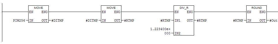

spkkill #8433 üzenetére
Talán nem ment át amit leírtam: "tisztán logikai összefüggésekhez".
Mindent arra kell (érdemes) használni amire való. A LAD/FBD nem hatékony számolgatásokhoz, adatkezeléshez.
Az STL meg logikai összefüggések programozásához.Hanem így:

Szirty
A tisztán logikai összefüggésekhez a LAD/FBD a leghatékonyabb.

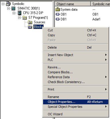

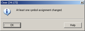

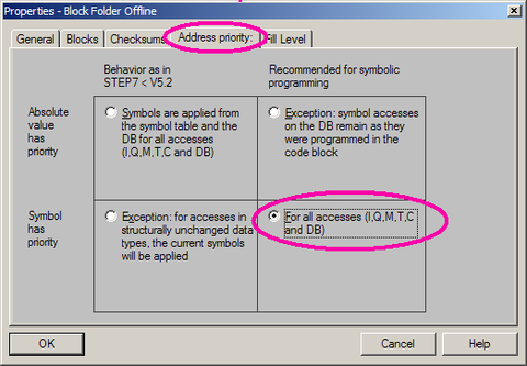

Szirty
Tomika86 #8412 üzenetére
Ha szimbolikus címzésmódot használsz akkor átcímzi.
A project fa Blocks elemén jobb katt, menüből Object Properties... kiválaszt.A megjelenő ablakban válts az Address priority: fülre és kapcsold be a szimbolikus programozás módot:
Ezután ha címet módosítasz (ha a jobb alsót kapcsoltad be akkor bármilyet) akkor átírja a hivatkozást a program blokkban de sajnos csak akkor ha megnyitod és kimented azt a blokkot. Ilyenkor szól is:
Szerintem próbáld ki egy üres próba projecten és PLCSIM-ben esetleg mielőtt ezzel kapcsolatban újabb kérdést teszel fel, mert én spec. nem használom a szimbolikus módot

Tomika86
Step 7 5.6-ban ha egy DB-t módosítok akkor eltolódnak a címek, ezt meg tudom valahogyan csinálni, hogy a szimbólumok alapján átcímezze a változókat ahol használva vannak?
