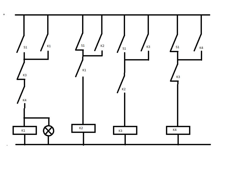

Dezsi82 #4597 üzenetére
Üdv Dezsi82!
"- hova kellene kötni a lámpát? Ha jól sejtem az R2 be nem rajzolt kontaktjára"
Igen, jól sejted. Illetve be lehet kötni az S1 nyomógomb 13-as és R1 relé 11-es pontját összekötő vezetékre is, így hogy a lámpa egyi kivezetése ide, a másik a 0V-ra kapcsolódik.
Így a lámpát az R2 relé 11-12-es kontaktusa fogja kapcsolni."Ha elengedem a gombot, és nem ejt ki az R2 akkor a két relé egymással sorba van kötve. Ilyenkor meg kellene húznia R1-nek, és tartásban maradnia?"
Így van, pontosan ez történik! :-)
"Aztán amikor meghúz R1, akkor az R2 két pontja kerül ugyanarra a potenciálra, és kiesik?"
Igen kiesik, de nem azért mert ugyanarra a potenciálra kerül, hanem mert nem kap feszültséget.
Az egész kapcsolás amiatt a trükk miatt tud ilyen egyszerű lenni, hogy kihasználja azt a tényt, hogy a relék fél feszültséggel is bekapcsolnak, és úgy maradnak.
Ez egyúttal a működés feltétele is, tehát olyan relé kell aminek a behúzó feszültsége alacsonyabb a névleges fesz. felénél és a két relének egyformának kell lennie.A kapcsolásnak négy állopota van:
Dezsi82

dave0825 #4588 üzenetére
Helló dave0825!
"ezeket a jeleket föl sem ismerem "
Most komolyan nem értelek!
Ugyanazokat a rajzjeleket használtam, amik a te rajzodban is vannak!
Kettő darab relé van a rajzon, egy darab közönséges egy záró érintkezős nyomógomb, még a tervjele is ugyanaz mint a te rajzodban (S1) és teljesen ugyanúgy néz ki attól eltekintve, hogy 90 fokkal el van fordítva!
A relé érintkezői váltó (morze) érintkezők. Ez eltérés, de ugyanúgy nyitó és záró érintkezők, mint a te rajzodban. A relé tekercse pont ugyan úgy egy téglalap, mint a te rajzodban!
Még érintkező tükör is van (a tekercsek alatt) mint a te rajzodban!!Melyik rajzjelet nem ismered fel?
Az zavar, hogy a rajzban a kivezetés számok (piros számok) is fel vannak tüntetve? Nem értelek!"jó lesz az, amit mutattam,"
Azt írtad a "legegyszerűbbet" Ez a rajz kb. fele olyan bonyolult mint amit te mutattál. Akkor mégsem az egyszerű kell?
"én egy egyszerű nyomógombra gondoltam, ami csak akkor zár, ha nyomod"
Én pedig nem vagyok gondolat olvasó és nem tudhatom hogy te mire gondolsz. Csak azt látom amit le is írsz. Leírsz valamit ami számodra teljesen egyértelmű, hogy miről van szó, másnak meg a leírtakra teljesen más a legalább annyira (vagy még inkább) egyértelmű. Mivel feltehetőleg teljesen más környezetben van és teljesen más problémákkal foglalkozik.
Egy nyomógombnak több érintkezője is lehet és mint mondtam van olyan "arretáló" mechanikájú is, amit egyszer megnyomsz zár, újra megnyomod nyit és így tovább (mint a golyóstoll, ki-be kapcsolható). Azzal még egyszerűbb lenne ez a kapcsolás ám!

dave0825
Annyira nem vagyok otthon a témában, ezeket a jeleket föl sem ismerem
De köszönöm a segítséget, jó lesz az, amit mutattam, már megmutattam a "főnökömnek", azt mondta tökéletes, és büszke is rám, hogy foglalkoztam a dologgal
Amúgy a szakszavakkal sem vagyok (ezek szerint) annyira tisztában, én egy egyszerű nyomógombra gondoltam, ami csak akkor zár, ha nyomod, záró- ill. nyitóérintkezőkre, és relékre. De köszönöm a segítséget tényleg, de már megoldódott

dave0825 #4577 üzenetére
Helló dave0825!
"Elfelejtetted" leírni, hogy MILYEN relével és milyen nyomógombbal kell megoldani? Mindegy?
Mert akkor annál egyszerűbb nincs, mint: Nyomógomb egy impulzus relé tekercsét kapcsolja a relé meg a LED-et és készen is van. Itt a relé intézi a ki/be kapcsolást, az impulzus relé ilyen. Ezrével használják őket villanykapcsolásra.
De nyomógomb is van ám olyan, amit egyszer megnyomsz zárja az érintkezőt, megint megnyomod nyitja (nyomókapcsoló). Ahhoz még relé sem kell, csak sorba kötöd a gombbal a LED-et és kész.
Mennyi ideig kelljen nyomni a gombot a be és kikapcsoláshoz?
Egy egyszerű időtaggal megoldható, hogy ha röviden nyomod ki, ha hosszan nyomod bekapcsoljon egy LED-et!Azt sem írtad le, hogy az "EGY" (ki tudja milyen) nyomógombon kívül mi lehet még a kapcsolásban. Mert ha pl. egy PIC is, akkor megint csak igen egyszerű, mert a gombot bekötöd a PIC bemenetére, a LED-meg a kimenetére és írsz rá egy programot ami megfelelően ki és bekapcsolja.
De ülhet egy ember is egy széken a gomb meg a LED között, aki figyeli mikor nyomod meg a gombot. Amikor megnyomod egyszer, bekapcsol egy relét az ember egy kapcsoló segítségével, ha megint megnyomod kikapcsolja. (esetleg szólsz neki).
Vagy építesz egy egyszerű astabil multivibrátort két tranyóval, ami villogtat egy LED-et 1Hz frekvenciavál. Fogsz egy gombot (ebben az esetben ez kabátgomb is lehet) és mindig megnyomod amikor a LED világítani kezd vagy amikor kialszik.
Folytassam? :-)

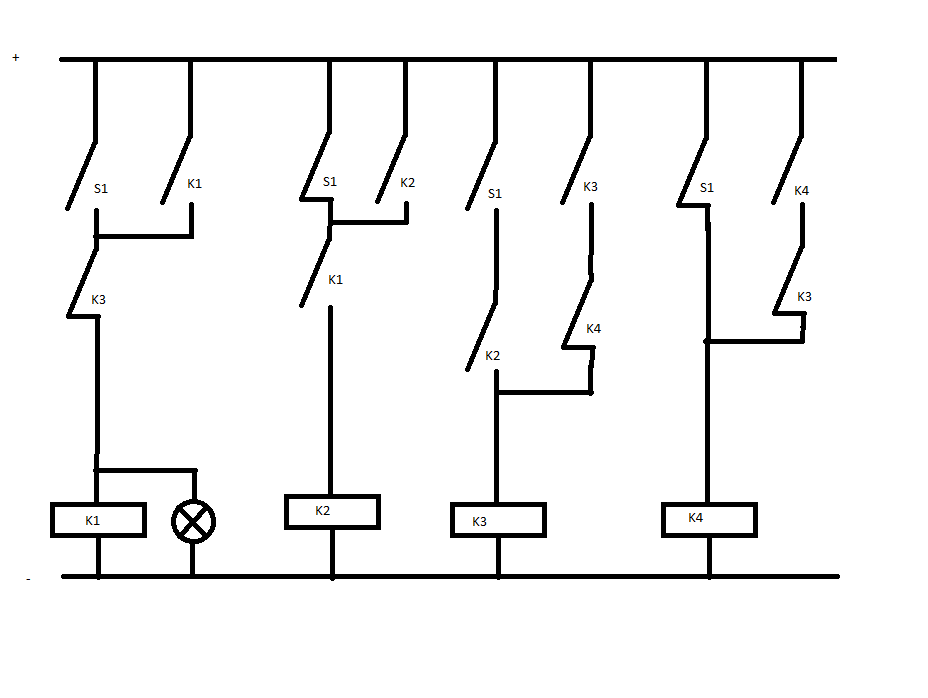

Dezsi82
Utoljára fősuliban csináltam ilyesmit, de sikerült összehoznom egy kapcsolást. Azt nem tudom rendelkezésre állnak-e a megfelelő számmal kontaktusaid, de ha más nem plussz relékkel meg tudod oldani. Lehet van egyszerűbb megoldás is. Ez egy lépésvezérelt megoldás, ami elvileg működik.
Való életben én egy SR tárolóval oldanám meg, vagy esetleg ezzel
Kis leírás:
Amikor feszültséget kap a rendszer K4 meghúz. Amikor megnyomod a gombot, akkor LED bekapcsol, és K1 öntartásba megy. Amikor elengeded, K2 meghúz,és öntartásba megy. LED világít, mert K1 tart. Amikor újra megnyomod, K3 kapcsol, és öntart, K1,K2 kiesik, lámpa kialszik. Amikor elengeded, K4 meghúz. És elvileg indul elölről a folyamat -
dave0825

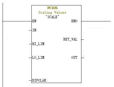

Szirty
Helló kibor3!
"Ez a FC105 hogy skáláz?"
Ezt egyszer itt már kitárgyaltuk! HELP-et olvastad? Ott elég jól leírja, és még példaprogram is van rá.
Fordítva működik mint ami Lamasd69-nek kellett.Van egy egész típusú bemenete (IN).
Itt 0..27648 vagy -27648..27648 értéktartományt vár.
Ezt az értéket fogja OUT (real) kimeneten LO_LIM...HI_LIM értékek által meghatározott tartományba skálázni.
Hogy 0..27648 vagy -27648..27648 tartoményt fogad IN-en az a BIPOLAR állapotától függ. FALSE állapotnál lesz 0..27648.Pl ha.:
LO_LIM= 0.0
HI_LIM= 100.0
BIPOLAR= FALSE
IN= 13824Akkor OUT 50.0 lesz.
kibor3
Szia Szirty!
IN- beérkező érték int
HI_LIM skála maximuma? real
LO_LIM skála minimuma? real
de azt hogy kell megadni hogy mettől meddig jön az érték mert így ennyi adat alapján nem egyértelmű
(ha meg van adva h 0-200 íg jöhet vmi és -27648 tól 27648ig skálázzon ugy okés de itt hogy??)
[step7, 300] -

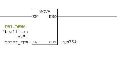

Lamasd69 #4569 üzenetére
Helló Lamasd69!
Az első amit le kellene írni hogy miről van szó pontosan különben hogy vársz pontos választ?
Lehet sejteni hogy ez valószínűleg Siemens S7 PLC, és talán TIA portál, de! milyen S7 PLC? 1200? vagy 300/400?
És milyen analóg kimenet, az hogyan van beállítva (bipoláris, unipoláris)?Ugyanis van amelyiknél 0...27648 az értéktartomány-. van amelyiknél -27648...+27648, sőt, 0...32767, vagy éppen -32768....+32767.
"ez jó megoldás vagy nem?"
A MOVE jó megoldás abban az esetben, ha a DB1.DBW6 pont abban a tartományban van, ami az analóg kimenetnek kell.
Pl. ha a kimeneted ahogy írtad 0...27648 tartományt igényel és a HMI-vel skáláztad a 0...100-at 0...27648-ra, akkor jó. Bár én szerencsésebbnek tartom PLC-ben skálázni, de így is jó. -
Lamasd69
Kezdő plc tanonc vagyok és lenne egy kérdésem.
Hogy lehet a legegyszerűbben analog kimenetet 0-10 volt-ot kiadni? HMI-n keresztül kell megadni egy % ot 0-100 íg. a skálázás kész, hmi elintézi.
azt már olvastam h 0 az 0 volt 27648 érték meg a 10 volt.
ez jó megoldás vagy nem? vki tudna segíteni benne? -
