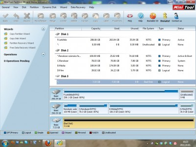

Menj be a lemezkezelőbe (sajátgép, jobklikk, kezelés). A megnyiló ablakban keresd meg a lemezkezelést. Ott látszik a pendrive, a prtíció? Lehet csak betüjelet kellene adni neki.(jobklikk a partíción)

Én az ingyenes Easeus Partition Mastert töltöttem le, és azzal formáztam NTFS-re. Amikor indítod a programot, kiválasztod a pendrive-ot, és törlöd a rajta lévő FAT32-es partíciót, majd hozz létre rajta egy NTFS-t, és formázd is meg! Ezt mindet az Easeus PM-mel, mert a Windows nem minden Pendrive-nál csinálja meg, vagy ajánlja fel az NTFS lehetőséget. Nálam egy 16 gigás Maxell Pendrive-ot kellett Easeus-szal NTFS-re formáznom, mert a Win nem ajánlotta fel.
