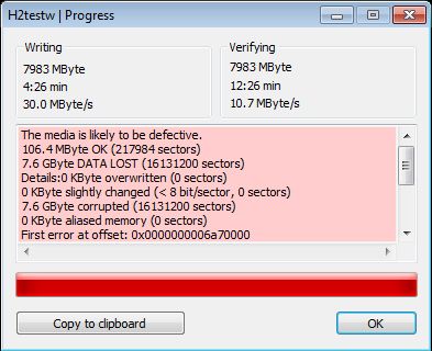

Van két pendrive-om, amit ajándékba kaptam vásárlások során.
Mind a kettő hibás. Lehet ezzel kezdeni valamit, vagy kuka?
Jól látom, hogy 106 MB ami jó, a többi rossz? Felírni lehet rá rendesen a visszaolvasásnál van a gond. -
