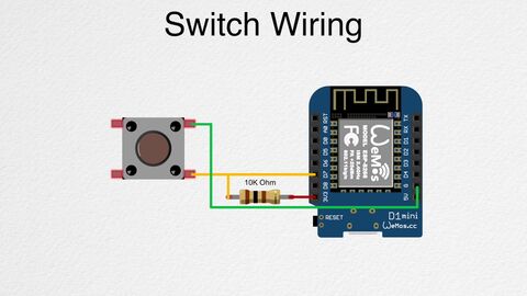

huliganboy
Üdv
A pincében elő volt készítve nekem a nyitásérzékelők a nyílászárókra, hagyományos kábeles megoldással. Valamiért az előző tulaj még se kötötte be, de ott vannak jelenleg is..
Wemos d1 mini re raktam tasmotát, D5-GND- re rá kötöttem, D5 láb kapcsoló 1-re állítva, de nem jelenik meg semmi a tasmotan.
Van valami más trükk? Esetleg kellhet hozzá más is és nem ennyire egyszerű?

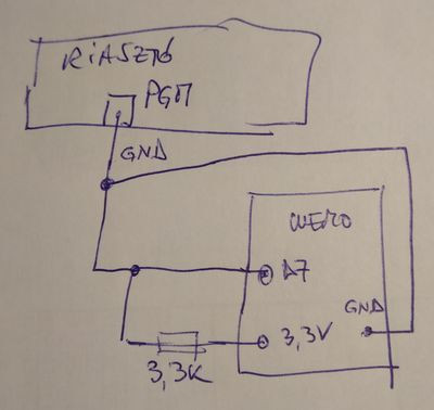

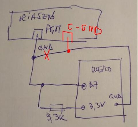

ojb
amaximus #26932 üzenetére
A megadott 12V max 150mA OC (Open Colletor) riasztó kimenetre utal,
ha valóban OC a PGM kimenet, akkor nagyon egyszerűen is rá lehet kötni a Wemos D1-re, ahogyan Degeczi kolléga is javasolta két feszültség osztó - áramkorlátozó ellenállás felhasználásával.
Viszont ebben az esetben nincs galvanikusan elválasztva a Wemos D1 a riasztótól!
/hacsaknem az OC egy optocsatoló kimenete/ -
Degeczi
Pont a relé nem olyan magától értetődő, mert a behúzó tekercsének nem csak áramigénye van, hanem a vezérlés megszűnésekor feszültség indukálódik benne, ezért kell védődióda is azzal párhuzamosan kötve, védeni a vezérlő áramkört.
Mondjuk egy riasztónak a kimenete elég jól védett, de a feszültsége is kellően stabil, így az egyszerű kétellenállásos feszültségosztó ott is jól használható (pl. a népszerű DSC Keybus interface is ilyen illesztést használ Wemoshoz) -
