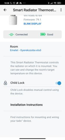

Tadosok!
Harom olyan feaure lesz elerheto a Tado kliensben, amiert a kozosseg mar tobb eve konyorog!
1. Global OFF
Nagyon regi keres volt, hogy a kulonbozo szobakat egyszerre lehessen lekapcsolni. Ez vegre teljesul, par extraval. Lesz egy "boost heating" gomb is, amivel az osszes szoba hofokat 25 fokra lehet egy gombnyomassal emelni. Illetve egy Boost cooling is, ami ugyanezt tudja a Tado klimavezerlovel.
2. Child Lock
Vegre!!!! Talan a legtobbet kert Featuret valositja meg a tado. A gyerekzar funkciojaval vegre le lehet zarni a szeleptermosztatokat,igy azok manualisan nem lesznek allithatoak (Ezert sztm a legtobb kisgyerekes halat ad, a mienk is eloszeretettel szokta tekergetni....
) Ehhez a funkciohoz a legfrissebb FW-vel kell rendelkezni( VA02: 79.1, VA01: 54.20). A funkcio 1-4 heten belul elesitesre kerul.
3. Toltheto elemek tamogatasa (csak VA02 hardver verzioju szeleptermosztatoknal)
Vegre toltheto elemeknel sem jelenkezik az a bug, hogy az alacsonyabb feszultseg (1.5V- 1.2V) miatt a szeleptermosztatok 2-3 nap utan mar azt jeleztek, hogy merul az elem. Ezt egy uj feszultseg figyeli algaritmussal ertek el, amit viszont csak a VA02-es hardver verzioju szeleptermosztatokkal tudtak megvalositani. Igy sajnos akinek VA01-van (5X-es Firmware verzio) az tovabbra is csak sima egyszer hasznalatos elemeket tud hasznalni (vagy megszokja az allando figyelmezetest...

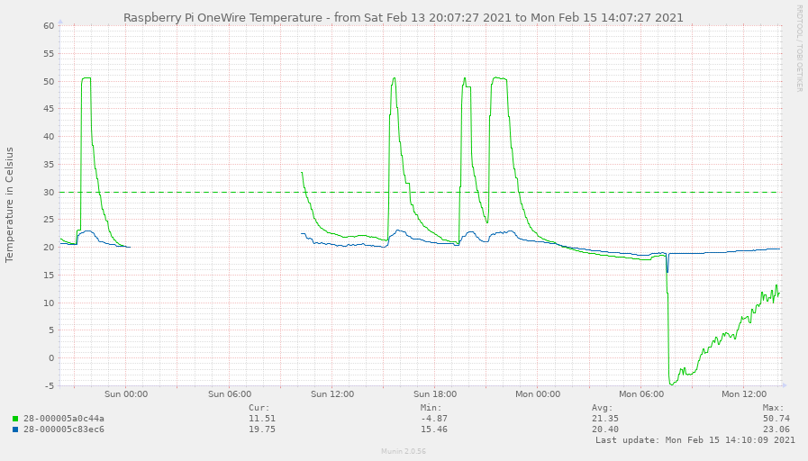

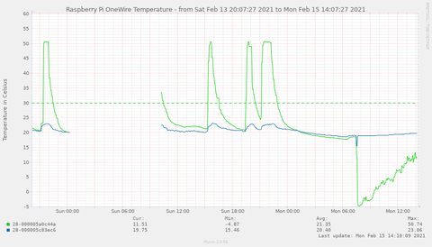

stopperos
MaCS_70 #24152 üzenetére
Nézd meg, hogy mit mutat negatív hőmérséklet esetén a parancssoros kiovasásra és küld be pastebin-ben, ahogy én csináltam itt: #24143
Ez majd segít abban, hogy kiderítsük hol van a hiba. Valószínűleg akkor nem a szenzor és a hálózat a hibás, hanem a NodeRED hibásan kezeli a negatív hőmérsékleteket. -

MaCS_70 #24141 üzenetére
SSH-val hozzá tudsz férni az eszközhöz? Üss be a parancssorba egy dmesg-et, vagy nézz rá a syslogra a less /var/log/syslog parancssal és akkor lapozni is tudsz.
Nekem ez jön vissza ha egy egyedi szenzort kérdezek le (nálad más lesz az elérési út):
$ cat /sys/bus/w1/devices/28-000005a0c44a/w1_slave
27 01 4b 46 7f ff 09 10 72 : crc=72 YES
27 01 4b 46 7f ff 09 10 72 t=18437
Ott van benne, hogy a CRC rendben volt-e, vagyis a OneWire hálózaton hibamentesen jött-e át az adat. -
stopperos, fo_di!
Nagyon köszönöm!
A hálózat szerintem jó (csak sejteni tudom, mert két megyényire van tőlem), de eleddig kiválóan működött, és nem volt, aki megmozdítson bármit is a közelben.
Azt sajnos nem tudom, hogy cat paranccsal a CRC-t hogyan tudom ellenőrizni, és bizony a dmesg is kínai számomra.
A fagy viszont reális probléma lehet, mivel éppen a nagy hideg érkeztével jöttek a négyezres értékek. A megoldást viszont sajnos nem látom...
Köszönettel: MaCS
fo_di
MaCS_70 #24138 üzenetére
egy ilyet találtam: https://www.letscontrolit.com/forum/viewtopic.php?t=153
eszerint a negatív hőmérséklet okozhatja, ha nem jó a kód negatívszám kezelése
de az is előfordulhat, hogy a kábelezés nem az igazi, a felhúzó ellenállást célszerű ellenőrizni (ha pedig nincs, akkor betenni egyet), -
DS18b20 szenzorokat használok Node-RED-en.
A gondom az, hogy egyszer csak az összes átállt 4000 körüli hőmérsékletértékek kijelzésére. A környezeti viszonyokat szerintem követik, de celsiusban értelmezhetetlen ez a nagyságrend. A külső szenzoraim jelenleg 4094 / 4095 fokot mutatnak.
A cat w1_slave parancsra is ez az érték jön vissza: " t=4095250"
Ezt vajon mi okozhatja?
Köszönettel: MaCS
