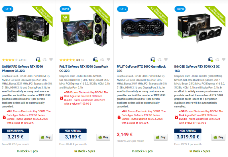

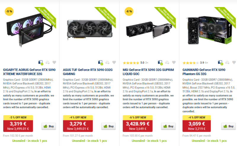

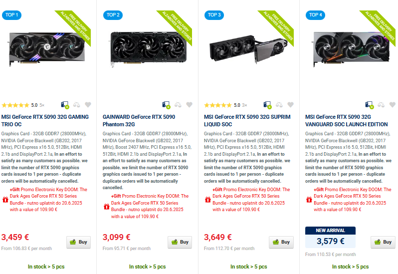

Magyar alzaban már nem lehet 5090-et venni, bezzeg sk:
