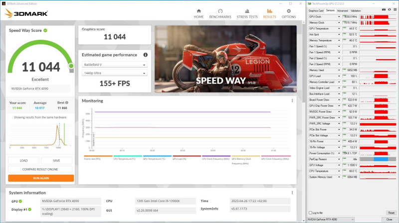

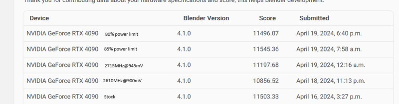

nexwo
stock - FurMark: [kép] - Avatar@ultra: [kép] - TimeSpy Extreme: [kép] - Blender: [kép]
80% - FurMark: [kép] - Avatar@ultra: [kép] - TimeSpy Extreme: [kép] - Blender: [kép]
Szoba: 24°C; 1440pIlyen smart power limit beállítás kéne a CPU-hoz is, nem kéne UV-zni
(vagy csak áram limit helyett görbét használnak amit nem lehet módosítani és a fesz. módosítással az áram is kisebb
Vicces hogy az AMD 7800XT-vel kaptam az Avatárt de az nVidiával hajtom ki skálázás nélkül

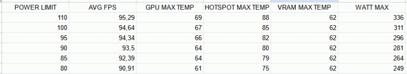

szabeska
Csináltam én is egy kis power limit tesztet Asus TUF 4080 OC-val:
GPU: +195
VRAM: +800
Cyberpunk 2077 4kAzt hiszem, 80-85% PL és set and forget
