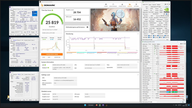

SkyTrancer #15696 üzenetére

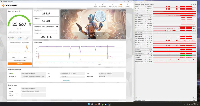

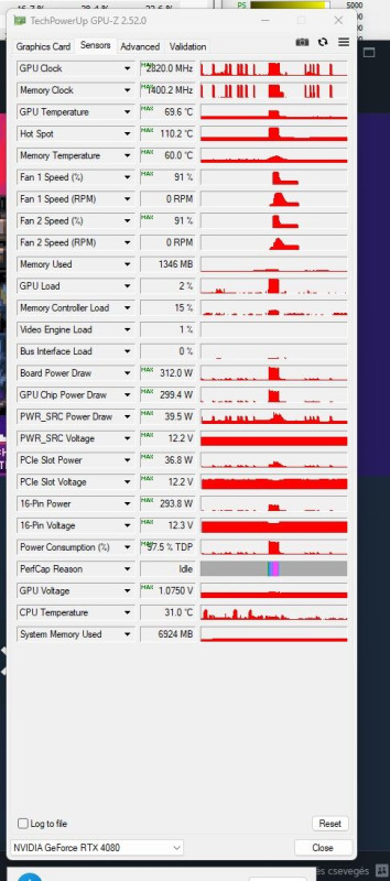

Most néztem az előbbi Portroyal settings de undervoltal gpu: 62 fok max hotspot 75 fok max
SkyTrancer
mondjuk ha jól látom neked Giga van, szóval teljesen más minden. Mindenesetre ha mégis megcsinálod érdekes lehet egy előtte utána kép, de szerintem teljesen jók még azok az értékek
pRoject22
SkyTrancer #15693 üzenetére
Portroyal RTX 4K Maxed Out gpu: 66 fok hotspot: 80 fok.
De ez teljesen alapon a kártya, semmi UV és semmi OC
pRoject22
TS, PortRoyal, FireStrike alatt 70-75 fok a hotspot, de pl Helldivers 2 natív 4K alatt meg 85-88-ig is felmegy, ami még mindig jó de ha lehet jobb akkor miért ne.
SkyTrancer
pRoject22 #15692 üzenetére
ha esetleg megcsinálod kíváncsi lennék milyen volt előtte/utána, a hőfokokra
Én elsőre csak egy timespy-t futattam, már ott is kijött hogy szar volt a gyári, de este teszteltem rendben van folyamatos terhelés mellett is.
Kíváncsi lennék mit mutat majd nálad egy padozás csere után -

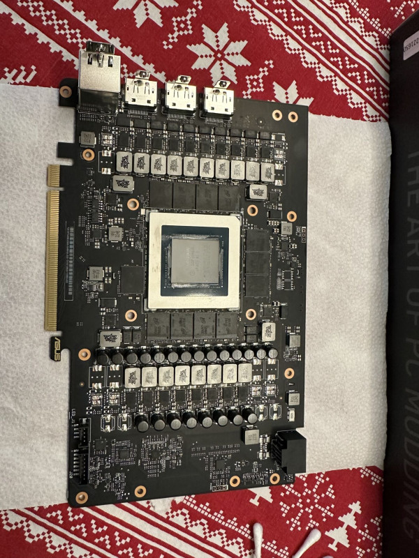

SkyTrancer

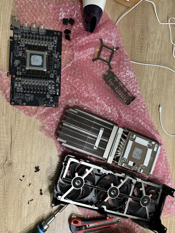

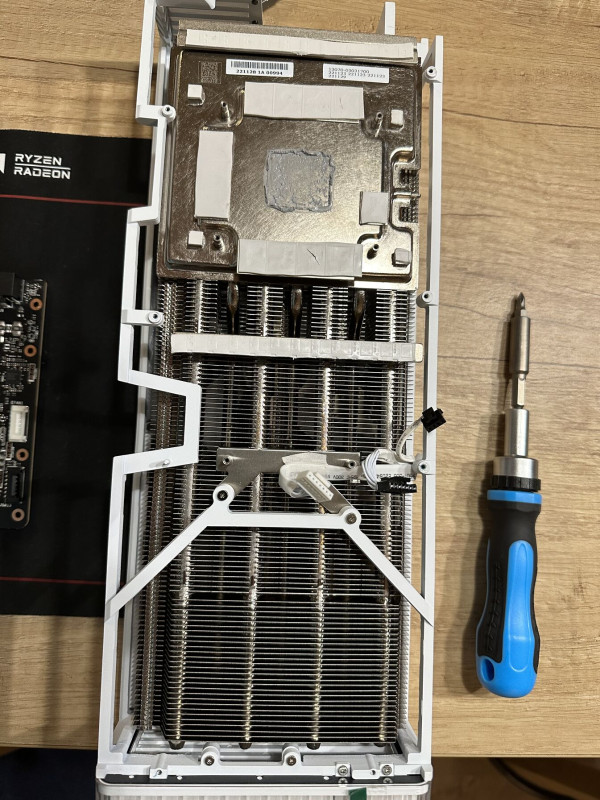

Jelentem visszatértem szakitól a kártyával újra lett pasztázva SYY 157 - 15.7 W/m-k
Minden alapon végre nincs 110-fokos hotspot
Egyenlőre padok maradtak a régiek, mert azokra ő is azt mondta hogy teljesen rendben vannak ( még )
Elégedett vagyok

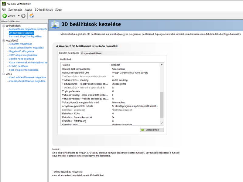

szabeska
Szinyák #15666 üzenetére
Az ON állítólag jobb, mint az Ultramagas beállítás, mármint nem éri meg a hátrányai miatt.
"It's very CPU intensive to set it to Ultra. So if you have a weaker CPU or running a very CPU heavy game(Assassin's Creed Odyssey is showing very negative effects) you will both get lower FPS and FPS Spikes that will cause stuttering. "
"Basically, you get lower input lag, at a trade off of performance. If your CPU isn't strong enough, you'll get a lot of micro stutters and inconsistent frame times. "On" is usually good enough without sacrificing either input lag or performance. "
Szinyák
Impulsivex #15665 üzenetére
Jah még annyi alacsony késleltetési mód mehet még ultra magasra asszem az a legnagyobb ...

Azt előre szétszedte!
Meddig tart négy csavart visszarakni, és újra kicsavarni, ha már elvált, akkor nincs szerepe a csatis csavaroknak.
Figy, nem én nem tudom szétszedni a kártyát, de látom senkire nem hallgatsz itt, csak a megrendezett yt videóra. -

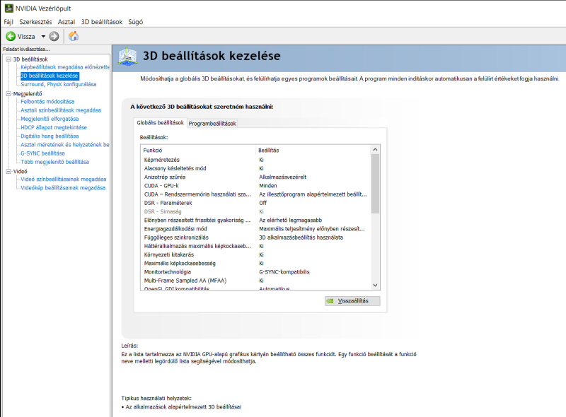

Szinyák
Impulsivex #15657 üzenetére
Szia .
Szerintem, teljesen jó így ugy látom minden fontos dolog meg van...
Annyi estleg a függőleges szinkronizálás mehet bekapcsolva (vsync) ne az app kezelje..
g sync mellé mehet... -
Impulsivex
Szerintetek van amit módosítani kellene ezeken az nvidia control paneles beállításokon?
Nem nagyon értek hozzá . 120 Hz es LG tv a display.

SkyTrancer
#15779328 #15642 üzenetére
Nem tudom ezeket a kijelentéseidet mire alapozod, mindig, hogy már szétszedte de visszarakta mert jobban mutat meg három csavart bent hagyom oltári hiba stb
Kicsit máshogy is fogalmazhatnál főleg azért mert egyik sem igaz
de akkor a kedvedért megint odatekertem hogy ne neked kelljen
Lényeg a lényeg amit megtehettem megtettem és ennek így már le kellett volna jönnie. és mint ahogy írtam még azokat is kipróbáltam amiket Te és mások is javasoltak hátha, de még így sem, szóval erről ennyit, én nem erőltetem tovább a nyákot nehogy kárt okozzak benne. Meglátjuk mit mond a szaki, majd megírom ha kész... remélem -

SkyTrancer #15634 üzenetére
Azon a videón már előre szétszedte a srác, csak visszarakta, mert így jobban mutat a yt-n, hogy milyen profi..... A csavarokat azért kell leszedni, mert akkor merőlegesen is tudsz rajta feszíteni.
Az egyik 4090, nekem is nehezen jött szét, úgy tartotta a pad, mintha oda lenne ragasztva. -

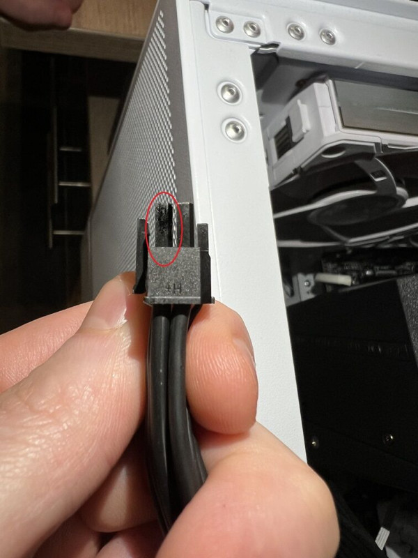

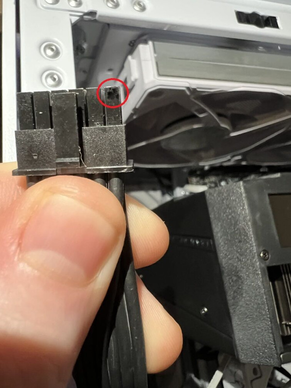

Exodion
12VHWR Corsair fele kabelnel valaki latott mar ilyet (Corsair RM1000x SHIFT):
A videokartya oldalon (ez a 14tus, a tap oldalon 2x8tus csatlakozo van), ha minden igaz es nem neztem be a 7-es labacskan nem hinnem hogy olvadt (8ora cyberpunk utan) inkabb olyan mint [az itt jeloltek] amire azt irjak hogy QAsok jelolik meg.
Megpiszkaltam az oldalat gyengeden rotring heggyel, hogy nem-e puha/olvadt stb semmi. Maguk a vezetok nincsenek elszinezodve sem a kartya sem pedig a kabel oldalon, bar hasznalat kozben eleg langyos az egesz de pont oda fujja a meleget illetve bordak kozott van az egesz.
Irtam a corsairnek is de amig valaszt kapok gondoltam kerdezek hatha valaki latott ilyet.

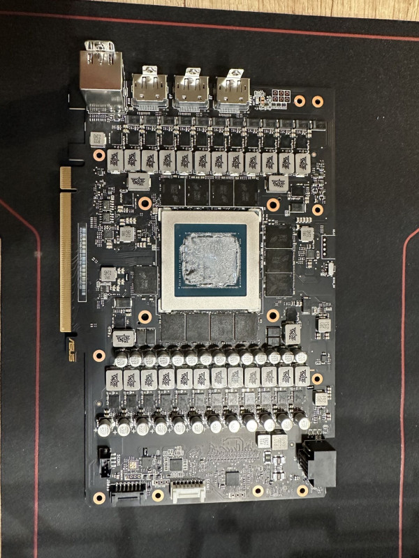

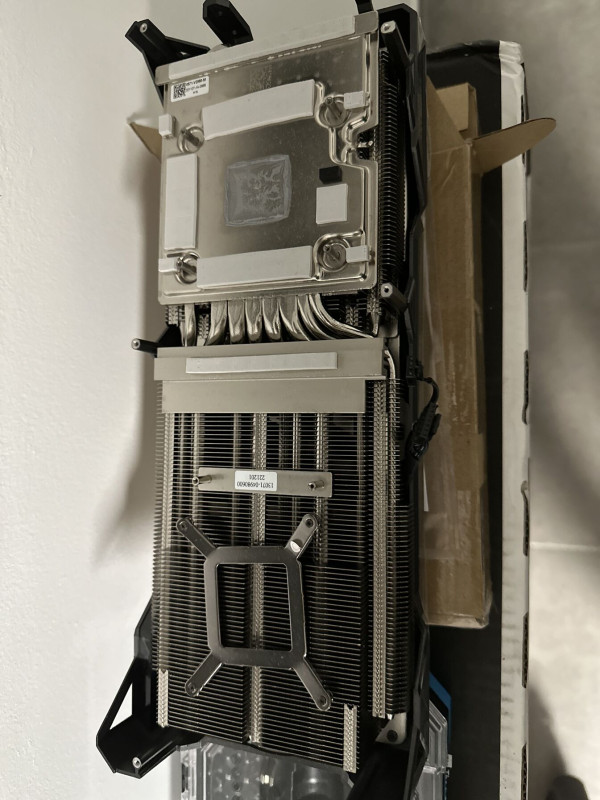

SkyTrancer
#15779328 #15629 üzenetére
Kiszedtem a kedvedért ma is de most sem jött le hiszen semmi köze hozzá,
Megy szakihoz a cuccEgyébként az itt korábban linkelt videóban is a srác is így szedte szét hogy rajta van
Itt mindössze arról van szó, hogy iszonyatosan tapad én meg nem merem nagyon erővel húzni, úgy érzem hogy már így is jóval nagyobb erőt fejtek ki rá mint amennyit jó szívvel megtennék
Hajlik is az egész nyák, szóval nem vágom magam alatt a fát. meglátjuk mit mond egy szaki erre -

SkyTrancer #15622 üzenetére
A 3csavart benthagyod, nem jön szét, de már látod az oltári hibát a képeden?
SkyTrancer #15593 üzenetére
4090-est szedtem szét, Strixet is, a gpu paszta ragad, határozottabban kell mozgatni, recsegés-ropogás nélkül megoldható feladat, a helyedben a műanyag port takarókat is kiszedném és az összes ott lévő csavart
A garimatrica hajszárító+sniccer, 1p

SkyTrancer
#15779328 #15621 üzenetére
#15598
de ezt írtam hogy csak hármat szedtem ki, mert a többi nem tart semmit, látszik hogy keresztben van a csatlakozókhoz rögzítve
Akkora erőt nem fejtettem ki, meg hát megy is a kártya jelenleg is használom, de forgattam nézegettem és úgy láttam, hogy azok nélkül is le kéne jönnie -
#15779328
SkyTrancer #15618 üzenetére

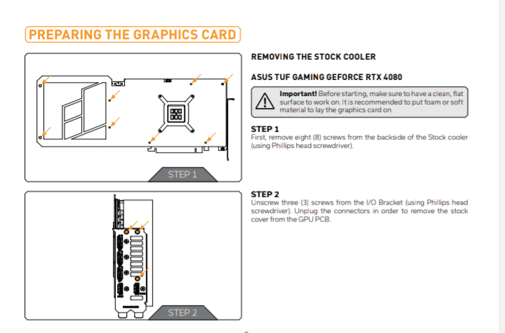

100%ra mondom, hogy a 3 csavart a csatiknál nem csavartad ki (erről semmilyen képet nem mutattál), a leggyakoribb user error, nagyon sok vga-t szedtem szét, annak egy kisebb mozgatás után le kell jönnie.
Látni hogy fixen áll a bracket, sőt még a dugokat is benthagytad!
Jó hogy nem törted el keresztbe a nyákot! -
Fuhh elolvastam a kálváriádat, szerintem kb ráolvadtak a (memória) padok több helyen és ezért nem bírod levenni sehogy sem, mert úgy viselkedik most, mint egy kétoldalú ragasztó.

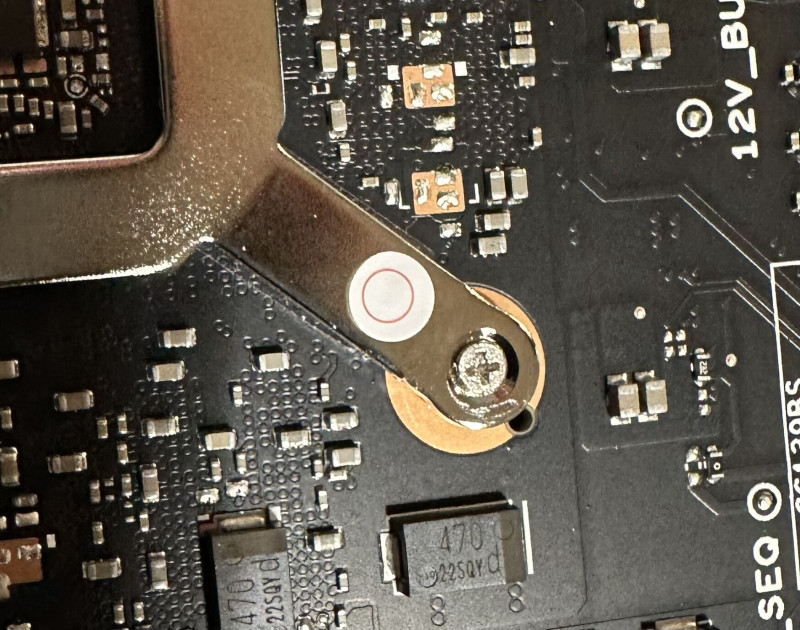

SkyTrancer
szabeska #15610 üzenetére
egyenlőre összeraktam mérhetetlenül csalódott vagyok, soha ilyen nem volt hogy valamit nem tudok megcsinálni és ráadásul úgy kell visszatennem hogy adtam a szarnak egy nagy pofont
Viszont
A kártya működik, tesztet is elindítottam de csak hogy belenyaljon, mert rögtön 110-es hotspotot egyből bedobta megint, hiába mozgattam meg kicsit a pasztát ugye
Tanulság, túl óvatos voltam, lehet hogy Ti bátrabbak vagytok, én meg fosok most valamiért
Másik holnapra kell a gép mert itthonról dolgozok KF-es proci meg nem ad képet magában
Lehet holnap újból szétszedem és most átnyálatom tüzetesebben minden videót mert mielőtt nekiálltam megnéztem de nem vettem észre semmilyen csavart amit nem szedtem volna ki
Csatlakozó oldali csavarokból csak hármat kellett kiszedni ez tartotta a ventiket többi csak van magában mert ahogy láttam a csatlakozóhoz van, nem lényeg
Kövezzetek meg, ennyit értem maAz viszont tény, hogy ha nem csavar tartja márpedig nem láttam többet de mindjárt megnézem jobban valami videóban akkor a paszta az még nagyon "friss" vagy nem tudom de ez kegyetlen na jobb szót nem tudok ide.
Mivel csak pasztázni akartam, nekem itt felszakadt volna egy pad akkor csak cigi, pedig én nem dohányzom
Nem tudom lehet keresek valakit és beismerem hogy ehhez most én kevés voltam... -
szabeska
SkyTrancer #15605 üzenetére

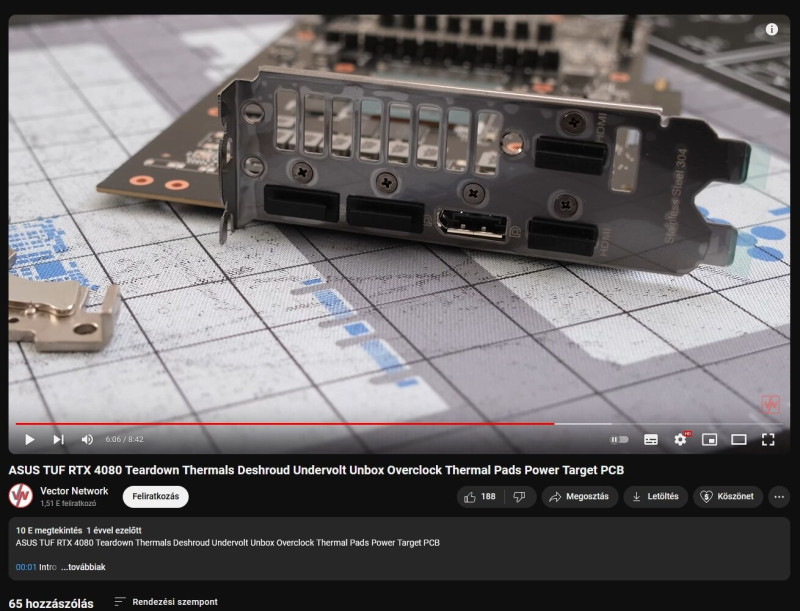

A linkelt yt videot nezd meg, nekem siman lejott a tuf ha minden ki volt csavarva. Eleve vizes allagu paszta volt rajta, tuti nem az a gond. Kicsit tartja, meg a padok is, de annyira nem. Van ugye a gpu felett az X, meg plusz 2 csavar ami a bordat tartaja kicsit odebb es annyi. Le kell jonnie.

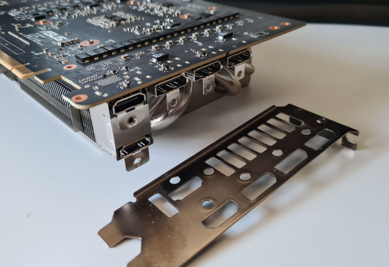

A portok felöli csavarok is kint vannak(ha van)?
Busterftw
Én úgy szoktam, hogy a PCB-t oldal irányba "csúsztatom", erre-arra, aztán idővel el szokott engedni.
BaJaZo
Akkor ne erőltesd. Keress komoly szakembert, úgy tünik csak valami spéci megoldással szedhető szét.
SkyTrancer
BaJaZo #15603 üzenetére
Itt nincs több. Szedtem már szét pár kártyát de ilyet még nem láttam hogy ennyire nem adja magát
Úgy érzem hogy középen a gpunál fogja mert kicsit elcsavarni tudom de nem engedi el
110 fok hotspot minden más 60 nem is hajtottam a kártyát sose erre lesz*pat nem létezik hogy itt ki van száradva pont ellenkezőleg ragad minden -
omfgk
SkyTrancer #15601 üzenetére
Simán a paszta lesz az.
Egyre jobban izgat ,hogy miféle trutymót nyomott rá az Asus.
AM4 esetén ilyenkor szokott lenni az ,hogy a proci is jön a hűtővel együtt. Csak ugye ott könnyedén lehetett egy picit csavarni rajta ,hogy elengedje, elszakadjon a szarrá keményedett paszta saját magától.
BaJaZo
Csak óvatosan. Biztos minden csavar kint van? Nézd át újra alaposan.
tomas51
szerintem beton kemény a paszta és össze van ragadva, más nem hinném hogy tartja, a padok simán szakadnak
