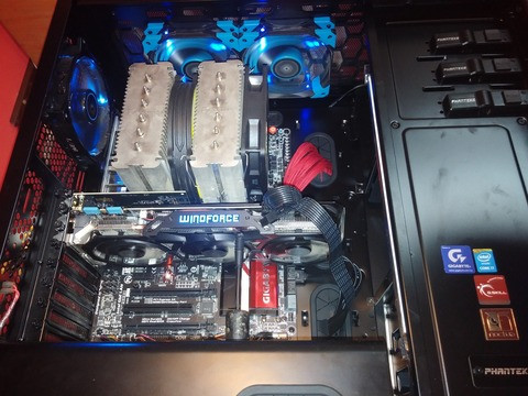

Nálam is a ramok vannak útban neki, de szerencsére kiemelkedik a ház oldala így fel tudtam rakni a 2db 14-est és még az oldallap is felmegy.

Jó a procihűtőd, látom nálad is Viper-ek vannak rajta! Miért nem 2 14-es?

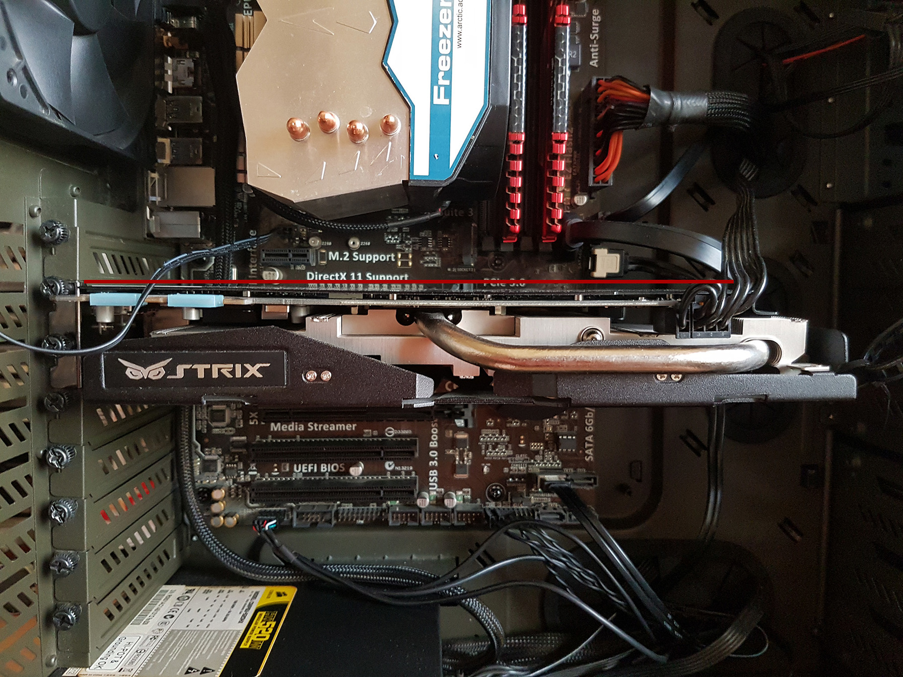

A nyákot hogyan tudom megemelni? Alul a hűtés, felül a backplate van. Egyébként hűtést nem tervezek cserélni rajta (már csak azért sem, mert az gari vesztéssel járna), szóval ha nem szakad ki PCIe slot-ostúl a helyéről, addig nagy bajom nem lehet.
Érdekes egyébként, mert a gépből kivéve, asztalra letéve nem billeg, nem érzékelhető elvetemedés.

A nyákot kell megemelni, nem a hűtést rajta.
Egyébként nem gond, ha egyenesre húzod a nyákot, nekem anno volt 6950-em vizesblokkal, annyira elhajlott a nyák 2 év alatt, hogy amikor a gyári referencia hűtést visszaraktam nem illeszkedett rendesen a GPU-nál a hűtés, pikk-pakk 80-90 fokon volt a GPU.(#38681) ZeroDK : Mármint a GPU a hűtővel.

Szerintem lehet tul merevitetted, es a GPU nem erintkezett rendesen a nyakkal.
msgt.fubar

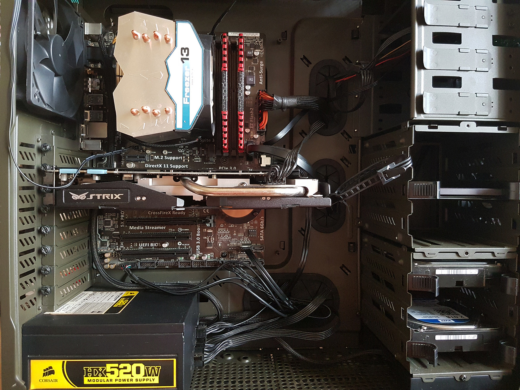

Igazatok van, fogok én itt ezzel tökölni. Ki is vettem, ha lesz valami gariztatják úgy is. Van még rá majd 2 év AQUA gari, de úgysem lesz baja. Meg az alaplapot sem A4-es lapból csinálták, az is bírja a törődést.
Érdekes egyébként, mert amikor fel volt "függesztve" a kártya, akkor sokkal gyorsabban felment 70°C körülre, kb 1-2 perc alatt. Most, hogy kiszedtem megint csak a 60°C-ot nyaldossa alulról a hőmérő. Szóval lehet nem is tesz neki különösen jót.

Hali,
majdnem egy éve van Strixem plexi házba, de konkrétan letojom hajlik e vagy sem. Működik? Igen. Nem működik? Gariba visszaviszem és csókolom, ezek nehezek el kell fogadni. Nagyjából úgysem nézel rá a büdös életbe, azt úgyis tudod ha vmi nem jó a kártyával az meg nem attól van hogy far nehéz a kártya. -

Ha kicsit hajlik nem lesz semmi baja. Nekem a regi batar nagy Asus HD6970 hajlott azert rendesen, 3 even at hasznaltam, egyszer nem merevitettem egyenesbe, azota eladtam a tulaj se panaszkodott semmi problemara. Tul van lihegve szerintem ez a jelenseg. Akkor a gyarto ugy csinalna ha karosodna ettol a kartya, hogy merevebbre csinalna.

Nálam a rettenet nehéz Giga Xtreme-nél nincs baj, pedig annak aztán van súlya de nagyon.

Hat de latod hogy melegek a hofokok, mondjuk nekem igen nagy dog proci hutom van ( Noctua NHD14 ), es szerintem az is gatolja a szellozesbe, most hogy igy belegondolok, mert a vga nyak, es a CPU huto kozt alig van hely
(#38654) RazoR8402: Az nagyon is jo, en oldalrol kiszivatnam a levegot, mivel nem tavozik elegge ki a melleg. A ref hutos kartyak jok, azok a hatuljan adjak ki a meleget, de hat az hangal is jar.
RazoR
Storm scout 2, két 120-as ventihely az oldallapon ami pont a vga magasságában van

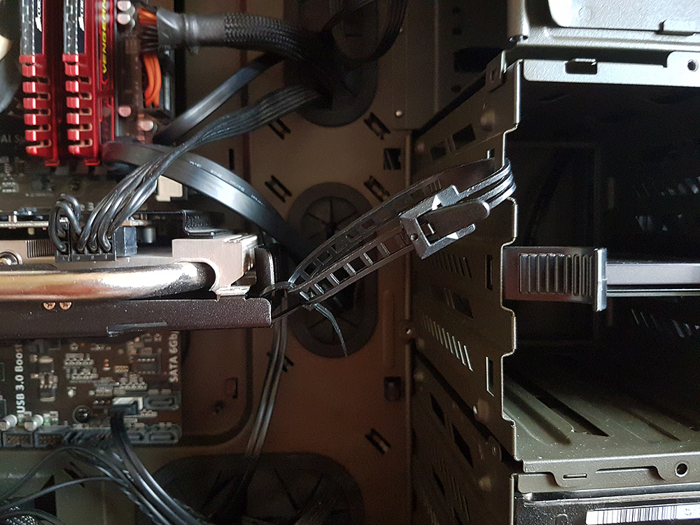

Jólenne nekem is egy ilyen, mert tetszik ez a rácsos tartó, de nem ér nekem 6000 ft-ot.
Nekem egy házi megoldásom van, evőpálcikát feketére festettem és beleszúrtam egy parafa dugóba, a másik végére wgy gumi kupakot tettem és kész. Nem csúnya és direkt tartást ad. Az is sokat jelent, hogy a táp takaró boritáson támaszt.

msgt.fubar #38635 üzenetére
A tápcsatit én sem használnám.
Jól látom, hogy 6000 - 1500 Ft egy olyan semmiség? -

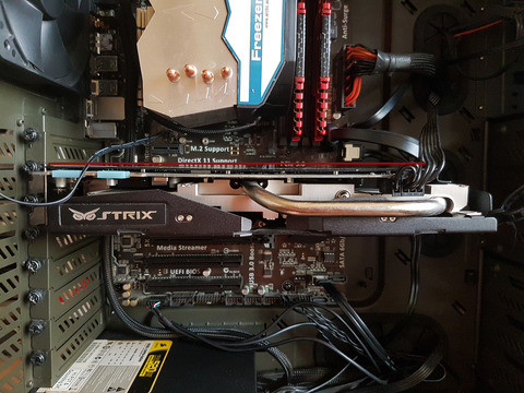

Köszönöm, próbáltam keresni a topikban mielőtt feltettem a kérdést. A "hajlik" szóra találtam pár találatot, az alapján az jött le nekem, hogy elég sokakat foglalkoztat a kártya 2014-es megjelenése óta folyamatosan a kérdés, többek szerint pedig nincs miért aggódni.
Én egy icipicit aggódom azért, a gettó megoldásoktól viszont óvakodnék, már csak a plexi oldallapos ház miatt is, úgyhogy rendelni fogok szerintem valamilyen support bracketet a VGA alatti PCI bővítőhelyre.
Olvastam olyat is külföldi fórumon, hogy ha felsőbb kábelelvezető nyíláson van bevezetve a PCIe tápkábele a kártyának, akkor azt is lehet "függesztéknek" használni, tápkábelre viszont nem szívesen bíznék tartási feladatot...
morfondőr
msgt.fubar #38632 üzenetére
Ha nem számít hogy néz ki: én egy madzaggal és gyorskötözővel fogattam oda a régebbi kártyámat a ház tetejéhez. A gyorskötözővel állítottam be a magasságot, addig húztam, amíg vízszintbe került a kártya. Nem valami szép megoldás, de a célnak megfelel!

Nagyon sokat foglalkoztunk már ezzel a témával.
Vannak egyszerű házi megoldások és hasonlóak is, mint amit linkeltél. Rosszat nem teszel, ha nem engeded hajolni a vga-t.

Mennyire érdemes aggódni a "gpu sag", azaz a kártya hajlása miatt? ASUS Strix GTX970-em van, látható kb 1 centi hajlás a kártya végén (tápcsatinál), de annyira nem tűnik vészesnek.
Kivettem az alaplapból, újra beletettem, mozgattam ide-oda, nem változott, viszont fixen áll. Támasszam alá vagy teljesen felesleges ezzel foglalkozni?

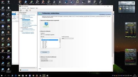

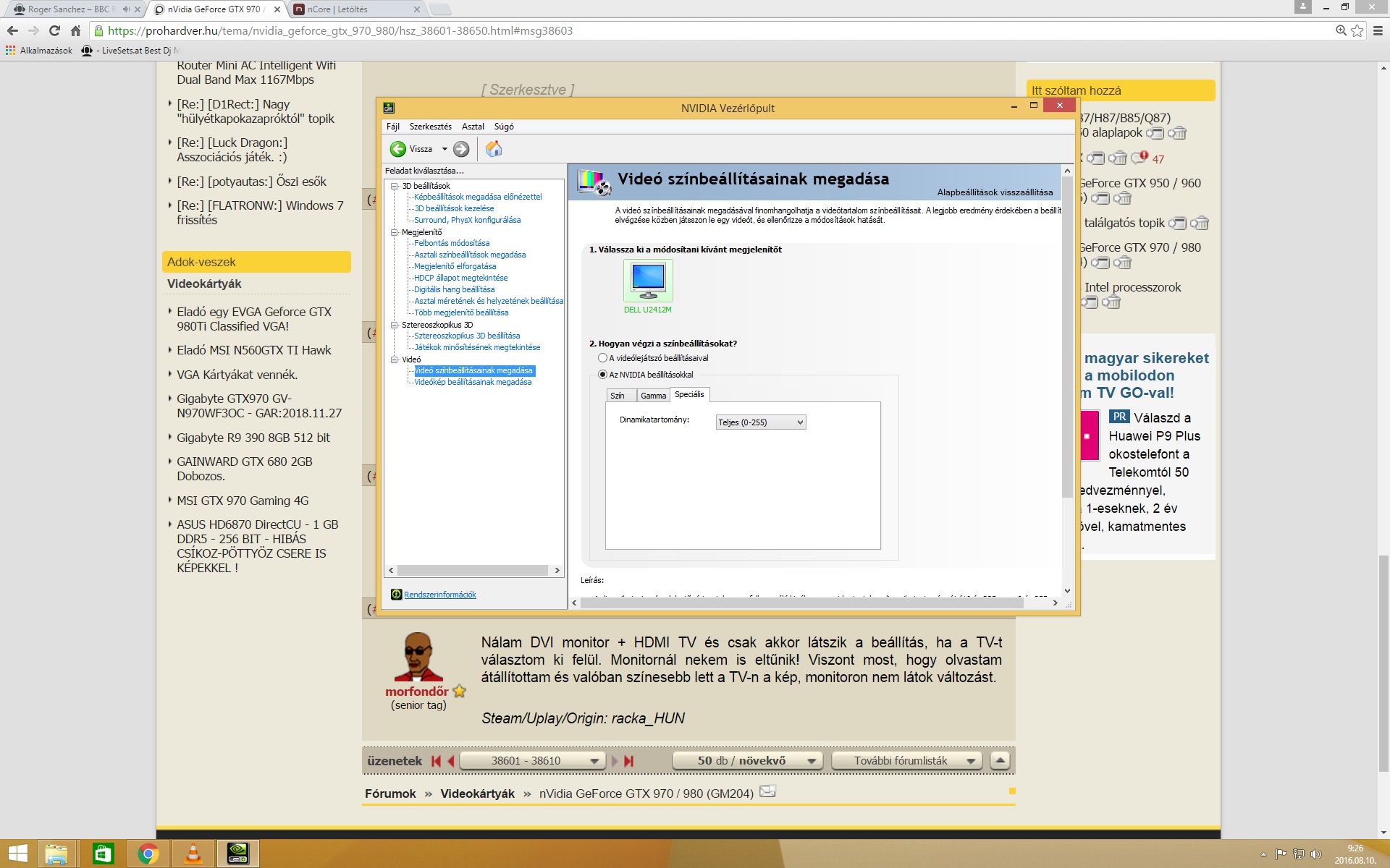

Régi keletű dolog ez. DVI csatlakozással eleve Full (0-255) a kimeneti dinamika tartomány, HDMI, illetve DisplayPort esetén pedig limitált (16-235). Az opció csak utóbbi kettő esetében jelenik meg a felbontás módosítása menüben az NV Control Panel-en belül.
Digital Vibrance-hoz eleve nem nyúlok, mert inkább árt, mint használ. Default (50%) értéken a legoptimálisabb az opció. Megfelelően beállított, kalibrált sRGB monitoron bőven nincs szükség ilyen funkciók használatára.
Nvidia és AMD kártyák között megfelelő beállításokkal színek tekintetében pedig nincs különbség. -

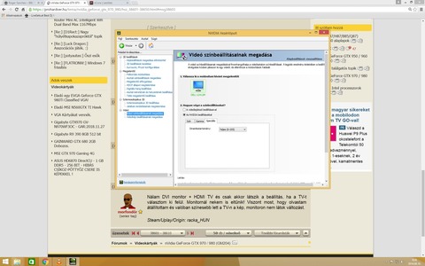

scr006
Akinek meg nincs esetleg az opció ott a "Toggle" az megold mindent, de szerintem is csak HDMI-n lesz ez "probléma".
#97716736
synthattik #38614 üzenetére
Szerintem is csak HDMI-n van. Nekem a Digital Vibrance 75%-on van, ugyebar en TN panelt hasznalok, eleve hatranyba vagyok a szinekkel.
rup1u5
Igen, ez lesz az!

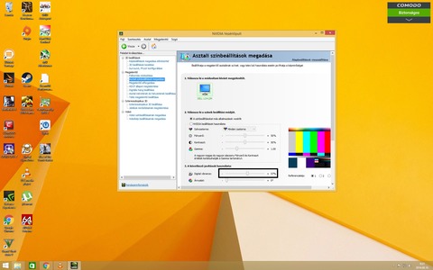

Emlékszem anno a régi nv kártyáimon a digital vibrance-t kellett feljebb venni hogy telítettebbek legyenek a színek. Ez nálam alapból +50%-on van. DVI-n vagyok én is és nálam sincs más opció. Feltettem 55%-ra hátha látok különbséget.
synthattik
Mika1227 #38612 üzenetére
Lehet,hogy csak arra vonatkozik,mert mintha azt olvastam volna,hogy ez a beállítási opció,csak hdmi-n van,és dvi-on már a teljes színskálát mutatja,tehát azért is nem jelenik meg annak,akinek dvi-al van összekötve a monitor.
Nálam ami be van keretezve ezt szoktam pár százalékkal feltolni,na ettől lesznek brutálisak a színek nálam. -
