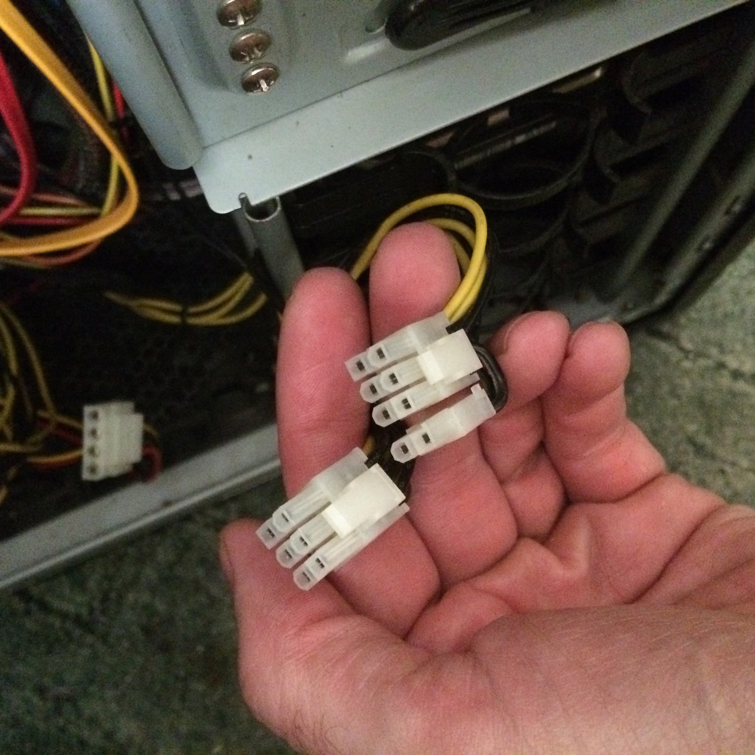

csak a csati része nem világos mert olyan nincs rajta hogy 2db 4es, csak de olyan van hogy egy 3mas mellett egy 2es amit ha össze illesztek akkor 2db 4es lesz csak egyben, az jó lehet? Milyen hosszú lehet a kártya?
ez is kikapcsolja a ventiket? -
Sziasztok. Ugy nez ki lesz egy Asus strix Gtx 970 a kérdésem hogy van egy ctg chieftec tápom 550w kb 2 éves elég lesz neki? I5 4570-nel 16gb ram, ssd, hdd, 2db dvd, hangkartya.
Nem láttam 2db 4-es pint a tapon.
Bár az r9 280 nat vitte amin 2db 3-as pin volt. -
