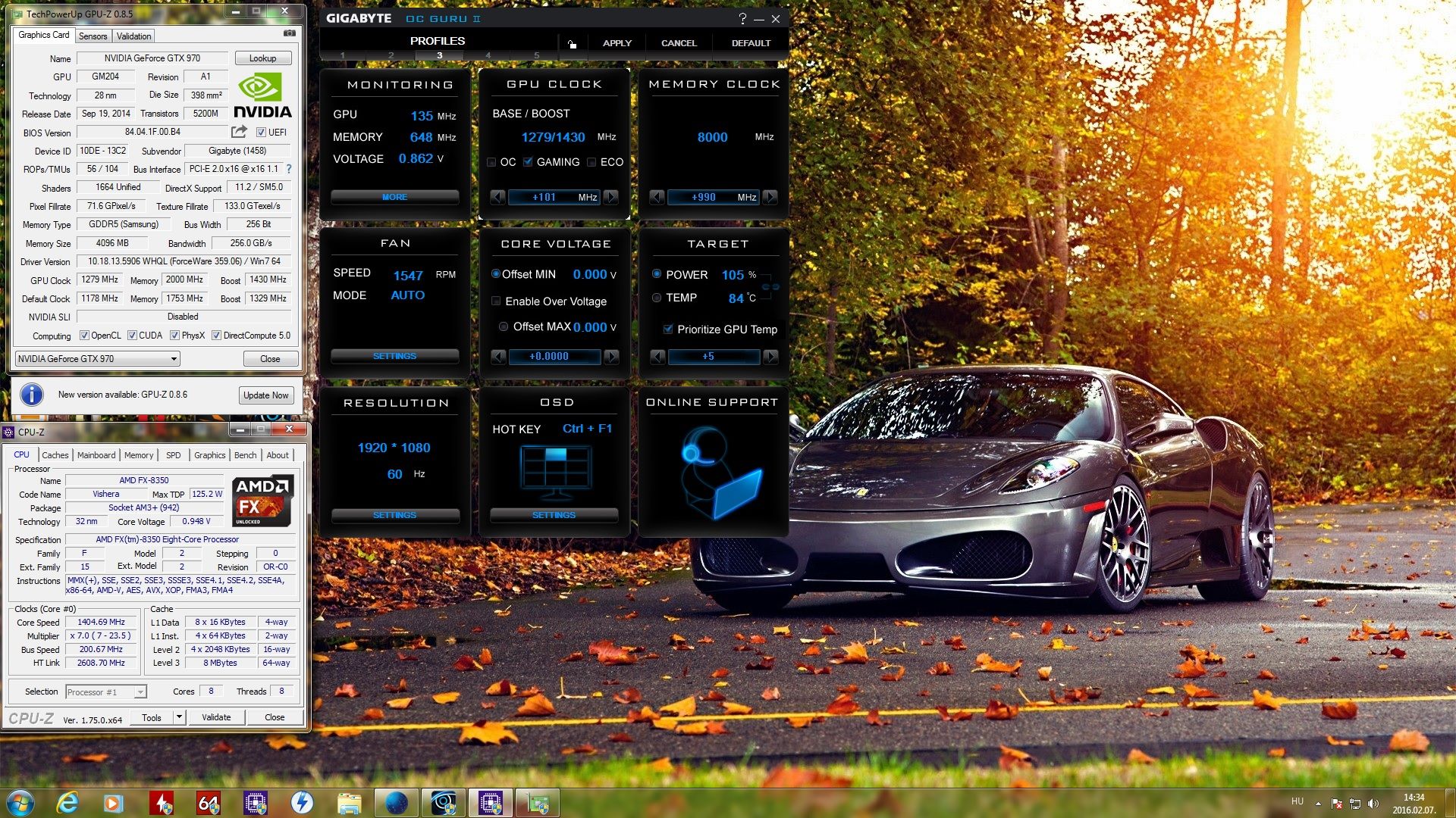

- = Zk = - #35312 üzenetére
- szia, hát ez nem kérdés
, igen. Főleg hogy vízhűtés van rajta. Msi Afterburnert használd, Power és Temp limit maxra és mehet az OC!
Most milyen a hőfok játékok alatt?

van értelme húzni egy Giga 980-at? ( WaterForce kiadás )
ha igen, remélem elég nekem a gyári OC Guru2 progi... bár nem tudom, az ilyen szoftveres tuningnak miféle "értelme" van... ( próbáltam anno, de én valahogy a BIOS tuning híve volnék/vagyok.. sry. régimódi vagyok xD )jelenleg a 4690K 4,5GHz-cen ketyeg, szal... "gondoltam" érdeklődöm, mielőtt elb@sznék vmit, és tökön kéne böknöm magam

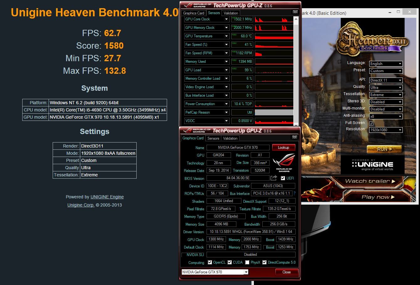

Csak beléptem én is a klubba, ma beszereztem egy ASUS STRIX GTX 970 DC2OC kártyát. Tudom, hogy jobban ajánlottátok a Gigát meg az MSI-t is, de mivel sürgetett az idő azt vettem meg amelyiknek az eladójával sikerült felvennem a kapcsolatot.
Én nem bántam meg, nagyon minőséginek tűnik, jól összerakott darab és abszolút NEM cicereg.Sokat még nem bohóckodtam vele, de azért két tesztet lefuttattam rajta:

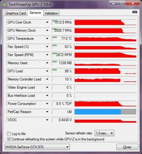

Sziasztok...a gpu-z..ben mi az a " PerfCap Reason" ??
A power limitet mennyire emelhetem egy 980-on,mert ha húzom akkor 120%-ba is beleugrik a gpuz szerint,ilyenkor visszaveszi az órajelet,de ez a PerfCap Reason is felugrott 4-ről 16-ra és akkor is visszavette az órajelet?
Köszi!
