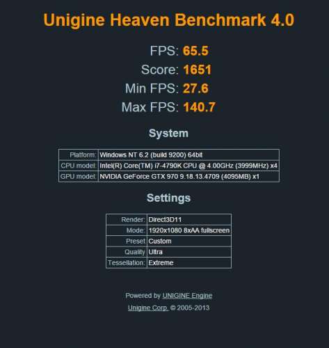

Néztem egy gyors Heaven tesztet!
67 'C volt a max hőmérsékletem és 1972 pontot kaptam rá alapon.

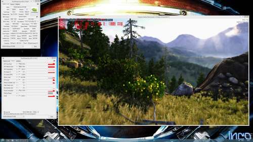

Az ott egy Gpu-Z,de mindjárt megmutatom mire gondolok,és rögtön megérted.
Itt is van...
A GPU-Z szerint az én VGA-m 1416MHz-re boostol.... az Asus GPU-tweak is ezt mondaná... közben ahogy látod a GPU-Z sensor fülön,ez bizony 1580MHz,és bizony MSI Afterburnerben én ennyit is adtam neki.
99% biztos vagyok benne az a G1 nálad 1500+on megy... és mennie is kell.

Megtennéd,hogy elindítasz egy heaven/valley benchet ablakban és ránézel GPU-Zvel,a sensor fülre kattints át.... és ott klikkelj az órajelre amíg maxot nem mutat.
Én ezt a GPU-tweaket nem nagyon szeretem,nem egy jó program.. nem csodálkoznék ha a GPU-Z egészen más értékeket mutatna.

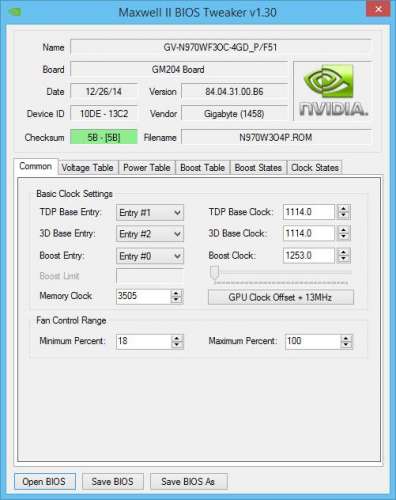

ffodi
Henker2 #15826 üzenetére
Nem arról van szó, hogy gyenge a minősége, a Hynix jó cuccokat gyárt. Arról van szó, hogy a Sasmung RAM-okkal szerelt vga-kon általában lényegesen jobban tuningolhatók a RAM-ok, ennyi. (Tehát ha a Samsung a referencia, akkor a Hynix szarabb ilyen szempontból)

Henker2 #15810 üzenetére
katt777:
Ok, feltöltöm máshova. Nem nagy ördöngösség, de nem kell tökölni vele, ami nagy könnyebbség szerintem.
BIOS kapcsoló egyébként szerintem nincs. A Checksum, pedig BIOS-onként (beállításonként) eltérő, ugyanis itt a flash image tartalmára generálodik egy ellenőrzőösszeg.
Szerk.: És egyébként általában elég az egyik BIOS-t átírni a másik szerintem csak fail safe-nek van.
