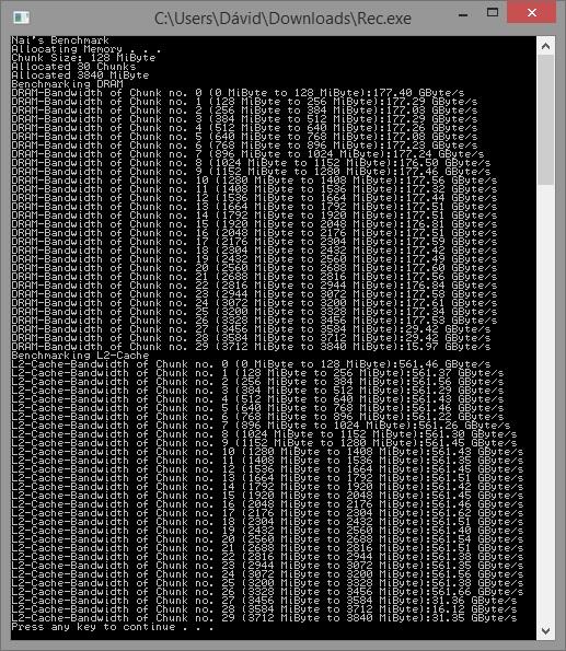

Nálam az utolsó 5 mérés lassul le. Msi gtx 970 oc ref. A vírusírtó nem jelzett, úgyhogy nagyon remélem nem volt vírosos.. xD A biztonság kedvéért megismételtem vagy 5x a tesztet mielőtt elolvastam az erre vonatkozó hsz-at.

Nagy kamu az egész......
Remélem tényleg nem valami vírus volt. -
Nálam 780Ti -vel is beesik az utolsó 2-3 "mérés" 6GB/s körülre, akkor ez is szar, értem

Összefoglalva:
-"The issue doesn’t seem to affect the more expensive, more powerful 980" (A 980-at nem érinti)
-"The problems seems to be widespread – and Nvidia’s admitted that problem affects every single 970 (to varying degrees)" (Az összes 970 szenved ettől a hibától, valamilyen szinten)
Valószínű, hogy visszahívják őket (Ha igaz ez az egész). Mondjuk azért várjuk meg a hivatalos bejelentést. -

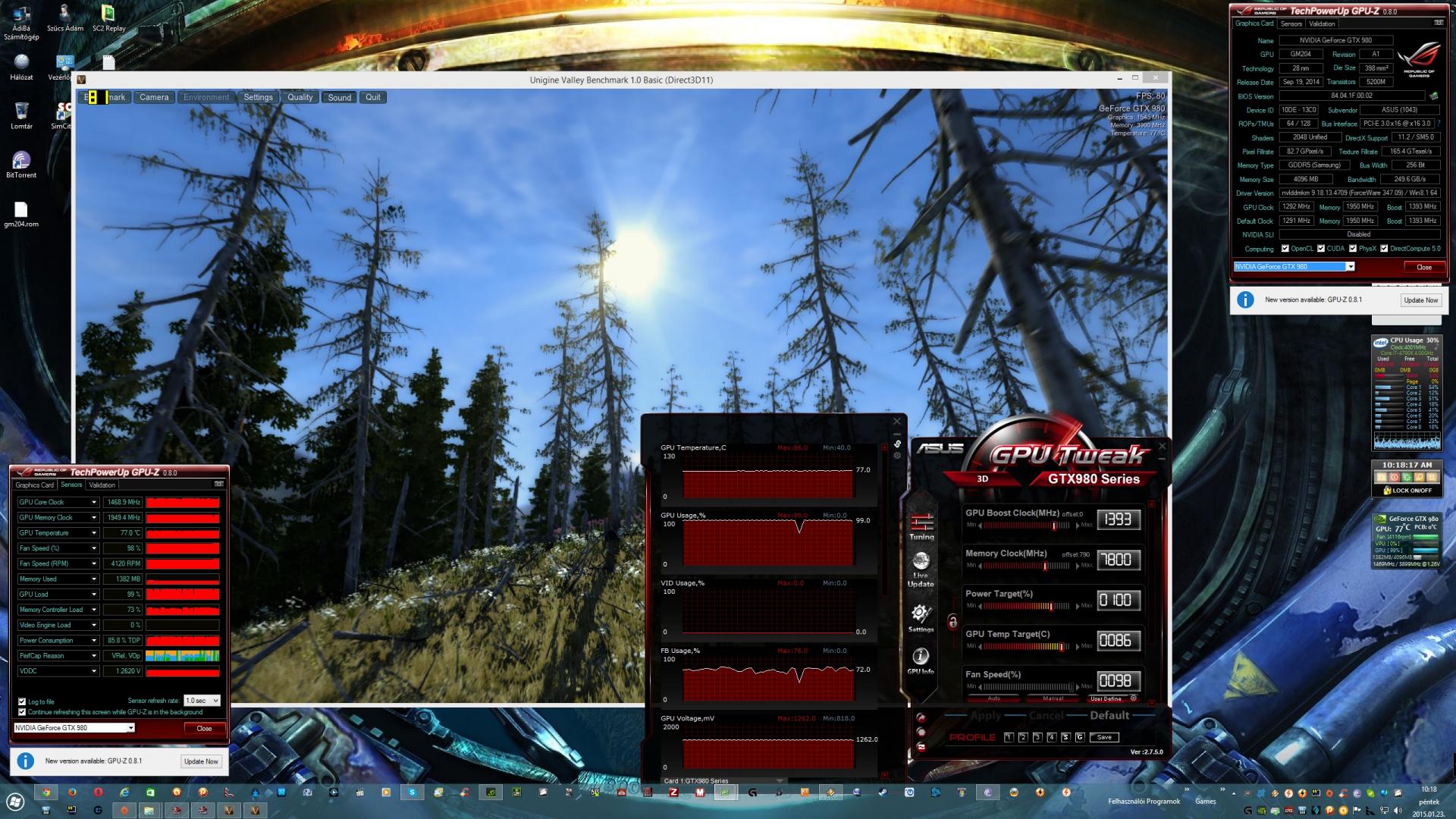

Fiúk, lányok.
Én most tesztelem a saját módolt BIOs-omat amiben ffodi adott segítséget.
Jelenleg a feszültséggel szórakozom, ugyan is a legújabb Maxwell II Tweaker segítségével kiszögelhető a GM204 chip feszültség beállításai, ennek a komoly előnye az hogy az órajelet is kiszögezi nincs anti boost illetve a TempTarget beállítást is nyugodt szívvel átlehet állítani magasabbra (jelenleg 86 fokra állítottam)
A GPU feszültség a Valley alatt fix 1.26220.
Nincs lefele engedmény a kártyának, így megállás nélkül ezt az értéket használja a gpu.
Nagyon durván meglehet növelni a GTX980 teljesítményét csak legyen hűtőd ami bírja.Nem mertem kockáztatni így tudatában annak hogy kivan minden tólva a kártyán a BIOS-ban, TDP limittől kezdve a feszültség is fix.
Megnéztem mit csinált negyed órás valley után.Ez a grafikon a megfelelő szerintem. Nincs buzulás a feszültséggel, nem fogy el a TDP, nem BOOStol lefelé a kártya.
Már csak víz kellene rá.
