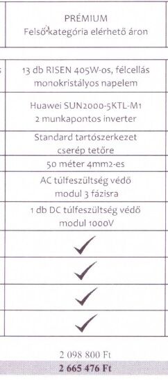

Kickass #55165 üzenetére

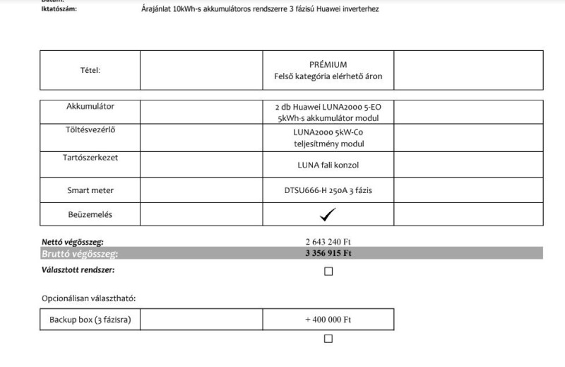

Be is futott az első előzetes kalkuláció 6kWp rendszerre Solax vagy Huawei inverterrel és 10kWh-s akkuval 6M körüli áron.
Viszonyítási alapul:
Huawei 5-ös inverter+ akksivezérlő + 2 db. 5 kW-os akksi + smartmeter + 14 napelem (425W-osra kell menni mert azzal 5950W jön ki, úgy a legjobb) egy látható haszonnal úgy 4m bruttó (körül lehet szerintem, bár napelemeseknél elég vastagon fog a cerka néha, gond nélkül tolják 60-80% haszonnal a paneleket néhol, ennyi azért ebben nincs). Tartószerkezet, villanyszerelési anyagok, tervezés, kivitelezés nincs benne meg persze a szabványosítás és az ehhez tartozó plusz villanyszerelés sem. Tehát nagyjából még akár majdnem jó is lehet.Viszont a villanyórával most mi lesz? A bruttósok olyat kapnak, hogy 3-2-1 kW fogyasztás, 1,5-1,5-1,5 kW betermelés esetén nem pörög mindkét irányba, hanem csak az 1.8.0 nő? Mert ha nem, akkor a szimmetrikus cuccokat vélhetően élből el kell felejteni (tehát jelenleg a Huawei-t is), de ez persze még csak feltételezés, mert -még mindig- nem tudjuk a bruttós számait és részleteit. Vagy hülye vagyok és kiüti egymást? Nem megy már az agyam, hosszú nap volt...

Az új pályázaton felbuzdulva kértem ajánlatot napelemes cégektől.
Hasonló feltételekkel, 5kWp rendszer akku nélkül 2,8M körül lett volna. Mi a véleményetek? A pályázati feltételek tényleg ennyit drágítanak rajta, vagy a napelemes cégek szokás szerint árazták be a dolgot (kell a pénz a következő luxusnyaralásra is)?

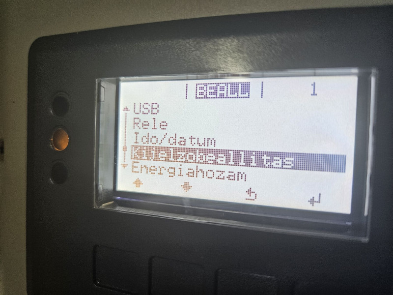

Akkor kell csak éjszaka is bekapcsolva, ha smart meter van rádugva mert akkor az esti fogyasztást ugye valahogy fel kell tudni juttatni a felhőbe, hogy élőben láthasd. Meg persze ha este 9-kor hazaérve akarja nyomkodni az ember, hogy mi volt a napi termelés, mert nincs se számítógépe se appja, vagy esetleg még datamanager kártyája sem.

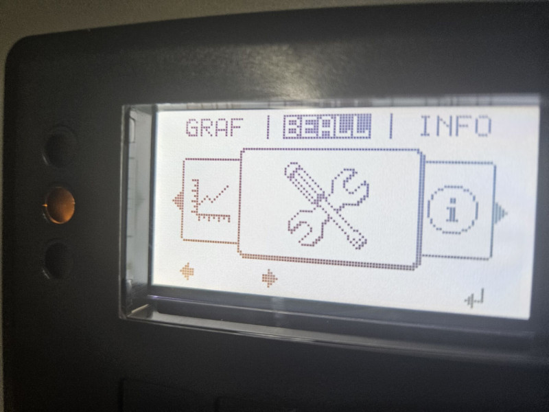

kardkovacsi
Lasersailing #55153 üzenetére
Szerintem félreértesz valamit. Az app az nem az inverteredhez kapcsolódik.
Az egy adatgyűjtő szerverhez, ami megy 24 órában és az inverter küldi rá az adatokat.
A invertered kapcsol ki éjszakára, teljesen jogosan, miért fogyasszon áramot éjjel amikor úgyse csinál semmit. A kettő dolog független egymástól. -

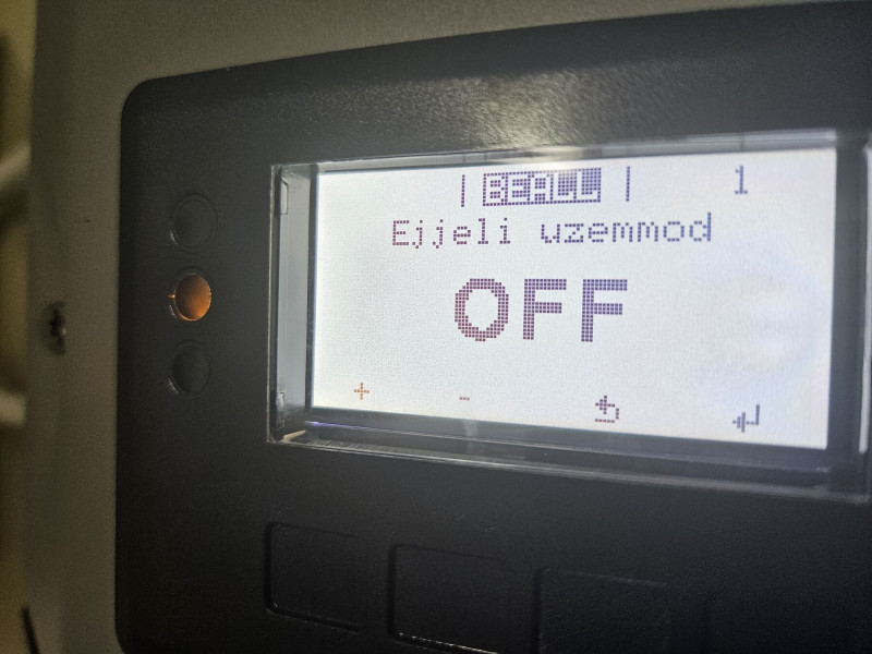

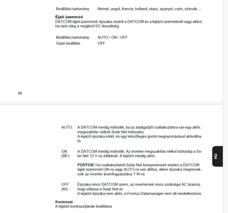

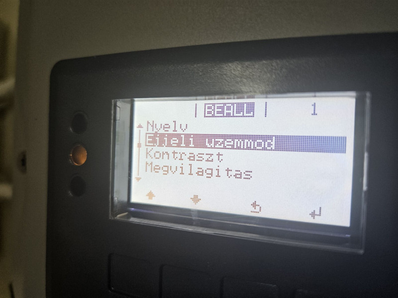

Lasersailing #55156 üzenetére
3 féle üzemállapot van. Auto, On Off.
Ha Auton van akkor is kikapcsol, ON-ra kell állítani.
A tietek elmegy aludni, az anyósé nem.
Állítható.
Lasersailing
Fronius inverteres kérdés:
Anyósé 0-24 elérhető az app szerint, a miénk csak amikor termel áramot. Ez állítható? Melyik a jobb?
Gen24 vs. Symo 8.2
(Még új szívesen nézegetem az appot de csak este van rá időm ) -
