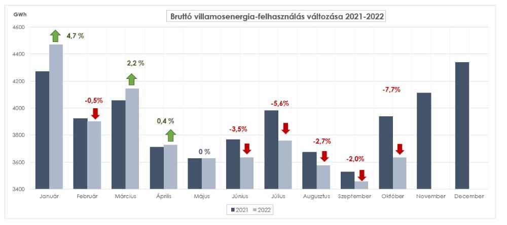

én is mérnök vagyok, de ez nem mérnöki dolog, hanem így van értelme, mert ebben az esetben a 3400 alatti résznek semmi plusz információtartalma nincs, szemléltetni meg végképp nem szemléltetne semmit
a diagramnak meg éppen az a feladata, hogy szemléltessen, különben ott lennének a nyers számadatok, azokat is lehetne nézegetni, de az meg pont nem lenne szemléletes -

-7% , az pedig nem -50%. Félrevezető pontatlan.
Ez az én magánvéleményem.szetk:
Ha egy ilyen prezit tolnék le (német cégnél dolgozom) másnap elég fagyos beszélgetés várna rám.
Nálunk az az elvárás, hogy adatok felolvasása nélkül is szemléletes, pontos adatok legyenek leolvashatóak. -

szerintem meg jó így... vannak ott 1-2%-os eltérések is, azon semmi se látszana... meg jól láthatóan oda is van írva az eltérés %-ban. És jól látható, hogy 3400 a vízszintes tengely, nem nulla... bár lehet hogy ez ilyen mérnök dolog... lehetne akár logaritmikus diagram is dB-ben...
egyszerre...
Ezt így szokták... nézz meg egy tőzsdei árfolyam diagramot.... mind ilyen...

pedig ez nem csak marketing, hanem használhatóság szempontjából is így van értelme, főleg
amikor hasonló mennyiségek között kell megmutatni néhány %-nyi eltéréseketmert ha a teljes fogyasztási skála fel lenne tüntetve (tehát az x tengelyen a fogyasztás 0-tól indulna), akkor ránézésre kb egyenlő oszlopokat látnánk - ami semennyire nem szemléletes megoldás és felesleges "helykitöltő pazarlás lenne" (jelen esetben a 3400 gwh alatti rész)

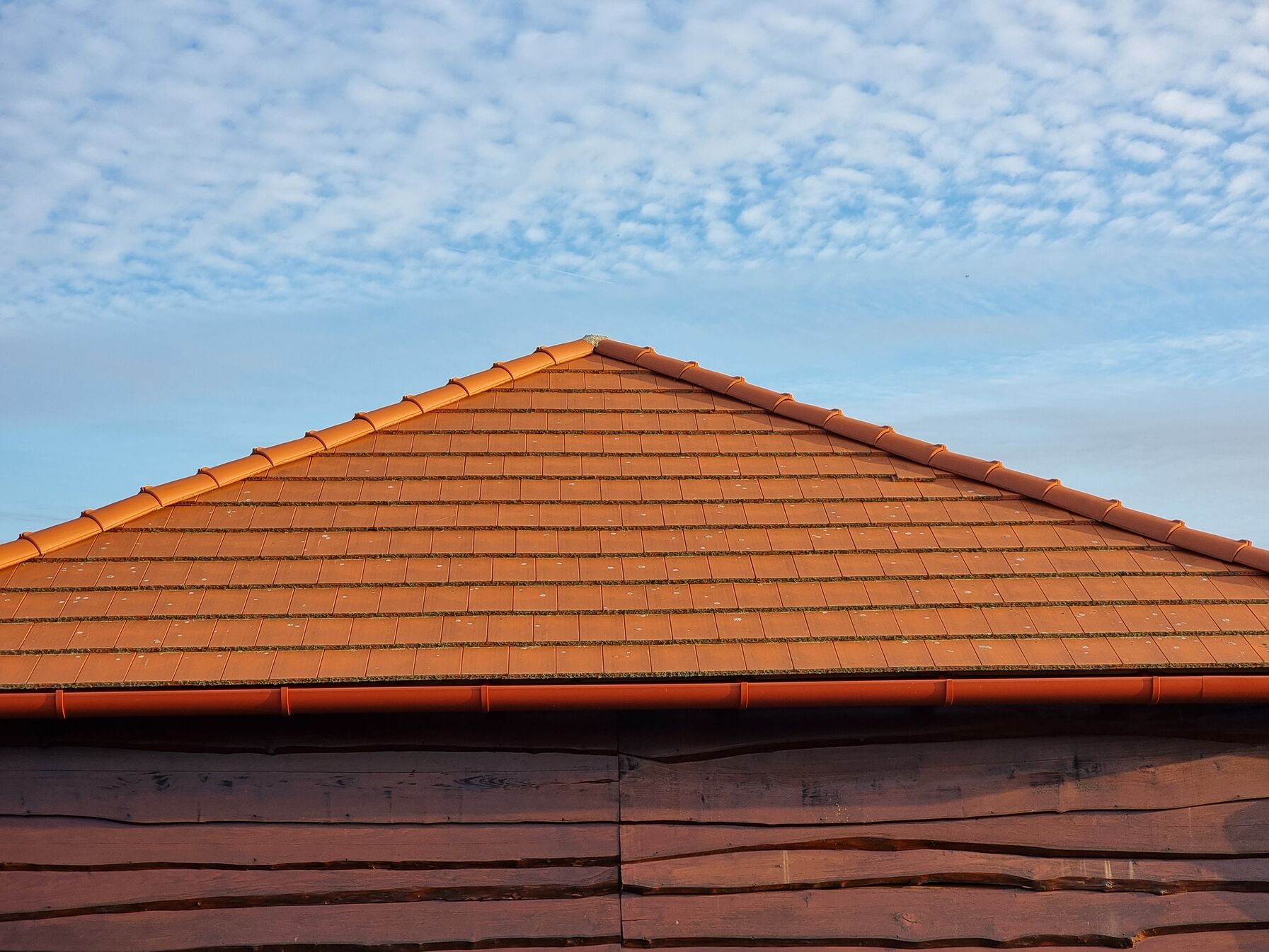

Tondach Pilis? Egyet szedjél le, a hátulján a gyártó rajta szokott lenni, legalább azzal előrébb vagy. És ha már a kezedben van, akkor mérd is le, mekkora.
ratkaics
Meg tudná mondani nekem valaki, hogy ez milyen fajta cserép?
Mert azt kérték a telepítők, hogy szerezzek be hozzá olyat, amin van szellőző nyílás.Köszi előre is!

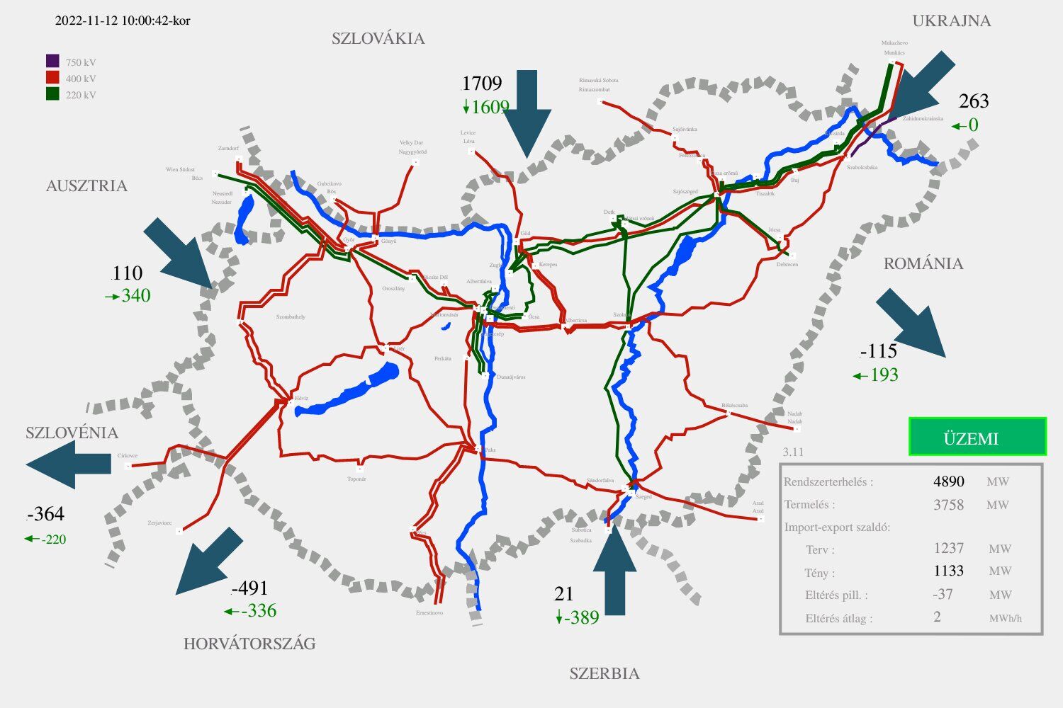

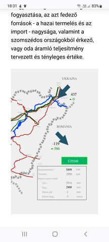

Ukrajnából évek óta kapjuk 750 kVolton. Pár éve rakták át a 750/400-as trafókat a határhoz (Szabolcsbáka), és onnan már 400kV-on jön a delej az eredetileg 750kV-ra tervezett hálózaton Albertírsára.
Azért kellett ezt meglépni, mert sokkal olcsóbb 400kV-on üzemeltetni, mint 750-en.
Szaggatott vonal a terv, folyamatos vonal a tény. Innen látszik pontosan, honnan mennyi villany jön.
ssarosi

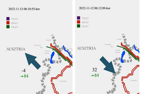

313313 #37813 üzenetére
Szerintem a zöld a terv és a feketével jelölt számsor a tény.
Bár az üzemi szó zölddel van leölve, és akkor meg neked kéne igazadnak lennie.
Csakhogy többször is összeadtam a pillanatnyi állapotot, és csak úgy jött ki a pillanatnyi adat (import-export szaldó tény), hogy a fekete számokat adtam össze.
A frissítéskor is a fekete számok változnak.
Bár az sem kizárt hogy tévedek, csak akkor nem tudom hogy kell értelmezni az ábrán az adatokat.
Ha megnézed a mostani képet, a nyugatról jövő energia iránya pont most változott meg, a sötét zöld nyíl a fekete szám előértékével azonos.
Ha nekem van igazam, akkor Ukrajna tényleg exportál nekünk. Siralmas. -

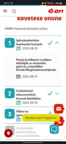

Én is kérdeznék egy cifrát, véleményekre lennék kíváncsi.
2 napja lett beadva a készre jelentés.
pár éve volt nálunk egy utca átszámozás, és mindenki átírta nekünk, kivéve persze az eon.
Jövő hétre kértem idő pontot, hogy írják át az utca ház számot a helyesre, pont azért ha netán egyszer rájönnének, nehogy bukjuk a szaldót a szerződés módosítás miatt.
Én úgy gondolom pont jó lenne így, mert amikor üzembe helyezik a rendszert akkor tudtommal megint új szerződés lesz a vissza táplálás miatt, és gondoltam addigra legalább jó lesz a házszám. De az előbbi hozzászólás miatt, kétségem támadt, hogy mi van ha ez változtat valamit ha módosítatom a házszámot.
Véleményetek? -

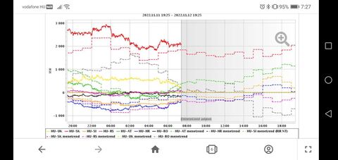

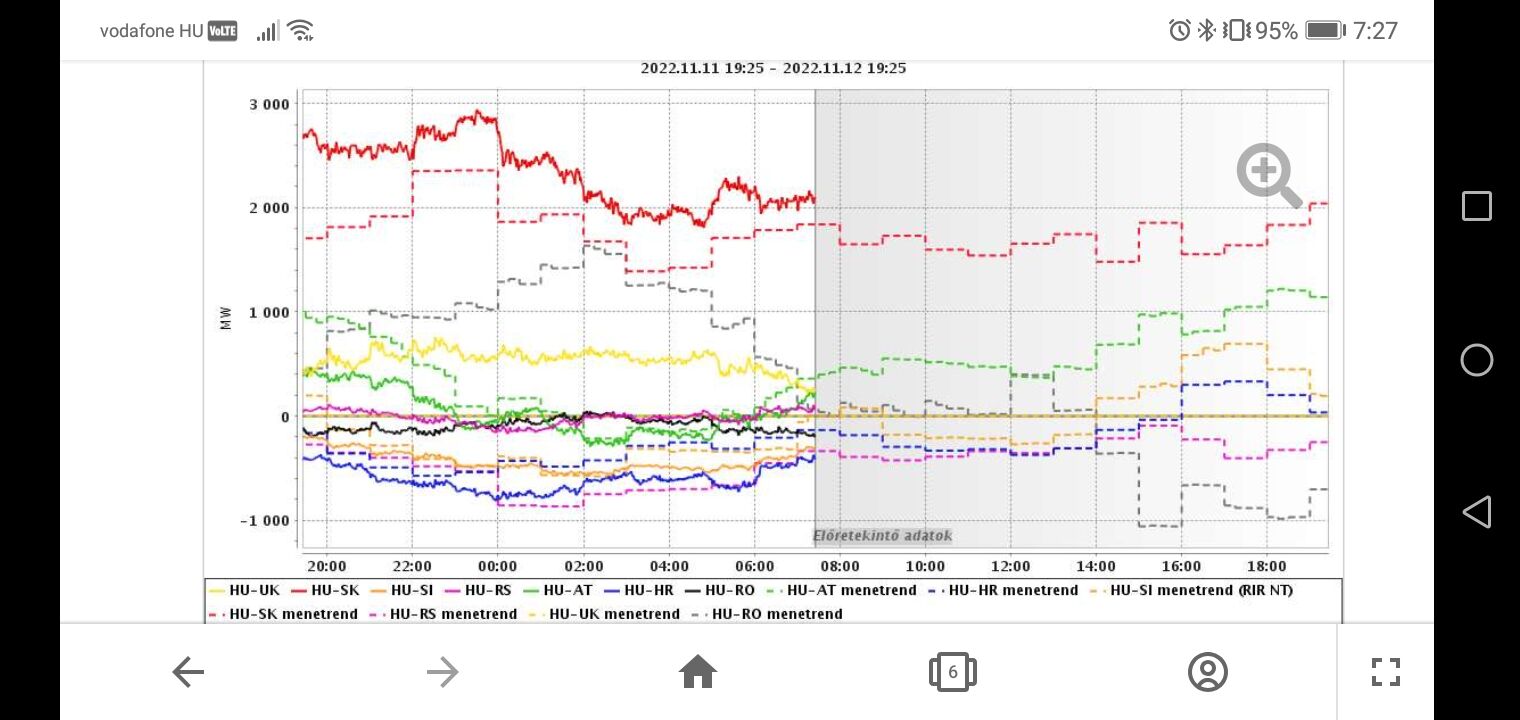

Hozzáértőktől kérdezném, hogy hogy a fészkes fenébe van az, hogy ma este volt olyan pillanat, amikor az ország energiaellátásának 49,31%-át importáltuk?
Az látom, hogy a paksi 4-es blokk leállt.
Meg azt is tudakolnám, hogy északról, Szlovákián keresztül ki képes nekünk közel
2700MW-ot exportálni? Még a háborús Ukrajna is ad 437MW-ot.
Persze tudom a nettót kell nézni, de a fogyasztásunk 5899 MW volt, és felhasznált import meg 2909 MW. -
