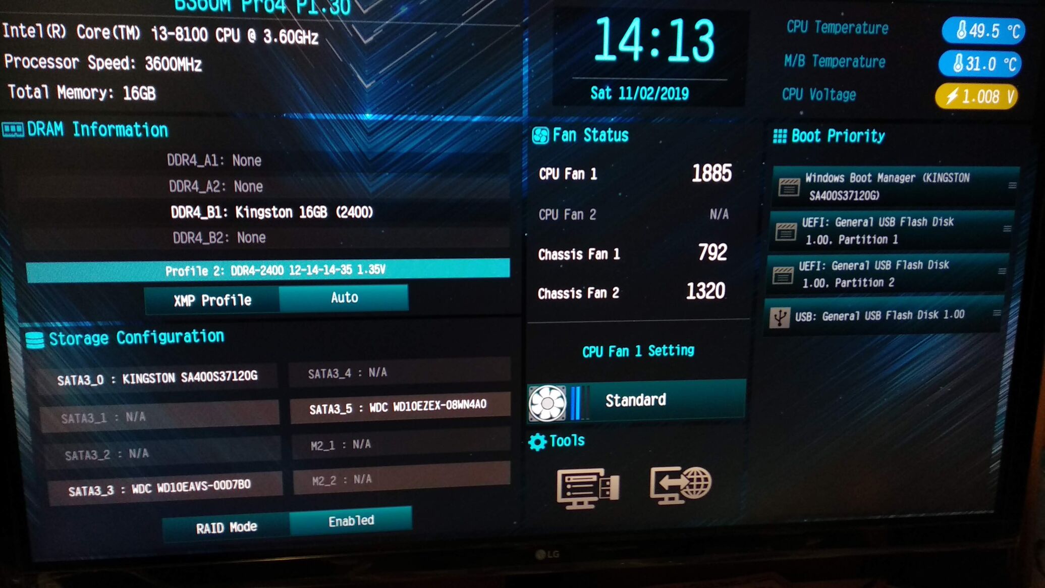

forest_ns
Dragon3000 #55873 üzenetére
Addig eljutottam.
Azt írja, hogy ez az XMP 2.0 Profile 2. Valahol lennie kellene Profile 1-nek?
A gond az, hogy hiába jelölöm ki és töltöm be az XMP 1 oszlopot a DRAM Tweakerben, a frekvenciát csak 2400ra rakja (target speednél mutatja a 2666-ot), és csak az időzítéseket rakja a megadott értékre.Ötlet?
(Az első képen látható 1333MHz csak egy teszt volt akkor. Ott is max 2400-ig engedi...)
forest_ns
Valaki meg tudná mondani mi a baj, hogy csak 2400MHz-en megy a ramom? A cpu-z szerint ez a max.
I3-8100
B360M Pro4
HX426C13PB3/16
Egy csomó fórumon azt írják a proci bírja, de én már csak arra tudok gondolni, de mielőtt veszek egy másikat, jó lenne biztosan tudnom. Ha ez a baj, azt honnan tudom melyik mennyit támogat? -

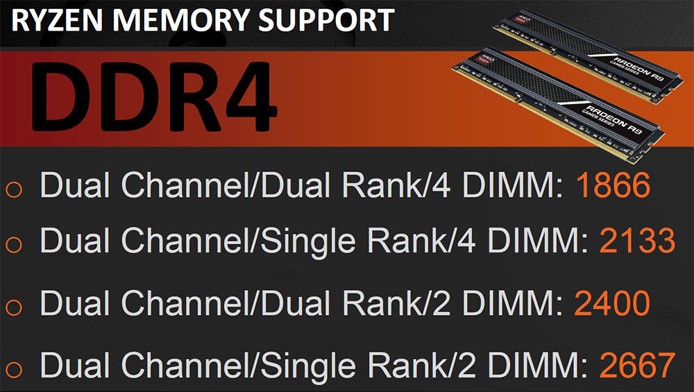

Ha 3.genes procira vált, kerek 3000-el fog menni. 1-2 gen ilyen. Nincs baja semmi alkatrésznek és a beállításoknak sem. XMP-ből is általában van 2 profil, a nagyobbat kell használni.

forest_ns
Segítséget szertnék kérni az alábbi dologban.
Adott egy konfig;
Asrock B360M Pro4 alaplap
I3 8100 proci
Corsair Vengeance LPX CMK8GX4M2A2400C14 4 GB DDR4-2400 DDR4 SDRAM /x2Ehhez hozzáraktam egy DIMM1: Kingston HyperX KHX2666C13/16GX 16 GB DDR4-2666 DDR4 SDRAMot. Az alaplap támogatja, de a processzor csak 2400MHz-ig.
A biosban így néz ki
A Kingston önmagában kb fele akkora teljesítményű, mint a Corsair-rel, ha vegyesen mindet belerakom, a régi teljesítmény kb 75%át hozza.
Kérdésem, hogy ez így rendjén van, és esetleg egy másik prociva javulna a helyzet (ami támogatja a 2666MHz-et)? Vagy valamit át kellene konfigolni még?
Jelenleg az A1 a Hyperx, az A2B2 a Corsair. -

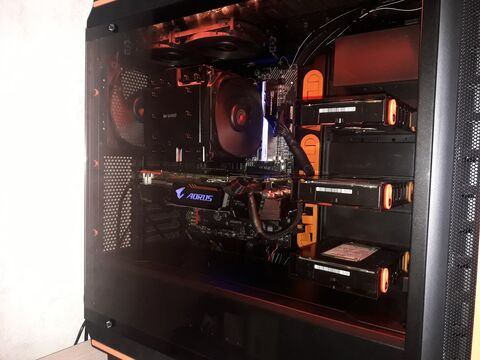

Vistaboy
Előre is elnézést, amiért ilyesmivel zargatom a súlyosabb problémával szembesülő fórumtársakat, de nem tudom, hol máshol érdeklődhetnék a nálam jelentkezett kellemetlenséggel kapcsolatban.
Nos hát: Tegnap építettem meg az új konfigomat, amibe egy AORUS X570 Pro alaplap, egy Ryzen 7 3700X proci, valamint 16 GB (2x8 kit) 3600MHz-es, CL16-os TridentZ Neo memória került.
A jelenség a következő: Az egyik RAM modulon nem működik az RGB LED. Már az első bekapcsoláskor sem világított, úgyhogy valószínűleg nem az lehet a hiba, amit külföldi fórumokon olvastam, miszerint az XMP engedélyezésekor szokott ez előfordulni Gigabyte lapok esetén. Hacsak nem volt alapból belőve, amit én nem hiszek.
Maga a memória egyébként szuperül megy, frissítettem az alaplap BIOS-át a jelenlegi legfrissebbre, majd engedélyeztem az XMP-t, és semmi baja sincs teljesítmény terén, viszont engem kicsit azért zavar, hogy nem világít az egyik modul. Nem mintha amúgyis sokat lehetne belőle látni a hűtő alatt, de azért na, ha már fizet az ember az RGB-ért, akkor működjön.
Valaki látott, vagy tapasztalt már hasonlót? Mondjuk később tervezek 32 GB-ra bővíteni (még egy ilyen kittel), akkor ki fogom tudni próbálni, hogy esetleg másik slotban mit alkot, de jelenleg nem akarom szétszedni. Remélem, nem gyári hibás rajta a LED, mert bár a gép teljesítményét nem befolyásolja, akkor is picit zavaró.
Köszi előre is és elnézést, amiért ilyesmivel itt zavargok.

MDani89 #55803 üzenetére
Létezik egy ilyen dolog:
de, azért el lehet érni magassabb frekiket 4 modullal is, csak ahhoz kézzel állíts be mindent, feszültség, timingok, ellenállíásértékek stb.
nekem a 3000-hez sikerült egy elfogadható profilt összerakni, de felette ha ment is,
elhullott a teszteken,
