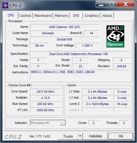

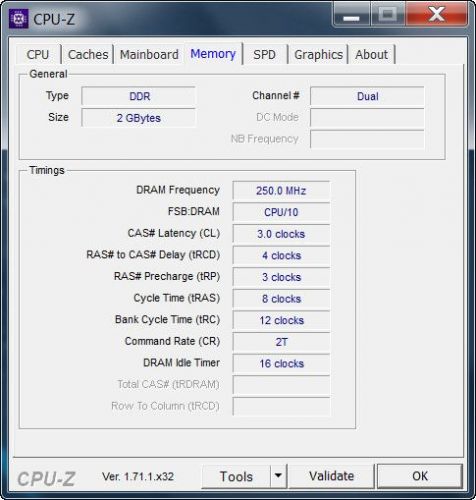

Akkor az (eredeti képen) található 251.3 MHz (CPU/8) miként jöhetett ki ?
/érdekelne a kivitelezése
(200x12) CPU FSB szorzóval /ami a gyári/ nem is kivitelezhető a 250 MHz -s RAM sebessége per module ?
"Olvass utána a K8 memóriakezelésének" --> esetleg tudsz linkel szolgálni? (nem mai technology)

Olvass utána a K8 memóriakezelésének. Nem az external clock van felszorozva, hanem a CPU órajel van leosztva! És csak egész osztók vannak. Az órajel meg kijön, amire kijön. Ez nem anomália, ez ilyen.
Értelemszerűen, ha a CPU órajel 250*10, azaz 2500MHz és a CPU/10 osztót használod, akkor 250MHz a RAM fizikai frekvencia. De ha a CPU órajel csak 2400MHz, (200*12), akkor sem tudsz más osztót használni, csak a CPU/10-et, ami 240MHz-et ad.

Esetemben miért van az, hogy PC4000 / DDR-500 RAM KIT esetében a RAM Frequency és Időzítések gyári értékre állítva nem 250 -en mennek, hanem csak 241 -en ?
/sajnos volt egy teljes BIOS reset és (azután) sehogy sem sikerül beállítani a memókat a 250 -es értékre (Indulásnál DDR500 -at ír (128bit) a checknél...) és pár kép../
Mikor vettem így nézett ki a CPU-Z / Memory értéke: (ez a gyári értéke)
CPU képe: (teljesen gyári érték , nincs külön OC vagy hasonlók)
Mostani értékek.. ami "gyári" manual beállítások alatt értem el..(250MHz -s RAM Frequency érték megadásával)
Mi lehet a gond ?
Az a FSB : DRAM - CPU/8 érték nem tudom hogyan is jöhetett ki, mert nálam 10 -es az érték DDRAM Frequrncy 250 -re állítva és ha pl. leveszem 200 -ra és CPU FSB-t állítom 250 -re (gyári x12 -es szorzó alatt) akkor a RAM 250 -en megy CPU/12 -es értékkel és a CPU meg 3000 -en ketyeg... , de nekem a totál "gyári" értékek kellenének)
MSI K8N SLI Platinum lapba van szerelve és OC szempontjából sokat is bír , de ez a gyári érték előcsalása RAM szempontból nem egyszerű....

S939-es AMD nem háklis erre de nyilván ez csak akkor derül ki 100%-ra ha beteszed és kipróbálod.
Azért első indítás előtt vedd vissza a tuningot aztán ha megy alapon akkor lehet újra emeleni az órajeleket. Lehet picit romlani fog a tuningpotenciál, mert azért a memvezérlőnek nagyon nem mindegy hogy hány modult kell kezelnie...
Lehet nem most kéne érdeklődni (már úton van a KIT) de egy próbát megér.
Van egy Opteron 180 -as CPU (s939) és van hozzá MSI K8N SLI Platinum lap amibe van egy OCZ Gold 2x1GB PC4000 DDR-500 KIT (100% megegyező KIT-et sikerült beszereznem Italy-ból) és a jelenlegi 2x1GB tökéletesen működik gyári időzítéssel, gyári értéken. (CPU alapfeszen 3GHZ-n) Kérdés, hogy a másik ilyen KIT-et beépítve is megfelelően kezeli majd a CPU memória vezérlő, vagy majd kiderül amint beépítésre került?
/tudom nem mai cuccok ezek, de megköszönném a hozzáértő véleményt/
