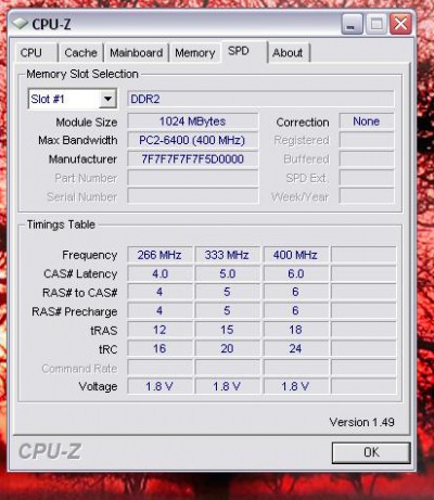

ssolitude
Hogyan lehet korrektül megállapítani egy DDR2-es modulról,hogy 800-as vagy 1066-os? Azonkívül, hogy esetleg rá van írva.
