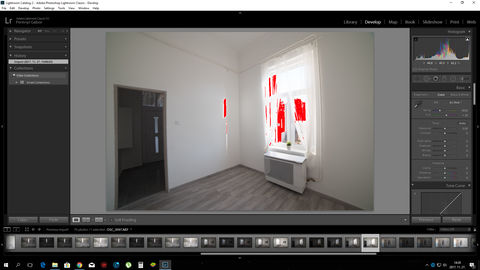

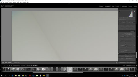

Újabb kérdés
Samyang 14mm-es obija van vkinek? D750-en a vignettálás nálam nem szürke, konkrétan más színe van a képnek és korrekció után is teljesen más lesz a sarkokban a wb.
Itt van 2 korrigálatlan nyers kép, sarkokban az a zöldes/sárgás szín nem tudom mi a retek. Ez is szenzor hiba, vagy létezik, hogy a samyang 14mm ilyen csodát produkál? -

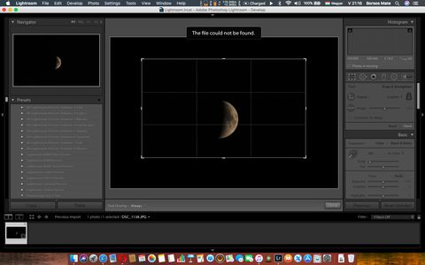

Viperator #40678 üzenetére
Szóval. Lefotóztam a holdat, -most jpeg-be mentettem, eddig mindig raw-ba ment- és felmásoltam gépre. Lightroomban pedig croppoltam rajta. 40-50% kb. Megpróbálom feltölteni a képet aztán úgy egyszerűbb.
Itt látszik mennyit szedtem le belőle. Jobb sarokban látszik is a beállítás. Nem vagyok profi, lelkes amatőr. -
Papa-Het
"A minőségromlást, gondolom, képernyő méretben láttad, az meg egyértelmű, hisz ha vágsz a képből, akkor a képernyőméretre kevesebb pixel adataiból kell a gépnek képet csinálnia."- így van. Lightroomban történő szerkesztés után láttam, hogy húha, ennek a vége elég gyenge már. 55-200-nál is hasonló volt a vége, már, bár ott többet kellett "vágni" ugye.
Egyrészt a szorzó miatt vettem (mint írtam), másrészt pedig lépésenként próbáltam az obi parkot felépíteni úgy, hogy lassan át tudjak térni a Full frame rendszerre.

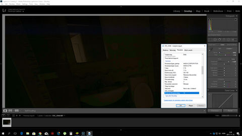

pergabb
Oké, de csináltam olyat is, ahol a szobában égett lámpa, -3 expo, emelem akkor kiég a monitor, de a sávom ott lesz
teszem azt amit mondtam templomban fotózom a "csodálatos" mozaik ablakot, akkor pedig már sötét részen fog emelni és megint csak látni fogom.
Ismerős azóta csinált képet, neki semmi sincs.
Amúgy Sanyi, hogy vigasztaljon a canonhoz való hűségem.... mezei 6D volt, most D750, de élességben a 6D sokkal jobb volt. Eléggé életlen képeket csinál a D750 ahhoz képest, mondjuk kétszer annyi élesítést el is bír

pergabb
na most én értek mindenkit
Viszont.. én csak meg akartam nézni, amit annyira hirdetnek a tesztoldalak, hogy valós e a D750 esetében.
Az már más kérdés, hogy 2 expo emelésnél is megtörténik ugyan az, csak nem ennyire erősen látható.
Mondanám, hogy szerviz, de canonról váltva, ha a nikonnál hasonlóan állnak a dologhoz, akkor azt fogják mondani minden oké, ez nem probléma, azaz pl templomban az ablakot hdr-be fotózzam és ne a géptől várjak csodát, ez nem rendeltetés szerű használat. Szóval picit kétkedve állok ahhoz, hogy a szerviz ezzel foglalkozik e. -

pergabb
marcitp #40651 üzenetére
Sanyinak közben küldtem fb-n privátban képet. igazából ha nem alexpózom és tesztelgetem, ha nem csak a sötét szobában a monitorra mérek fényt, körülötte pedig ugye sötét van, majd emelek 2 max 3 expót akkor is előjön a sötét részen. Jobban meg van világítva a dolog, akkor pedig nem. Azt hittem D750 nem sávozódik 2-3 expo emelésnél ilyen extra szitukban
Netről tesztképek amiket lerángattam nem csinálták ezt.
