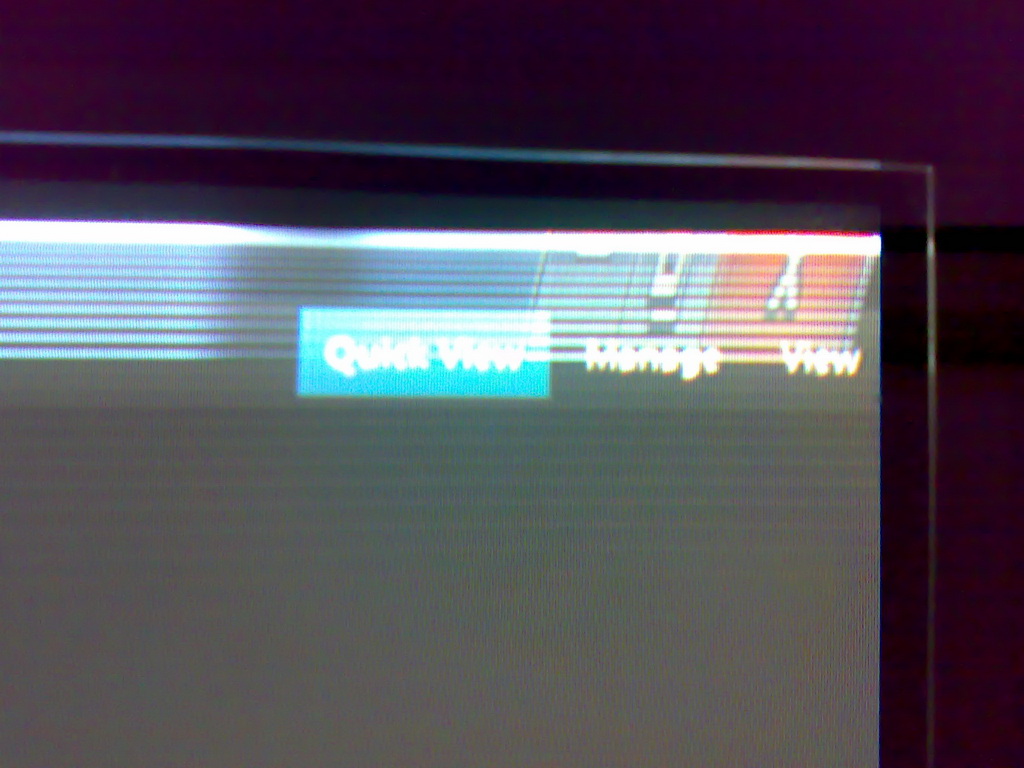

Szia.Elmelegedett a függőleges eltérítő IC,ami pár száz forint,de maga a javítás min/4k a felért kapsz jobb CRT is.ÜDV.

Van egy LG Flatron F700B tipusú monitorom és a következő probléma áll fent egy ideje: A kép felső részén az elején csak vízszintes csíkok jelentek meg, ezek a csíkok szép lassan kezdtek sűrűsödni és végül már egy egybefüggő fekete csíkot alkot a monitor tetején. Körülbelül 1 cm vastag, semmit nem látni a monitor tetejéből és szellemképes. Mi lehet a probléma? Az utódot már megrendeltem, de ha nem horribilis összeg, szeretném pót monitornak megcsináltatni. Néha vibrál is..
Próbáltam csinálni egy képet, hogy mégis lássátok miről van szó. Remélem látni a lényeget.
