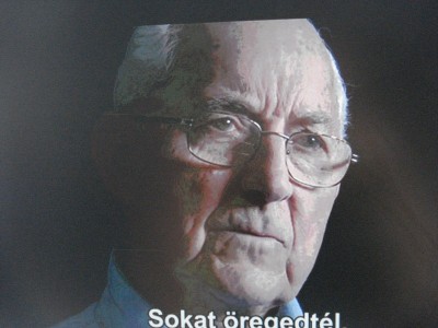

Joni79
Üdv mindenkinek
A következő a gondom
Kaptam egy Belinea 101915 moncsit és amikor rákötöttem a gépemre, nagyon pocsék képet kaptam,
Valami olyasmit mint a régi avi filmeknél hogy a szin átmenetek ratyik mondjuk(feketében az árnyék zöldes és nagyon pixeles)
töltök fel róla képet is.
Mi lehet a gond, vagy csak ilyen tré képe van eleve ennek a monitornak -
Whaazzup
anakonda77 #4659 üzenetére
Szia. Sajnos látom mi a helyzet ha van rá garancia cseréltesd ki a kijelző panelt mert 1000% hogy rossz és nem javítható mivel belül lett a sor szakadása a két réteg között.ÜDV.

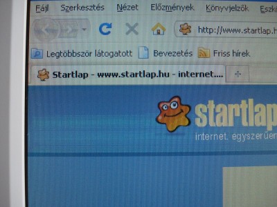

Samsung 2343 BW típusú monitornál fekete képernyőnél látható pixelhibák vannak.
Hol 2-3 oszlopban kb 10-12 /oszlop, hol csak pár helyen vagy R, vagy G vagy B színben egy-egy pixel. Az érdekes az hogy ha fogok egy Irfan View-et aminek fekete a háttere és elkezdem mozgatni az ablakot akkor olyan mint h a monitorra tennék egy X színű tollat és alatta mozgatnám a "lapot" és rajzol rá. Tehát ahol a pixelhiba van és ami oda kerül pixel és onnan elmozdul az olyan színű lesz mint ami ott hibás.Ötlet? Monitor vagy videókártya?
Whaazzup
matykooo #4651 üzenetére
Szia.Jó elmélkedés de ettől még nem javul meg még írok.Hiszen összesen 3db fő panel van bennük amiből a vezérlő panel kizárható ilyen hibánál,marad a kijelző elektronika,táp inverter panel.A lényeg mindig a tápegységtől kell kiindulni ha ott rendben minden jöhet a többi.Ez nem zárja ki a kijelző hibát.ÜDV.

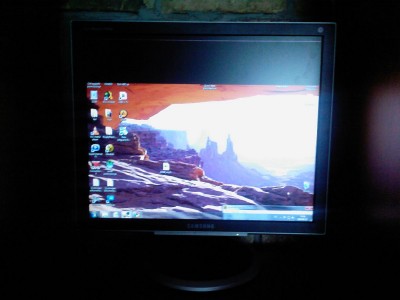

matykooo
Whaazzup #4650 üzenetére
Packard Bell Maestro 191W
Maga a kijelző sztem nem hibás, mert mondom egy idő után tökéletesen működött, ha bemelegedett... valahol olvastam hogy valamilyen zárlat hiba okozhatja a kattogást, illetve a sípolást... inverter vagy táp... és hogy cserélgetni kell benne a púpos kondenzátorokat vagy miket
