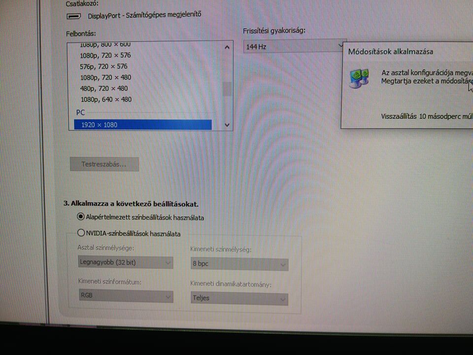

Olyan kérdésem lenne, hogy van egy aoc 24g2u 144hz monitorom, es ha felveszem 144hz-re a frissitest kicsit szetesik a kep. Ugy ertve, hogy kb 5 centivel fentebb tolodik a kep és az egész tálca eltunik kb és csak 2 sor csíkba látszódik, hogy összement.
Ha kisebb frisstiesre allitom akkor nincs probléma. Egy Rtx 3070 -es videkórtyával használom illetve van egy másodlagos 75hz-es aoc monitor de azt most tesztelésnél kihúztam.
Kérdésem az lenne, hogy szerintetek ilyenkor mi lehet a gond?

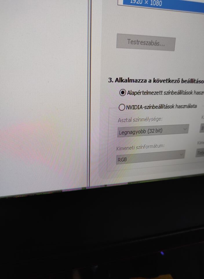

Szia! Nos, a kábel 1,5 méteres, vastag és van rajta az az árnyékoló rész is, még HP gépekhez adták. Szerintem tök ugyanez: [link] És igen, toldás nélküli, közvetlen a gépre megy. (Már HDMI kábelekkel megjártam okostábláknál, hogy hosszú és nem megy egyes laptopokkal.) Akkor ez kuka?

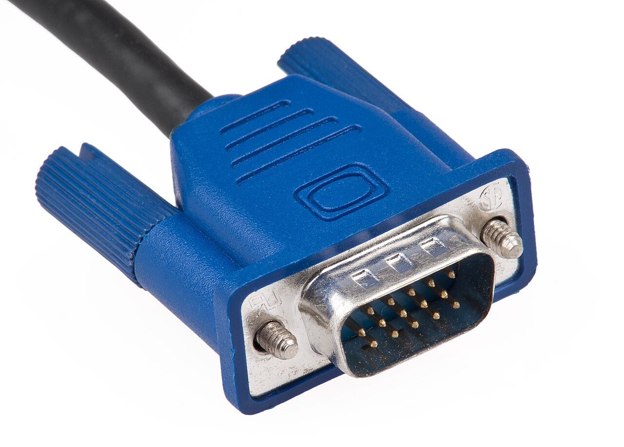

"kábelcsere vadiújra megvolt."
Pedig nagy valószínűséggel kábelhibának tűnik.
Milyen hosszú a kábel?
Vastag, jó minőségű? (a vékony vagy hosszú kábelek sajnos szellemképet produkálnak)
Közvetlen VGA csatlakozót használsz?
Ha van átalakító a csatlakoztatásnál az is okozhat szellemképet.
HA kizártunk minden ilyen hibát, akkor sajnos a monitor lesz a hibás!
nyikszi
Sziasztok! Lg Flatron 22"-os (talán 2234 a típus, de nem biztos) produkál elmosódott, szellemképes képet de szinte csak a bal alsó sarokban. 3 gépen lett kipróbálva, kábelcsere vadiújra megvolt. Csak VGA csatlakozós, Full HD felbontású. Sajnos a biosban nem tudom megnézni, hogy ott is produkálja-e, mivel a bal alsó sarokig nem tudok semmit produkálni, ezek még nem UEFI biosok. Mi mehetett el? Javítható vagy inkább újat kell venni?

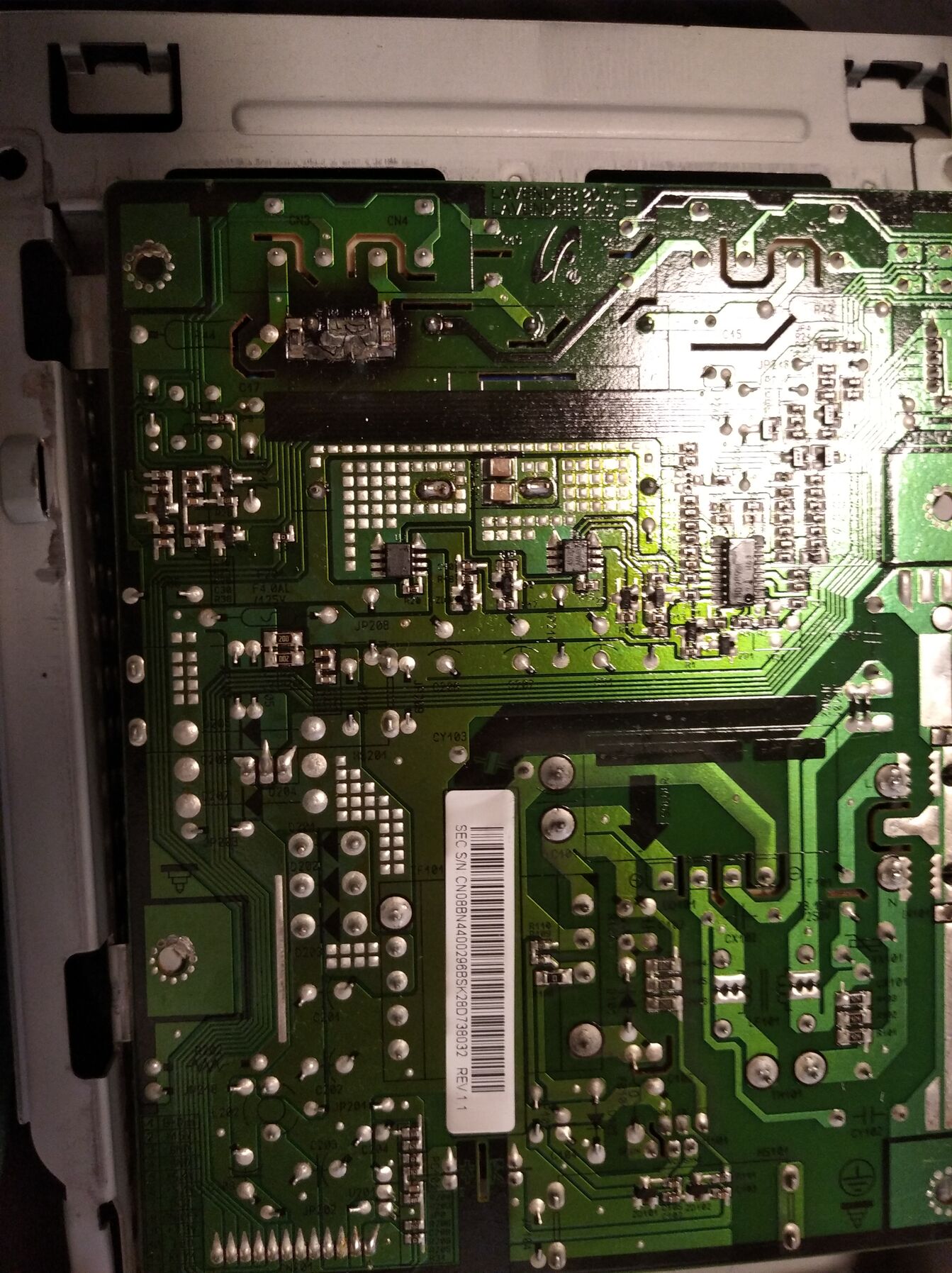

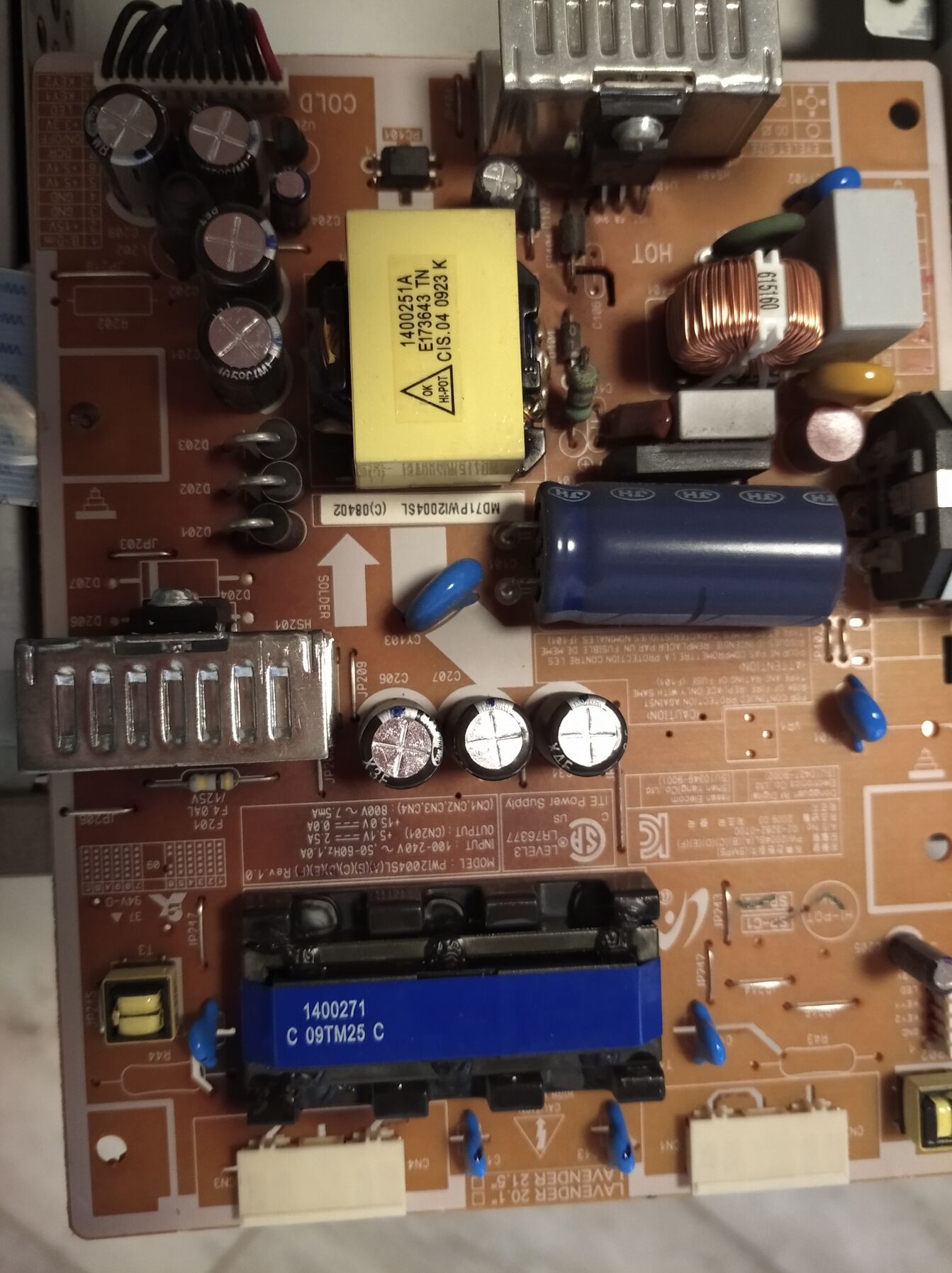

Üdv.! Feszültséget tudsz mérni? (Lesz ott 800V is!
