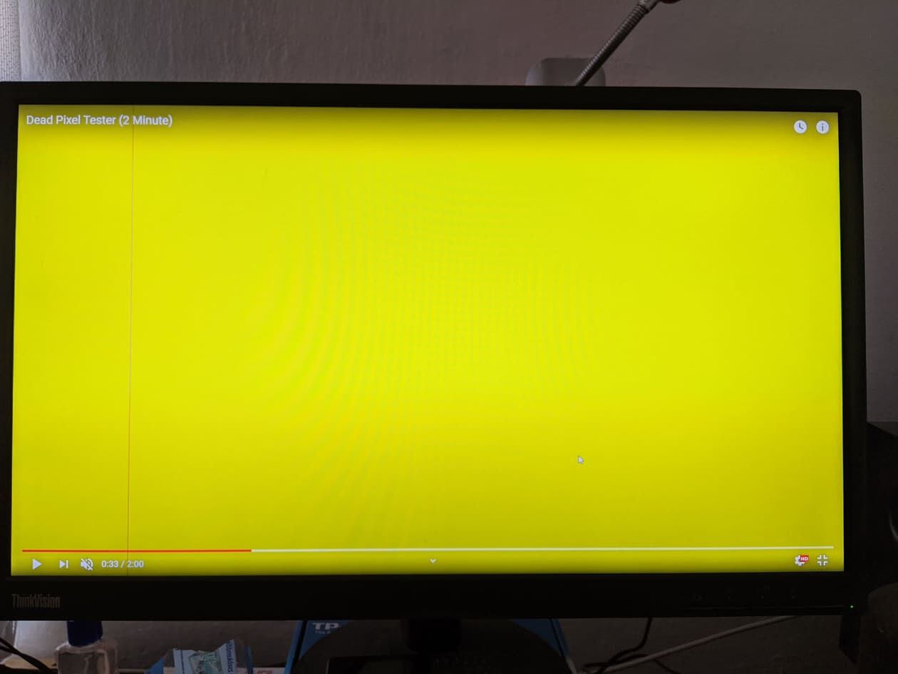

Trebron09
grizlisandor #22474 üzenetére
Mindenképp garanciális probléma valószínüleg a CoF vagy a hozzá vezető szalagkábel rosszalkodik.
grizlisandor
Az utóbbi időben egyre gyakrabban előkerül egy piros pixelcsík(példa) egy LENOVO ThinkVision E24 típusú képernyőn, ami még garanciális. Gondolom ezzel a hibával lehet garanciáztatni?

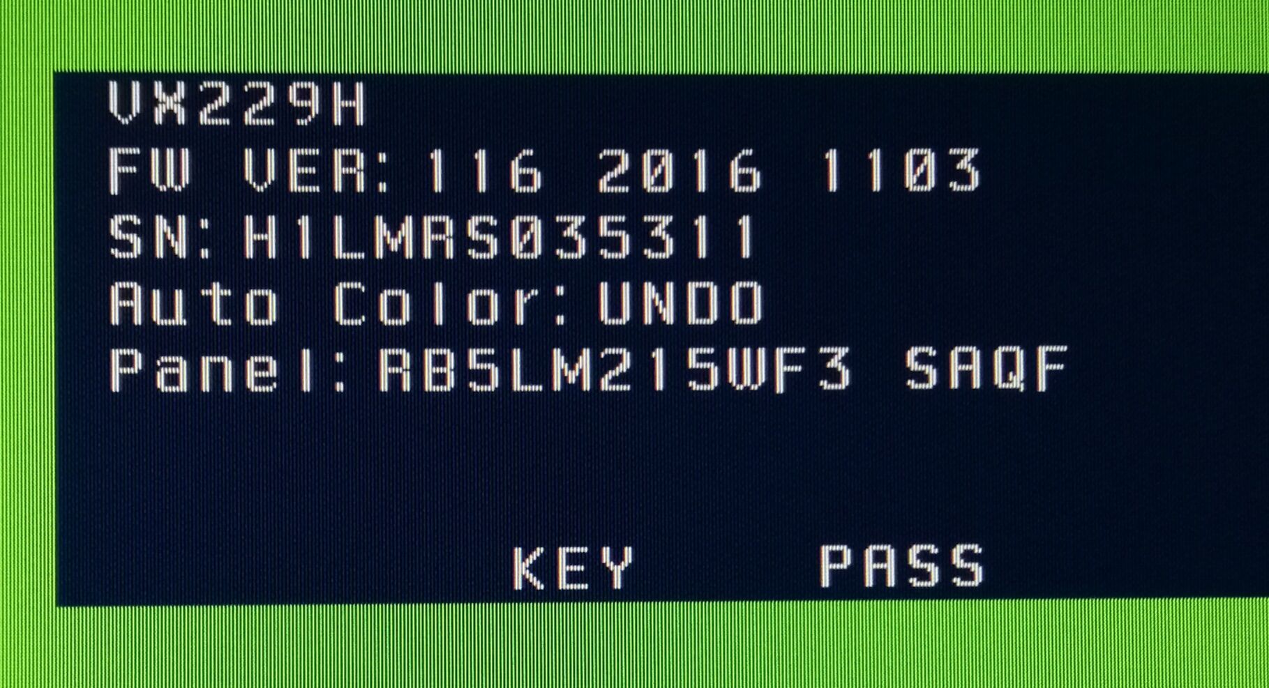

zander
Az asszony takarította az íróasztalt, monitorral együtt. ASUS Vx229h. Sikerült bekapcsolnia a teszt üzemmódot, a képernyő folyamatosan villog különböző színekben és a gombokat lehet tesztelni mindeközben. Van valakinek ötlete, hogy lehet kilépni ebből az üzemmódból, mert szerintem a monitor nem ment tönkre, vagy igen?

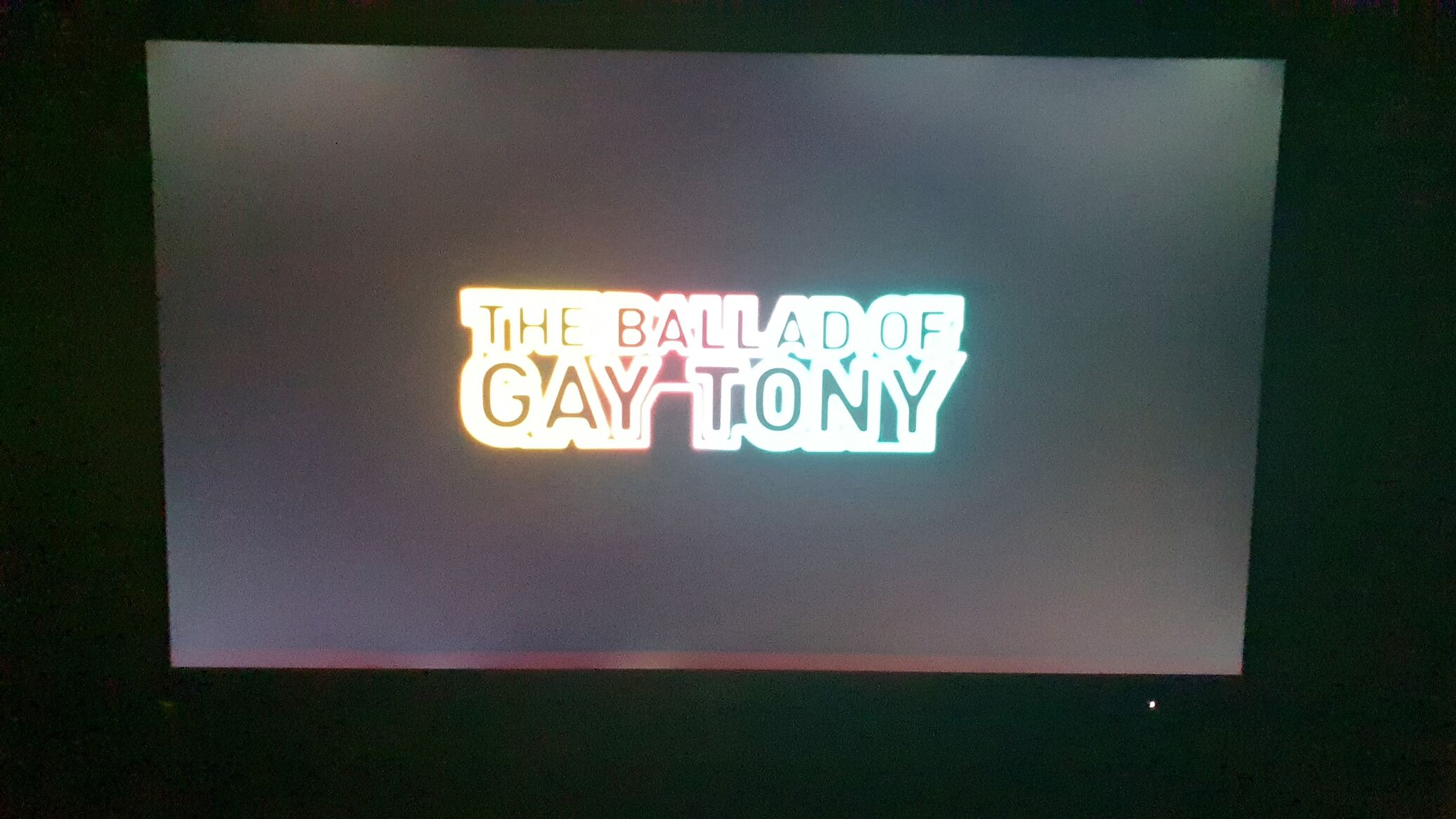

AOC 24G2U esetén a backlight bleed szerintem is sok egy kicsit? IPS glow-val nincs problémám, az inkább csak kamerán látszik, de az előző monitorommal Benq G2222HDL sokkal jobban meg vagyok elégedve. Amúgy csak ips monitoroknál gyakori hiba a backlight bleed vagy független a panel technológiájától?
Ami így zavar, hogy a betöltőképernyő alján van egy bordó sáv, ami a régi monitoromon tökéletesen meg volt jelenítve, itt meg van 2 bleed is alul, a jobb felső sarokról ne is beszéljünk, film nézésénél is feltűnik, egyszerűen okádék.
Mit tudnék vele csinálni? Foglalkoznak vele (javítják/cserélik) garanciában?

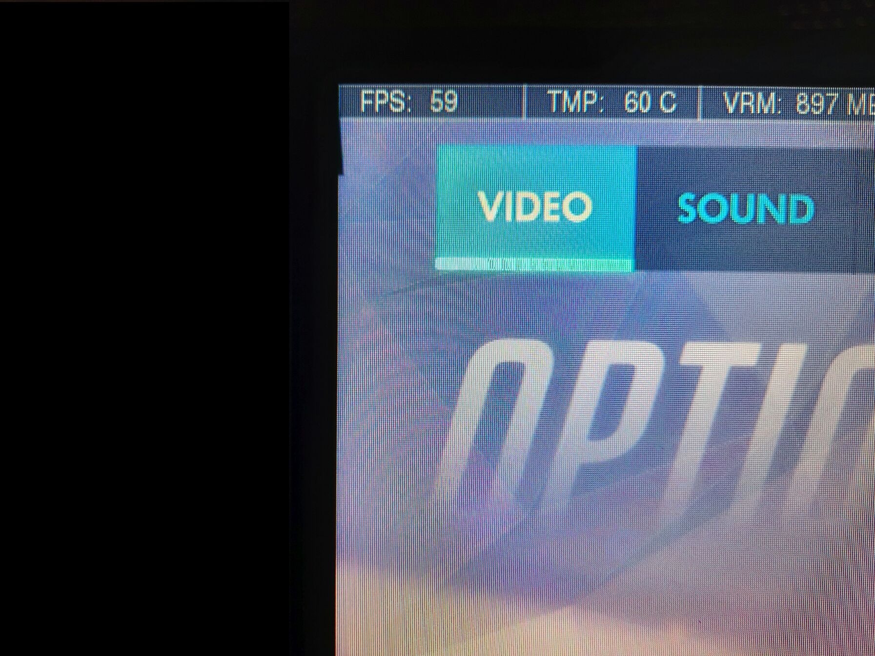

Mengele
[kép] Hi
Mi ez a fekete csik az Fps szamlalo alatt?
Gigabyte AORUS CV27F 27" LED monitor.
2020.09.11. -en vettem a monitort de most vettem csak eszre.A Helpet elore is koszon
