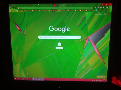

mezis
thunder1991 #21756 üzenetére
Üdv.!
A KÉK szín tűnik el. Hiba kereséshez használj tesztképeket. Leginkább a kéket.

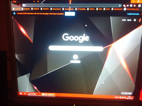

thunder1991
Adott egy BenQ G700-as...és olyat produkál hogy ha kedve tartja akkor bezőldűl a kép ha olyanja van megy rendesen,nem kapcsolgat ki semmi egyéb,csak bezőldelli a képet. Van mikor már indításnál olyan van mikor csak pár perc múlva,tegnap pl kb 2 órát ment rendesen mikor előjött a jelenség aztán megint játszadozott hol zőldelt hol nem.
Kábelek,és a vga 100% hogy jó.
Szétkaptam de semmit nem láttam ami esetleg baj lehet,feljött forrasztás vagy púpos kondik... -

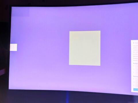

wolf033
Van egy Dell U2312HM monitorom. (remélem jól emlékszem a típusára.
Jelenleg nem használom mert lett egy másik monitorom viszont a gyereknek lehet elővenném ha normálisan működne.

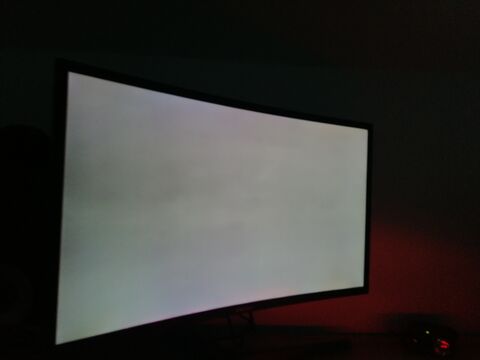

A probléma az, hogy a monitor jobb oldalától elindul egy rózsaszínesedés ami hol előjött hol eltűnt néha zöldes volt.
Lehet ezzel valamit kezdeni? -

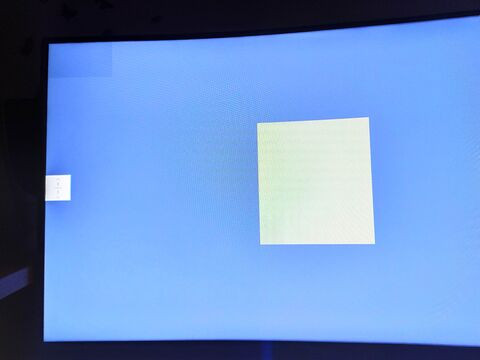

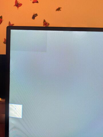

Van egy óriási problémám.
Az előző kártyám gyári hibás volt, vettem egy rtx 2060 supert.
Tiszteletére új win 10 stb...
és driver telepítése előtt és utána is a Windowsba 640*480 maradt a felbontás, amit nem is enged állítani.
Monitorom acer xf240H 144hz-es displayporton használva.
Ki találtam megnézem hdmi-vel lám egyből átugrott full hd-ra.
Meg vicceltem, kihúz a hdmi, be a displayport és maradt az is full hd. nagy öröm minden fasza.. ja nem: restart után újra 1024*768 fogad és állandóan át kell állítsam, ha engedi, mert nem mindig, és akkor játszadozni kell a ki be húzgálással.
Valaki remélem tud segíteni, vagy megint szar a kártyát fogtam ki? Borzalmasan idegesítő
Előre is köszönöm.... -

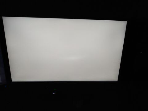

F34R
Hali
Van egy Asus LCD monitorom immaron 9 eves... elkezd vibralni, leginkabb sotet hatteren lehet eszrevenni. Probaltam alacsonyabb felbontas, nagyobb frissitesi frekvenciat nem jott helyre..
Csereltem masik tapkabelt, bemeneti kabelt akkor is fentmaradt a hiba. volt ujrakonfiguralas a monitor beallitasai kozott is.. Kezd kuka lenni? -

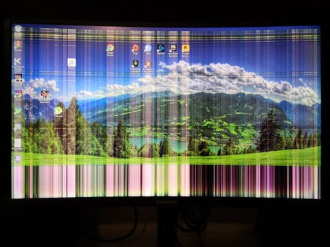

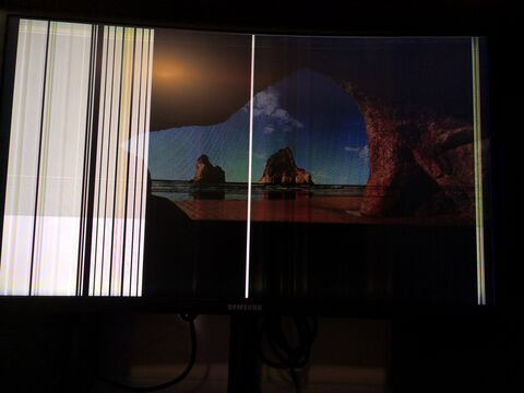

kidy
2 éves Samsung monitorról lenne szó.
Ezt produkálja mostanában, eddig semmi baja nem volt:Az a legfurcsább hogy miután beindítom, 5 percig maximum ha csinálja, utána minden rendben. Dp-on használom freesync miatt egy rx 580-al.
Kérlek mondjátok hogy nem most fog bedögleni -
