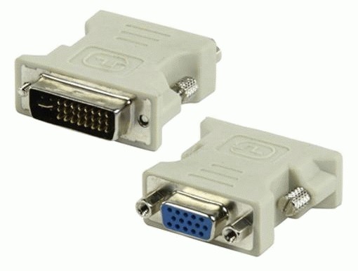

Nekem is a csatlakozókkal van a gond. A VGA (1060) csak a digitális csatlakozókat támogatja, tehát a Dsub ki van lőve, de az sem elég, hogy vettem egy DVI D VGA átalakítót. Tehát akkor semmi esélye, hogy a mostani csak Dsub csatlakozós monitorom rendesen működjön a gépemmel?
Hallottam, hogy létezik aktív mini HDMI VGA átalakítót, de nem tudom, hogy az segí tene. Illetve, ahogy nézem azok 4-5 ezertől kezdődnek.
Ötletek? Akartam új monitort, de csak a nyáron. Most viszont meg vagyok lőve.
Ha valaki tud segíteni előre is köszi!
Kernel
#10034944 #18891 üzenetére
DVI-D sehogy nem kapcsolódik ide, mivel csak digitális csatlakozó, analóg jelet nem visz át.
DVI --> D-Sub adapter lehetséges, aminek DVI-I vagy DVI-A csatlakozónál van értelme.
Ezeknél az adapter D-Sub oldalának 5. hüvelye eleve GND-re kapcsolódik, át sem kell mennie a DVI-ra, ahol nem is lenne hová kötni (illetve nyilván csak a GND-pontokra). Ezért volt ennél is, ha jól emlékszem, csak rá kellett dugni a monitor kábelére az átalakítót önmagában, ekkor a monitor a No Signal állapotból kikapcsolt készenlétre.

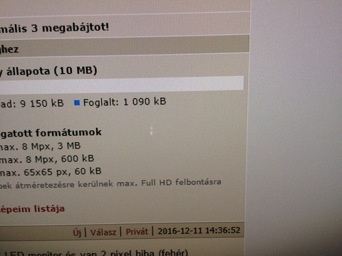

Kernel
nokia123 #18863 üzenetére
Javítás módja: TFT LCD panel csere. Ez igaz?
Igen, csak cserével javítható. Legjobb lenne az egész monitort cserélni, mert kijelzőcsere után illene újrakalibrálni is, amit ki tudja, hogy elvégeznek-e.
Szerintem, ha valaki vesz egy új monitort, akkor elvárja azt is, hogy gyárilag kalibrált állapotban legyen. Noha nem mindig észrevehető a különbség.
Érdemes foglalkozni vele vagy hagyjam az egészet?
Te tudod, hogy zavar-e, vagy egyáltalán hajlandók-e a cserélni.

nokia123
Sziasztok! Vetem egy Asus VX279H 27" LED monitor és van 2 pixel hiba (fehér) rögtön egymás mellet. Érdemes foglalkozni vele vagy hagyjam az egészet? Akkor tekinthető pixelhibásnak, ha legalább 4 világos vagy 6 sötét hibás képpont található rajta. Javítás módja: TFT LCD panel csere. Ez igaz?
