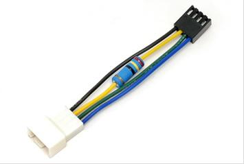

							üzenetéreNem vagyok biztos benne, hogy jól értetted: a ventilátoroknál az a szabvány amit írtam, csak a vezetékek színében nem mindig követik a gyártók azt, egyesek olyan színt használnak ami éppen van. A csatlakozók sorrendjéhez azonban tartani kell magukat. A következő ábra mindezt jól mutatja: csak ahova neked a potmétert kell kötnöd, itt fix értékű ellenállás van.  A csatlakozók leírásában balról-jobbra haladok, előbb a szabványosat-, utána a képen láthatót írom. 1. GND (föld) --- fekete --- fekete
 2. Tápfeszültség, max 12V --- piros --- sárga (ellenállással)
 3. Fordulatszám kijelzés --- sárga --- zöld
 4. Fordulatszám vezérlés PWM-es ventinél --- kék --- kék (Nem PWM-es ventinél ez a csatlakozó elmarad.)Mérés nélkül a vezetékek sorrendje alapján azonosíthatod azokat, mert a csatlakozóban a sorrend kötött. Kérdésed további részét nem biztos, hogy jól értem.
 Van egy ventilátorod, 12V-os és az áramfelvétele 1200mA=1,2A ?
 A képen bemutatott potméteres szabályozó leírásában az szerepel, hogy maximum10 wattos ventilátor köthető rá illetve maximum 1A árammal terhelhető?Ha igen mindkét kérdésre a válasz, akkor bizony túlterhelnéd a potmétert akkor, amikor a maximális fordulatszám elérése felé tekernéd. Továbbá a linkelt kép alapján úgy néz ki, hogy csak egy potméterből áll az egész szerkezet, akkor meg a potméter mérete alapján már abban is kétségeim támadnak, hogy 1A-t elbír-e az egész. Nézd meg a Scythe Kaze Q 3.5 ventivezérlőt hátulról mutató képet. Látszik rajta, hogy tranzisztorokat használ a szükséges terhelhetőség eléréséhez, ami így is csak 1A - 12 watt csatornánként. Sajnos más gyártmányoknál is ez a szokásos érték. Innentől két lehetőséged van: vagy magad építesz meg egy ventilátorszabályozót, vagy azt amit a képen mutattál módosítod egy kicsit. Az első eset olcsóbb, de szakértelem kell hozzá. Második esetben a potméterrel sorosan kellene kötni 3 darab 1N540x diódát. Az x helyén 1-től 8-ig bármilyen szám jó. Ezek 3A-es közönséges diódák. A 3 diódán (nyitó irányban) úgy 2,1 - 2,4 V feszültség eshet. Ez a feszültségesés 10 watt alá csökkenti a ventilátor által felvehető teljesítményt. Ekkor még mindig bíznunk kell abban, hogy jól méretezték a potméter terhelhetőségét, az bírni fogja az általuk megadott teljesítményt.
			  Tenken őstag Huhh, köszi. Tehát a venti nem követi a szabvány színeket. Ez fontos. Ezek szerint csak a megfelelőt kellene rátennem a 12v-os vezetékre a venti elé?
 Mit kell figyelembe vennem a megfelelő kiválasztásánál? A blokk amire kéne elég durva teljesítménnyel rendelkezik. Képes 1200mA-t enni 12v-n. Ezért is akarok szabályzót rátenni.
 Képeken amit mutattam elvileg 10w-ig bírja, illetve max 1A. Ez kevesebb, mint a legnagyobb teljesítmény, de nem feltétlenül baj, ha az nincs használva. Ha ezt tenném rá, az hazavágná a cuccot, ha "túlhúzom" vagy egyszerűen csak nem folyna át 1A-nál több rajta?Esetleg valami tipp ahol találok olyat ami megfelelő lenne. Hasonló kialakítás kéne, nem akarom bonyolítani. (#15131) Rivaul:
 Olyan is van. Csináltam egyet próba képpen, de maxon kb használhatatlan, meg olyan ereje van, hogy félek kárt tenne. Ezen kívül a boxtápon kívül külön erőforrást nem akarok használni. Amúgy meg nem, nem azt hűti. Notebook-ot hűt. Csináltam egyet próba képpen, de maxon kb használhatatlan, meg olyan ereje van, hogy félek kárt tenne. Ezen kívül a boxtápon kívül külön erőforrást nem akarok használni. Amúgy meg nem, nem azt hűti. Notebook-ot hűt.

							üzenetéreAz ATX tápegységek Molex csatlakozóján általában tartják magukat a szabványhoz a gyártók
 12V --- sárga
 +5V --- piros
 GND --- fekete.A ventilátor csatlakozók esetében már kevésbé követik a "szabványt" főleg a vezetékek színeit illetően. Elvileg ehhez kellene tartaniuk magukat: 1. csatlakozó --- GND --- fekete
 2. csatlakozó --- +12V --- piros
 3. csatlakozó --- fordulatszám kijelzés --- sárga
 Ez utóbbi egy nyitott kollektoros kimenet, a felhúzó ellenállás nem a ventilátorban van.Tehát, ha a piros vezetékbe van beiktatva a poti, akkor jó helyen van, a piros a 12V vezetéke. Ha a másodjára linkelt ábrát nézed, akkor azon látszik, hogy a sárga vezeték csak tovább van vezetve, vissza az alaplaphoz, hogy az monitorozni tudja a ventilátor fordulatszámát.

							üzenetéreAz általad linkelt képet ha jobban megnézed akkor a sárga vezetékbe van belekötve a szabályzó ami teljesen jó is. A ventire kompletten egy box tápot szánsz vagy magába a boxba akarod kötni a ventit? Ha csak a ventinek kell táp akkor egy telefon töltő praktikusabb megoldás lenne.
			  Tenken őstag Sziasztok! Nekem egy olyan kérdésem lenne, hogy szeretnék egy 12v-os ventit szabályozni. Az üzemeltetéshez moddolt xbox tápot használnék. Egy forgó potméterrel szeretném megoldani a vezérlését.
 Abban kellene segítség, hogy ezt hogyan kössem be. Amit nézegettem neten, ott a 12v-os ventihez tartozó 3 kábel közül -fekete/sárga/piros- az utóbbira tettek csak egyszerűen a körbe egy potmétert. Azt tudom, hogy a fekete a föld, a sárga meg a 12v, de a pirosnak nem az 5v-nek kéne lenni? Akkor miért azon van a szabályzó? Valaki fel tudna homályosítani, mert ez jó lenne, csak nem értem, hogy működik. Ha bekötöm én is a színeknek megfelelőt az xbox-ból, akkor az működne? Esetleg még azt tudom elképzelni, hogy az a piros valójában nem az 5v, de akkor meg mi lehet?szerk.: itt látszik is szépen, hogy csak a pirosba van beiktatva a poti.
			  TinKi92 csendes tag Hali.
 Valaki tudna nekem segíteni, hogy egy ventilátor 12-ről 5 voltra szabályzásához mekkora ellenállás(azt hiszem az) kell? Előre is köszönöm a válaszokat!

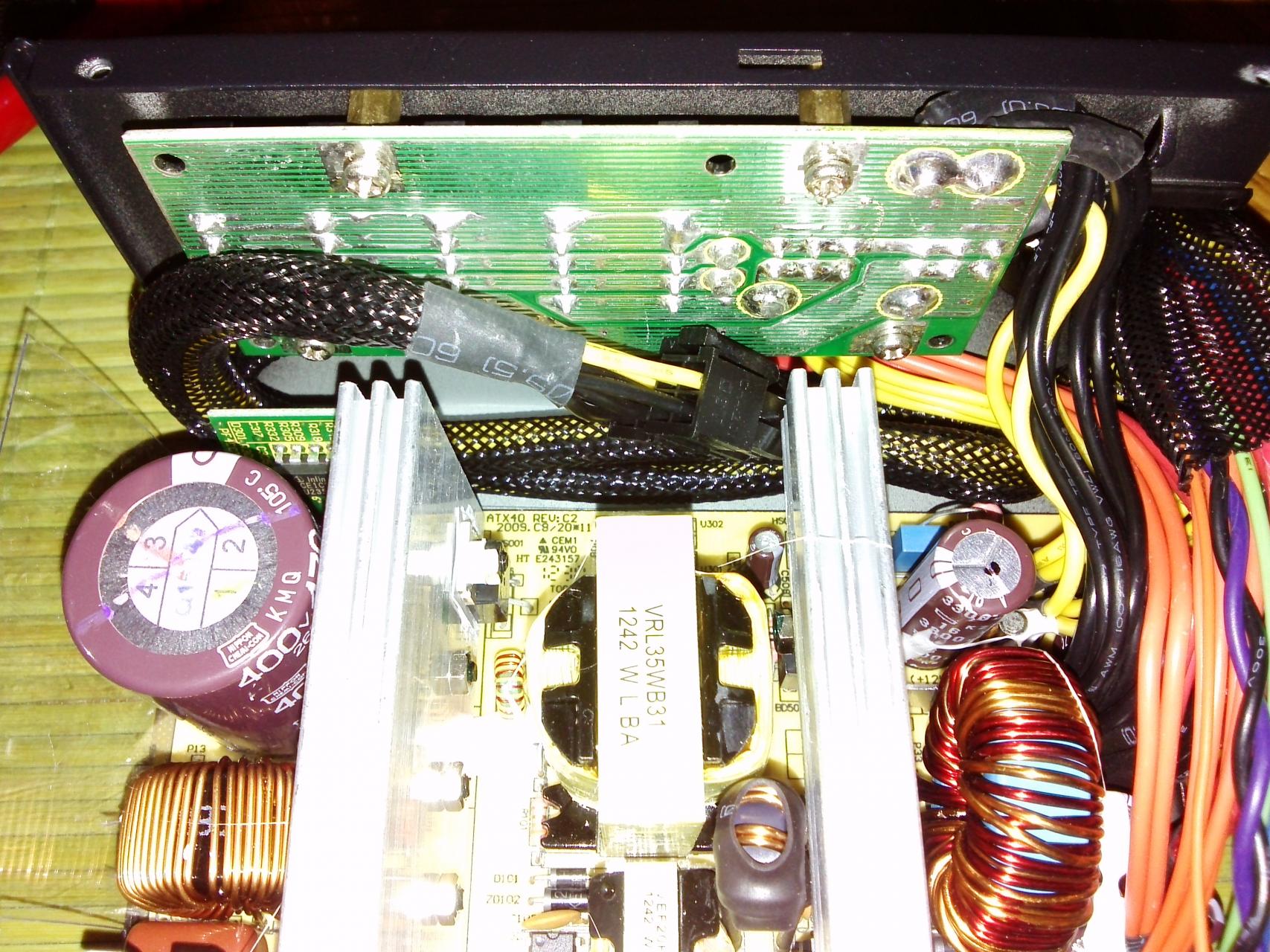

			  >Deego.. senior tag Kábelharisnyázni szeretném a tápom. De nem tudom hogy oldhatnám meg (pl a sata tápkábel) soros csatiainak a harisnyázását.
 Pontosan erre gondoltam.
			  tatabánya senior tag válasz  superecneB
								#15122
							üzenetére superecneB
								#15122
							üzenetéreha ez már megvan akkor a 3,5 vagy 5,25 helytakaró lemezedre fúrsz lyukat megcsiszolod két csavar és kész ennél egyszerűbb nincs, mondjuk nem tudom mennyire viselné a rájuk dugott cuccok mozgatását.
 szerintem amit akarsz az a legbonyolultabb, valszínű körbe is vannak öntve azok a csatik a mütyüdön
			  superecneB őstag válasz  tatabánya
								#15121
							üzenetére tatabánya
								#15121
							üzenetéreMert alapvetően egyszerűbbnek és személyszerint esztétikusabbnak tartom, ha ezt a kis mütyürt berhelem meg. De egyre inkább tűnik úgy egyszerűbb egy 3.5"-ös USB3-as adaptert venni, aztán csókolom. Csak ha szépen meg lehet csinálni, komolyabb szerszámok nélkül, akkor szívesen megbütykölném. Kis vágás, szikével, kis ragasztás, kis ez meg az és voala, legalábbis így képzelem el első körben.
								#15119
								#15119
							üzenetéremiért nem tartod meg az usb2-es csatikat is és a ház oldalára csinálsz lyukat a usb3-nak?

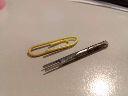

 Eddig két gombostűvel oldottam meg ezt, némi mély karcolásokkal együtt az ujjamon, amit a kihúzott drótvég okozott.

							üzenetéreHonnan tudtad, hogy Seasonic?!  Akkor leteszek ez irányú tervemről. Igazából harisnya spórolás végett lett volna jó, ha nem kellett volna vele foglalkoznom, de akkor feléig bevonom ezeket is és a ház hátuljában eldugom a maradékot.
 Mellesleg fogalmam sincs, hogy milyen csati van rajta, soha nem láttam még ilyet. Majdnem ugyan az, mint az alaplapi 8pines, csak máshol vannak rajta a lesarkítások. Egy kis más is:
 Egy 100-as szög darabka új élete. Egy satu, fémfűrész, három féle tűreszelő, 5 óra reszelés. Egy satu, fémfűrész, három féle tűreszelő, 5 óra reszelés. tökéletes pin remover lett belőle.
			  tornas őstag válasz  lukaszokni
								#15111
							üzenetére lukaszokni
								#15111
							üzenetéreHi! A szigetelést elolvasztani nem fogja, de a tápegység belsejének a hűtését ronthatja. Én nem javaslom, hogy így belegyömöszöld a tápcsatit a tápegység belsejébe! Inkább sodord össze a fölösleges csatlakozót rendesen és a tápegység kimeneti kábelkötegének a tövében rögzítsd kábelkötegelővel! Hab a tortán, hogy a primer oldalra (--> 230 V illetve egyenfesz 320 V) is átlóg a képeden látható tápcsati. Valamint hozzáér(het) a PFC/PWM IC kis paneljához is, ami szintén a primer oldalon van. ![;]](//cdn.rios.hu/dl/s/v1.gif)   Szóval, ezt a megoldást inkább felejtsd el! Veszélyes is...  Kár lenne ezt jófajta kis Seasonic tápot így megbuherálni.
			  lukaszokni aktív tag Sziasztok! Elkezdtem harisnyázni a moduláris tápomat, és van egy számomra felesleges kábel beépítve a 24pin és 8pin mellé, egy másmilyen csatlakozós 2x4pines valami (passz).
 Az a kérdésem, hogy a képen látható módon begyűrkésztem a táp belsejébe, és jó lesz ez így, vagy félnem kell, hogy a tranyók bordája elolvasztja a szigetelését?Illetve a bal oldalon a nagy kondi felett beforrasztott nyákot egy ici-picit feszíti. Az kilágyulhat ettől?
 Szal maradhat így a kábel, vagy ne erőltessem a dolgot?Előre is köszi!

			  Maquuu tag Sziasztok. Egy 3 pines venti szabályzásához milyen potméter szükséges és hogyan kell összekötni, ha alaplapról lenne hajtva?
