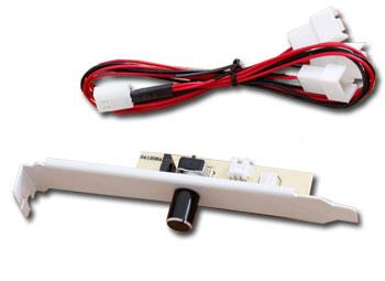

Sziasztok, nem tudom jó helyre írok e, de megkérdezem hátha ...
Vettem egy fractal házat, és volt benne egy ilyen ventilátor fordulatszám szabályzó ketyere:
ami jól és szépen teszi is a dolgát, na már most ez 3 ventilátort tud szabályozni, vagyis ennyit lehet rádugni
na már most a kérdésem az lenne hogy, ahova a ventiket dugom a szabályzó zsinórján, azokat szeretném elosztani hogy több ventit rá tudjak kötni. Na ezt a dugót kéne elosztanom, de nem tudom hogy hogyna keressek rá vagy minek hívják azt amivel el tudnám osztani ?

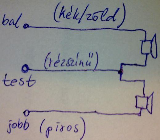

Ł-IceRocK-Ł #14569 üzenetére
Pedig egy fülhallgató kapcsolása nem ördöngösség.
A hibalehetőségek száma véges, tehát van remény.
Valahogy így néz ki elektromosan a dolog:
Namármost:
- Ha mindkét fülhallgató szól, akkor elkönyvelhetjük, hogy azok jók.
- Ha van olyan vezeték, amelyet bármelyik másik vezetékkel összeérintve
nem mérhető ellenállás, (elemmel nem recseg pl) az a vezeték szakadt.
Erre utaltál a #14558-ban, azaz hogy a testtel nem recseg egyik oldal sem
Ez esetben, ha helyesen kötöd be a csatlakozót, mindkét oldal halkan szól,
és csak sztereó jelnél, illetve ha különbség van a 2 oldal jele közt.
- #14553-ban viszont azt írod, hogy csak az egyik oldal szól, a zöld.
Ez ellentmondani látszik a korábbi verziónak, hogy szakadt a testvezeték.
Én az elejéről kezdeném, mert valamit szvsz összekavarhattál.
Tehát:
Ceruzaelem elővesz, fülhallgató a fülbe dug, majd recsegtetni a következőképp:
piros-sárga, zöld-sárga, piros-zöld.Ezután a tapasztalatokat megoszt itt. -

Ł-IceRocK-Ł #14573 üzenetére
Egy éles közeli képen a blakolt végekről elég sok minden kiderül. Főleg annak aki már találkozott az adott fajta kábellal ami Neked is van.
Multimétered van? -
Bari
Modder
Ł-IceRocK-Ł #14571 üzenetére
Ezért lenne jó egy éles kép a kábeledről. Az alapján talán tudnunk segíteni.
Bari
Modder
Tudsz csinálni a blankolt kábel végéről egy közeli éles makró képet?
Ł-IceRocK-Ł
Megcsináltam a kép alapján, hát valami nem jó.
szól mind a kettő, de valami borzalmas. amikor a balanszot eltolom jobbra akkor van csak mély...
ha balra tolom mégrosszabb. sztereo mp3 lejátszóval meg nagyon kijön, az valami katasztrófa. mintha valami stadionban lennék és torz minden.komolyan mondom nem tudom mi lehet a baja.
megpróbálom felcserélni a két színt.

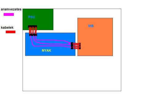

tajcsi #14549 üzenetére
A VGA-k nem ezen keresztül kapják a "petrót".
Tehát -400W kb., és a procira+sallangokra sem kell 300W-ot számolni, max. 150-200W lehet akkor.SzerintemTeljesen kivitelezhető, kérdés valakit találsz-e rá aki megcsinálja.
Ez legalább egy A4-es NYÁK-lap, ami kb. 1500 Ft. Plusz csatlakozók, 24-pin kábel kivezetése, vegyszerre, munkadíj. Szóval lehet, csak Neked megéri-e? -

tajcsi
Van egy kérdésem. A 24tűs kábelből az áramot lehet -e valamilyen nyomtatott áramkörön/lapon keresztül továbbvezetni, mármint az áramot egy másik csatlakozóig, hogy abból a csatlakozóból jöjjenek majd ki a kábelek és kapcsolódjanak az alaplap 24tűs tápcsatlakozójához? Vagyis a kérdésem inkább az, hogy ki tudna ezt nekem megcsinálni?
