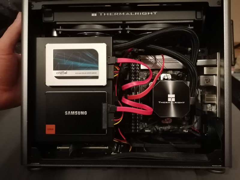

Ebben a gépben nekem AXP120-X67 volt az AIO előtt, azért az AIO jobb. 3 AXP90-et használok, de már nem is nagyon tudom, mekkorákat.
Asszem X36 van 5600G-n Chieftek IX-03-ban, X47 Xeon L3426-on Jonsbo A4-ben, X53 meg i5 9400f-en egy Alis LP aluházban.
