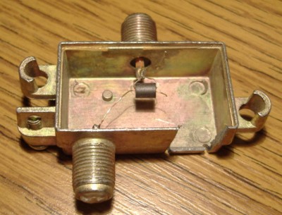

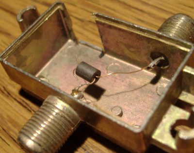

darvinya #2910 üzenetére
Másik oldalát is megmutathatom. Csak a szokásos gagyi, kínai splitter. De nehogy azt hidd, hogy a márkásnak bonyolultabb a belseje, csak az jobb minőségű anyagokból van, jobb az árnyékolás, rendesen körbe van forrasztva, jó az érintkezője, szigetelése, nem esik le róla a menet stb. Ezek miatt a gagyit nem is ajánlom egyébként.
Neked amúgy ki mondta, hogy egy splitternek kábelhossz-kiegyenlítő szerepe is van? Egyáltalán, szerinted minek kellene benne lenni?
Az apró ferritgyűrű, amin ellenirányban át van fűzve a zománcozott huzal, többet tud, mint gondolnád. Nézz utána esetleg a ferrites iránycsatoló fogalmának.
darvinya
Ha szerinted, meg a szétszedett nem is tudom mi.
Egy darab dróttal eszkábált összekötő fém burkolatban.
De ez hogyan osza meg egyenlően jelet?
Mert ha az egyik kábel 2m a másik 5m akárhogy is számolom nem lesz egyenlő az összekötőnél.Vagy akkor az enyém sz@…r, mert a dekodert önmagában is rákötöttem és akkor sem ment át az +5V-t.
akkor biztos csak egy drót darab -

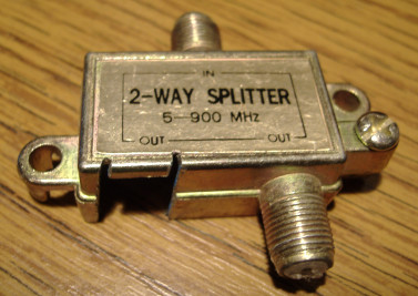

darvinya #2885 üzenetére
A splitter nem engedi át az 5V-ot, evvel én is megjártam.
De ez érthető, mert ha átengedné akkor már nem lenne splitter.Már megint olyasmiről firkálsz, amiről fogalmad sincs. A második mondatod is gyakorlatilag egy butaság. Láttál már splittert belülről? Vékony tekercshuzal, ferritgyűrűn átvezetve, tökéletes DC-kapcsolat van minden melegpontja között.
Ha nem engedné át az egyenáramot, akkor azt már DC-leválasztónak neveznék, kapacitív csatolás lenne benne.
Problémát inkább az okozhat, ha a splitter valamelyik kimenetére egy normál tunert is rákötnek, melyek bemenete lezárja testre a másik készülékből érkező 5 V-ot. Hagyományos (5 V tápot nem adó) tunerek ugyanis induktív csatolású bemenettel kezdődnek, ahol egy tekercs zár a test irányába, ami DC rövidzárat képvisel (nagyfrekvencia persze átmegy).
Ilyen esetben szükséges lehet egy DC-leválasztó, hogy a splitter minden pontján jelen lévő 5 V-ot ne tudja földelni a másik TV, vagy az első képen látható splitter alkalmazható, ahol baloldalon Power Pass felirat látható, míg a másik irányba DC-leválasztás van.
Normál splittereken ilyen megkülönböztetést nem látsz, DC-kapcsolat van minden irányba.
Második képen pedig egy szétberhelt splitter látható, egyik csatlakozóját is kifűrészeltem, mert kellett valamilyen barkácscélra. DC-leválasztó kondenzátor soha nem volt benne, darab drót vezeti át a jelet, teljesen nyugodt lehetsz, hogy az 5 V is átmegy rajta. Biztos ami biztos, kimértem még pár splittert a lomtárban (ennél komolyabb minőségű darabokat is), 0 ohm minden irányba, erről ennyit.
