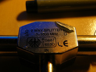

Szerintem megfelelő a mostani splittered, amit mutattál:
Minden eszköz és készülék ami nem műszer, az bizony a saját szája íze szerint mutatja a vételi értékeket. Nem lehet egy az egyben összehasonlítani azt az értéket, amit a tuner ír ki azzal, amit a tévé. Annyit megtehetsz, hogy a laptoppal odamégy a tévéhez és kipróbálod azt a csatlakozót is a tunerrel. Valószínűleg ezesetben is hasonó értéket fog mutatni, mint eddig.
bb.bocs
elég vékony az ablakrács
de hátha
splitter nemtudom ...0-1000mhz ig terjedessetleg 1 occsó dvb s lepkét tudtok ajánlani? ami nem tul nagy?
