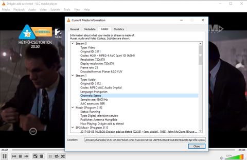

darvinya
Szuper jó ez a Mozi+ csatorna.
Die Hard 1-et 5.1-ben adják, ami olyan, mint egy vödörből szólna.
Csak gratulálni tudok ehhez baromsághoz.
De miért kell minden 2.0-ást átizélni 5.1-re, hogy élvezhetetlen legyen?l. -

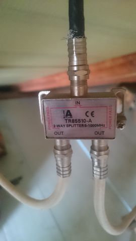

Először is be kellene határolni milyen a hely vétel (erre többször is volt linkelve segítség fórumba)
F csatlakozó kell, de van nem.krippelős típus, ami most neked kell.
De 3x-os szigetelésű réz belsős coax kábel vegyél, mert annál biztosabb külső zavarok kizárása. -
Nos akkor a szüleimhez kellene a IPTV helyett (mert nagyon drága) Mindig Tv.
Ami már megvan az a régi helyi kábeltévé után az elosztó.A fekete kábel a bejövő régi kábel televízió, a 2db fehér pedig a szobákba megy le a padlásról.
Megveszem ezt az antennát:[link]Veszek hozzá coax kábelt.
Kell még valami?
Milyen csatlakozót, csatlakozókat vegyek? -
